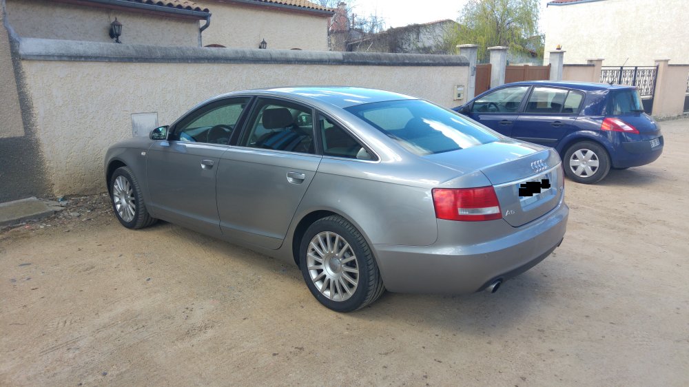

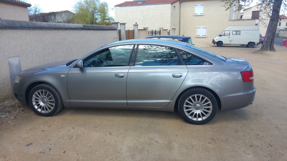

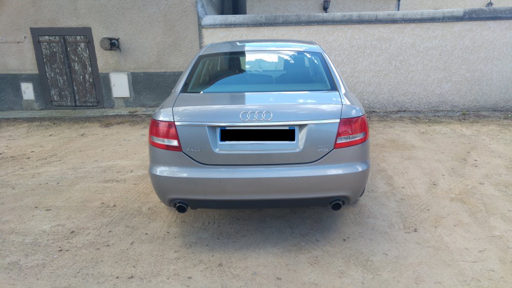

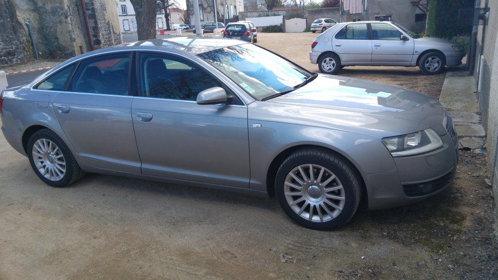

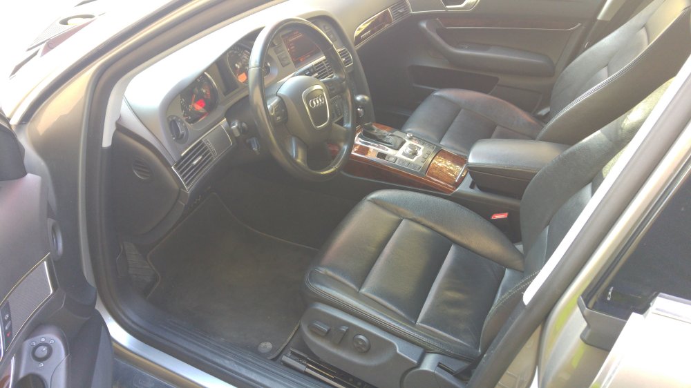

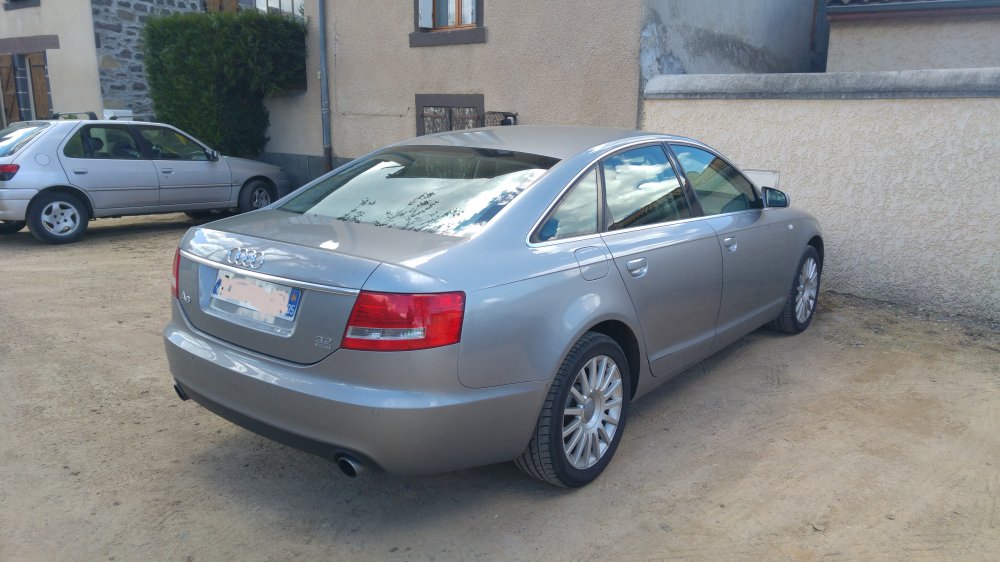

Bonjour à tous,
Voici enfin quelques clichés de la bestiole (désolé pour la qualité, pas encore trouvé le temps nécessaire de faire quelque chose de sympa) mais l'essentiel est là.
Pour le moment les modifications réalisées sont :
- Eclairage full led intérieur/extérieur
- Reprog E85 (280cv et 350NM)
- Bouchon de valve S
A venir :
- Insert carbon ou alu brossé
- Echappement Inox
- Valance RS6
- Calandre S6
- Vitres teintées
- Jantes A8 en 18 ou 19
- Coques rétros S6
- Feux de jour led
Je dirai que la priorité serait les jantes.
Par contre méfie toi des feux de jour à leds. Si tu remplaces tes ampoules actuelles par des ampoules leds, tu avoir des soucis. Si tu prends de la qualité, tu n'auras pas d'erreur à l'odb, mais par contre, tes ampoules leds font flashés toutes les 30 secondes quand l'odb fera les tests d'ampoules. Ca fait pas tip top. Mets plutôt des ampoules halogènes très blanches. Ca existe et le résultat est bluffant ;)
En effet je prends des ampoules halogènes du style osram night breaker qui rend vraiment blanc.
Pas de priorité pour moi étant donné que l a6 est un daily. Ça dépendra surtout du temps que je pourrais y accorder.
Envoyé de mon LG-H815 en utilisant Tapatalk
+1 pour les jantes en priorité :p , sa ressort vachement les boudins avec c'est jante . De belle jante en 18 sa lui fera un meilleur look
Personnellement sa ne choque pas , je la trouve bien comme sa elle parait deja assez basse. Après en regardant bien c'est juste au dessus des pneus au aile ou sa fais un grand espace noir . Mais en augmentant la taille des jante sa comblera peut etre pas mal l'espace
Elle est belle ta voiture, mes compliments!
l intérieur led intégral change t il vraiment l ambiance interne?
moi je viens de rejoindre cette famille et ma titine passera chez le carrossier pour une remise en forme!
Vu déjà la hauteur entre tes ailes et tes roues, mettre des jantes plus grandes accentuera l'effet "allroad". Donc le tip top serait effectivement un rabaissement de l'ordre de 2 à 3 cm maxi pour une harmonie parfaite. Par contre, ça fait un budget supplémentaire de 600 à 900 € environ selon le choix que tu feras.
Pour l'intérieur led, ça dépend de la couleur intérieur. Sur un intérieur noir, les leds font merveilles. Par contre, un intérieur crème, ça ne se justifie pas à mon avis... :)
+1 avec Tony les Leds avec le ciel noir alcantara et cuir noir c magique comme contraste ! Le clair jai pas vu donc là je passe
Je suis pas de ton avis bagheera même sur un intérieur crème ou clair ca rend mieux les led!
Les goûts et les couleurs :) Disons qu'un éclairage beige sur du beige n'est pas choquant et se marie bien. Beaucoup mieux qu'un éclairage beige sur du noir ou gris ;)
C'est vrai☺ et je veux bien croire que ca ressort plus sur un intérieur foncé!
Sur l'intérieur de la B6 qui est gris je trouve que ca rend super bien que le crème de la A6 c'est moins flagrant mais plus agréable que les ampoules d'origine☺

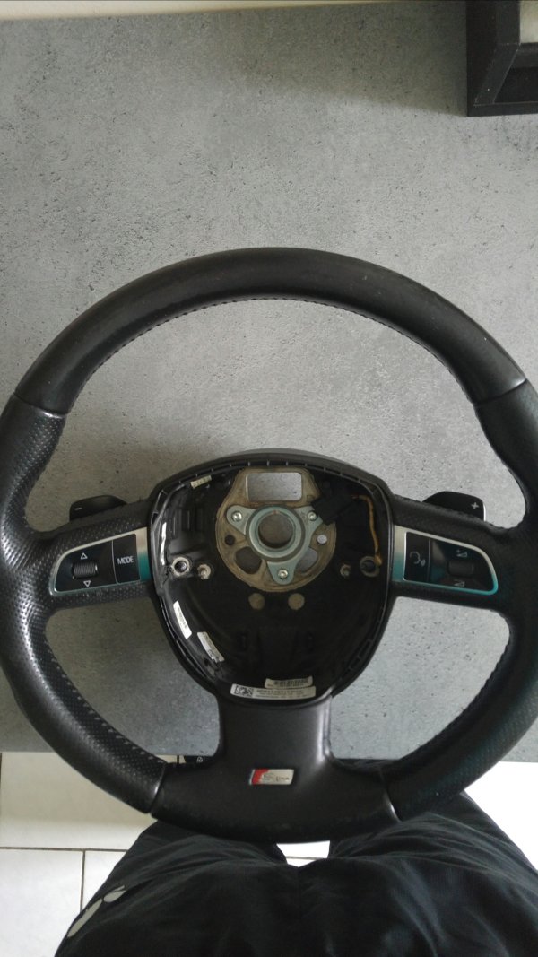

Salut à tous,
Quelques nouvelles pour Madame.
En effet, je viens de recevoir quelques pièces à monter dans les semaines à venir :
- Volant 3 branches Sline d'A5 avec palettes (ENFIN!!!!!)
- Inserts de porte + Console centrale Alu
- Anti brouillard 6000K
- Commodo Phare facelift
Photo du volant et le reste quand j'aurai monté le tout :
Toujours en attente de mon pédalier de S6 ainsi que du pommeau.
Plus je vois les volants en cuir perforé plus je me dis que celui que je viens de monter va y passer mdr

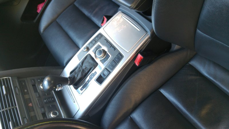

  • 5 semaines plus tard...

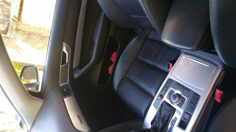

Montage de la console et des inserts de porte que j'ai re-peinds couleur alu :
Au passage, je vends mes inserts et ma console d'origine couleur bois foncé mais qui se repeinds à la couleur de votre choix pour 30€.
J'ai reçu ma valance mais toujours pas d'échappement à l'horizon.
La calandre sera monté première quinzaine de septembre normalement.
@amgteam, beau travail!
Si j'ai bien compris tu as racheté des inserts en alu pour les repeindre en alu laqué?
J ai racheté des inserts alu très abîmés et j ai tout retapé comme j ai pu. Merci pour le retour
Ok! Je trouve ça très bien fait! Bravo à ton frère (qui, si je me souviens bien, est carrossier-peintre) le résultat est très joli!
