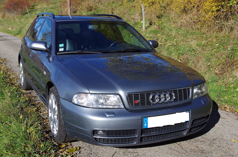

Une petite photo de ma S4 B5, toute d'origine, de 1999, phase 2. Elle vient de Suisse et affiche 167 000 km environ.
Salut, bien belle S4 que tu as.
Dommage que tu n' ai pas fait ta présentation au moment de l' achat, mais il n' est jamais trop tard...
Le forum est là pour aider mais pas seulement quand tu as besoin de lui, il faut le faire vivre...
Je doutes que si tu n' aurais pas eu de soucis tu serais revenu par ici...
Dsl je ne peu t' aider pour tes références de suspension.
Ouais sympa la couleur :)
