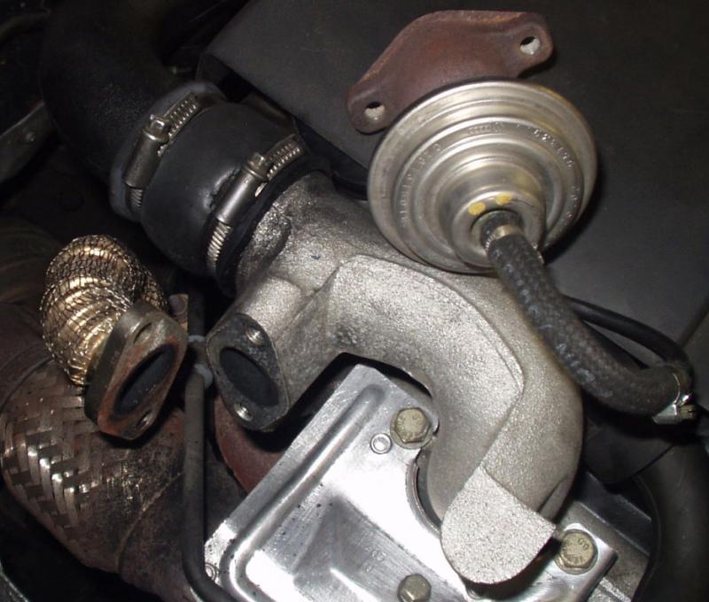

Il y a un tuyau métallique qui fait le tour du moteur par derrière et en haut, qui revient sur le collecteur d'admission à gauche du bloc, via un petit bout de tuyau en caoutchouc, ledit tuyau a tendance à se déchirer et implique de grosses pertes de puissance... A vérifier donc ;)
manchon souple qui arrive à l'EGR. il se fend facilement et souvent sur sa partie base.

C'est ça le manchon dont vous parlez?
Avez vous une photo s'il vous plait?
Pièce noire souple entre les 2 colliers brillants (moteur AFN)

C'est la durite précédant l'EGR

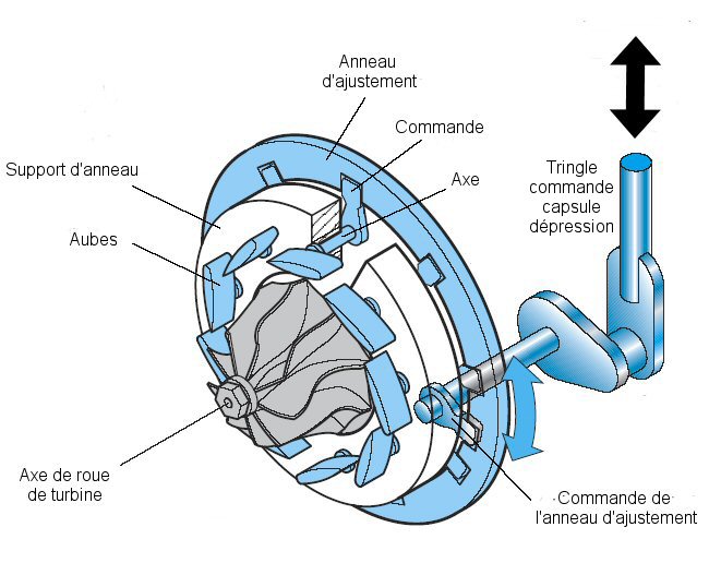

Si tel est le cas, je pense que la commande des aubes ne réagit pas assez rapidement, et donc la vitesse de la turbine monte trop vite ce qui fait que le compresseur va augmenter la pression sans pouvoir la réguler correctement.
En gros, la N75 n'a plus la main sur la pression de suralimentation, car le mécanisme ne répond pas assez vite à la demande.

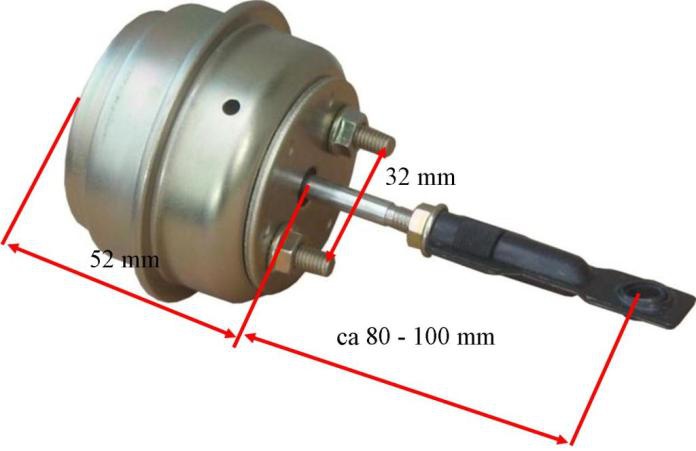

ça peut aussi provenir de la membrane qui est logée dans la capsule qui actionne les aubes, si la membrane est percée par exemple, la géométrie variable fonctionne toujours mais réagit trop lentement par rapport à la consigne, et dans ce cas, la pression de suralimentation est mal régulée, ce qui occasionne des surpressions ==> donc des mises en sécurité.
Quand tu as démonté le turbo, tu n'as pas modifié le réglage sur la longueur de la tige qui actionne les aubes ?
Je ne pense pas non,je ne savais même pas qu'on pouvait modifier cette membrane
Comment la modifie t on?
La longueur de la durite actuateur de turbo - n75 peut avoir son rôle dans l'histoire si elle est trop longue alors? Ce qui ferait que le temps que la dépression se fasse il y aura un phénomène de surpression?

je voulais parler du réglage initial de la longueur de la tringlerie de la capsule à dépression.
Si tu desserres le contre écrou et tourne la pièce en plastique tu modifies la longueur de la tringlerie, et donc la position des aubes au repos.

Je viens de changer le manchon coudé (je viens de voir une déchirure cachée
