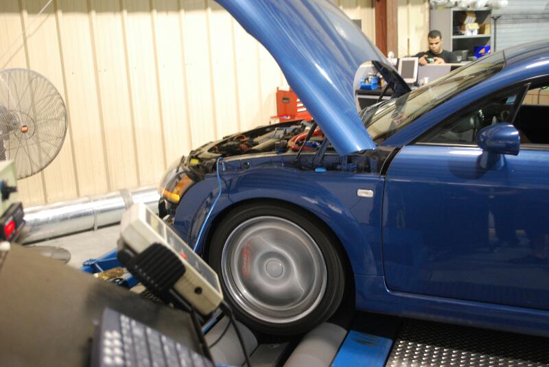

Yous' : On pics , Why bumper and headlights bas been removed on dyno ?
Mike : The pics are to show the intercoolers. If the cover was on it would not show you much advertising.

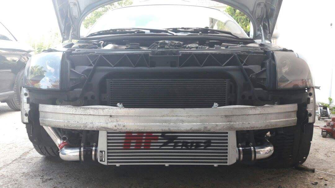

J'installe un fmic hg sur un TT 225 ce week-end d'ailleurs.
Tient nous au courant du résultat avec l'association des laves phares des xénons.
Bonsoir,
Alors montage du FMIC HG sur TT 225, donc les laves phares de passent effectivement pas, ils butent sur la sural', (ce qui est aussi le cas apparemment du FMIC Wagner)
Mise à part ça, pas de souci de montage, aucunes découpes, et finition très propre.

Bonsoir,
Donc vous les avez supprimés ?
Vous avez ressenti un gain en terme de perf, endurance ?
Oui il a fallu enlever les 2 systèmes de jet. Non aucune amélioration, la voiture n'a pas encore de gestion. Elle a pour le moment, decata, ligne complète en 70, catback milltek. Elle va recevoir nouvelle pompe, gros injecteur, intake silicone, et enfin gestion multi map sp98/e85.
