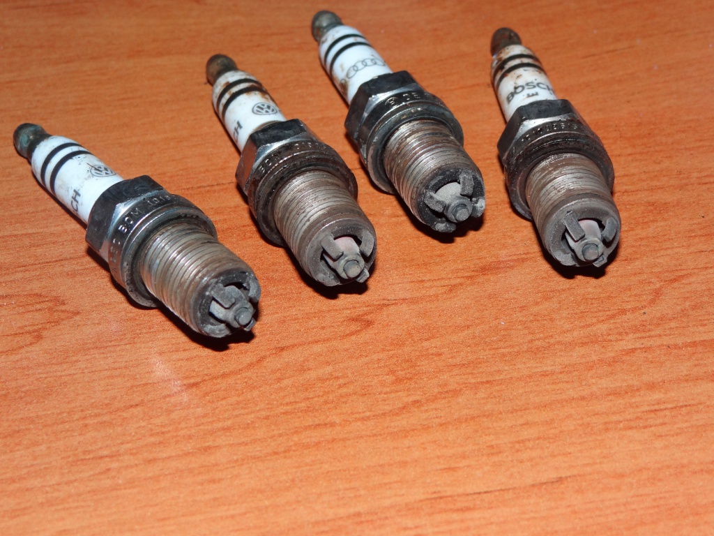

Bonjour à tous !
hier j'ai récupéré ma voiture après une révision pour un changement de bougies et j'ai eu une belle surprise !
je vous laisse juger l'état des anciennes bougies
le garagiste m'a dit que deux bougies n'étaient même pas serrées et qu'il aurais pus les dévisser à la main...
j'ai fait 40 000km avec cette voiture mais a mon avis elles sont mortes depuis un bon moment... j'ai fait monter des LPG laserline car la voiture est au gpl, maintenant j'ai plus de perte de puissance quand je passe au gpl. Et je sais pas si c'est psychologique ou pas mais j'ai l'impression que mes vitesses pas plus tôt, enfin je suis moins dans les tours... Et surtout ma voiture est nettement plus puissante !
Bref, quand j’achèterais une autre voiture d'occasion je ferais gaffe...
:MdrDevil:
C'est des bougies d'allumage ça ! Et vu qu'il parle de GPL il doit avoir un V8 essence
en effet, c'est un v8 essence ;)
Après un petit test sur autoroute ma conso passe maintenant à 11L/11L5 contre 13L avant.
V8 -> 4 bougies ? :)

Avec un meilleur allumage tu as une meilleure combustion donc plus de "couple" (meilleur rendement) ce qui fait que pour une même puissance (produit du couple et du régime moteur) demandée (par l'accélérateur) tu as besoin de moins monter dans les tours et le calculateur de boite passe la vitesse supérieure plus tôt.
Ce n'est pas du tout psychologique, c'est bien réel et pas du tout étonnant !
Et en vitesse stabilisée il y a moins de carburant imbrûlé ce qui implique moins de consommation, moins de pollution et c'est surtout ton catalyseur qui te remercie !
Que ce soit sur essence ou diesel c'est exactement pareil. Une meilleure combustion aura tous les effets positifs cités plus haut.
Dans le cas précis de CruzeN c'est le remplacement des bougies d'allumage (exclusivité moteur essence) qui a amélioré la combustion.
