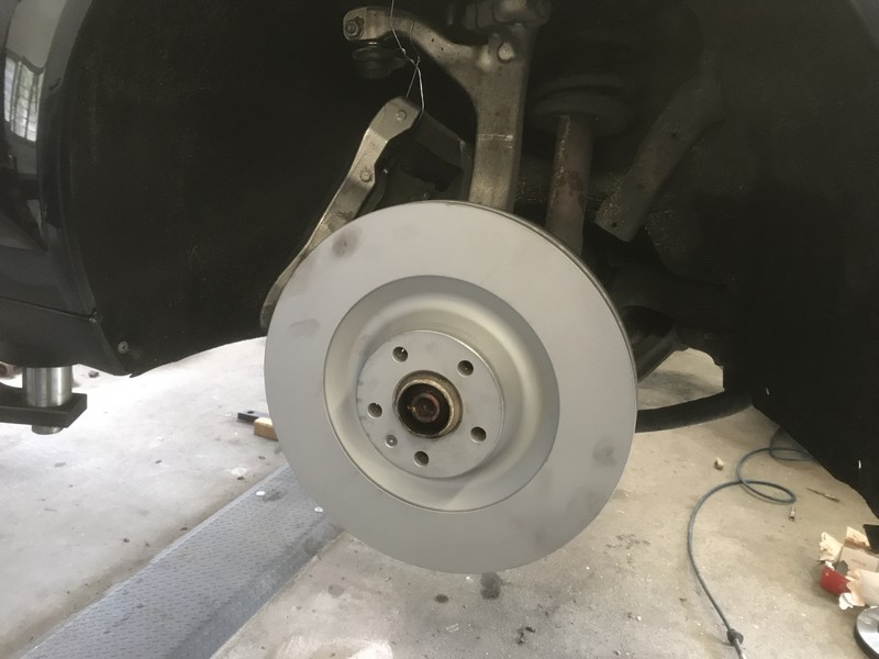

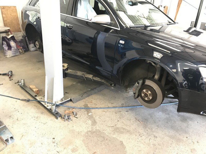

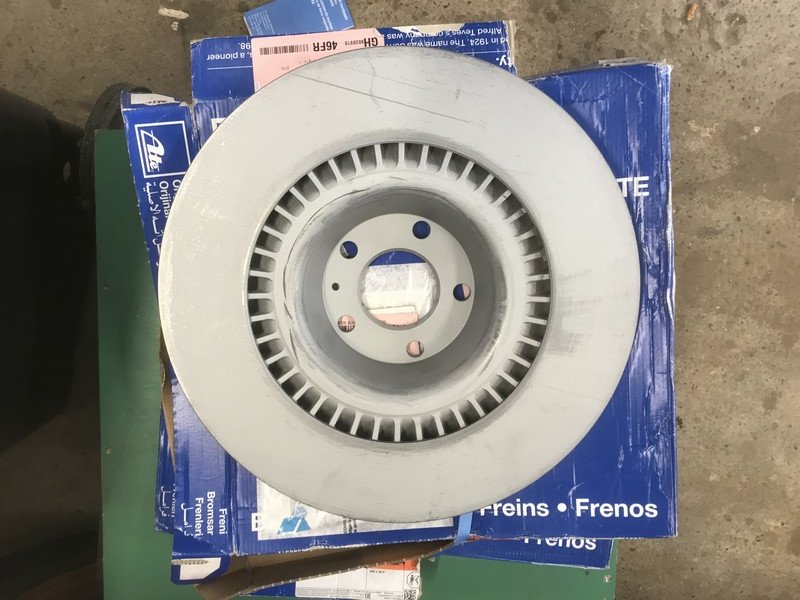

Bon, et bien après avoir changé les plaquettes arrières, c'est au tour des plaquettes avant à présent...
Vu que les disques avaient un peu de côte, je les change aussi.
le témoin s'est allumé il y a 1 mois, et j'ai eu quelques soucis à commander mes disques sur un grand site de pièces détachées (Osc....).
Mais bon, c'est réglé à présent, même si j'ai dû aller chercher moi-même les disques au dépôt central de Bordeaux, car le relais-colis les avait refusé à cause du poids trop important.
Changement (très simple en fait) ce jour, je vais peaufiner le rodage ce soir, sur route déserte :roi:
:icon40:
Oui, c'est cool ! :thanks:
elle a retrouvé son freinage habituel à présent que le rodage est terminé.

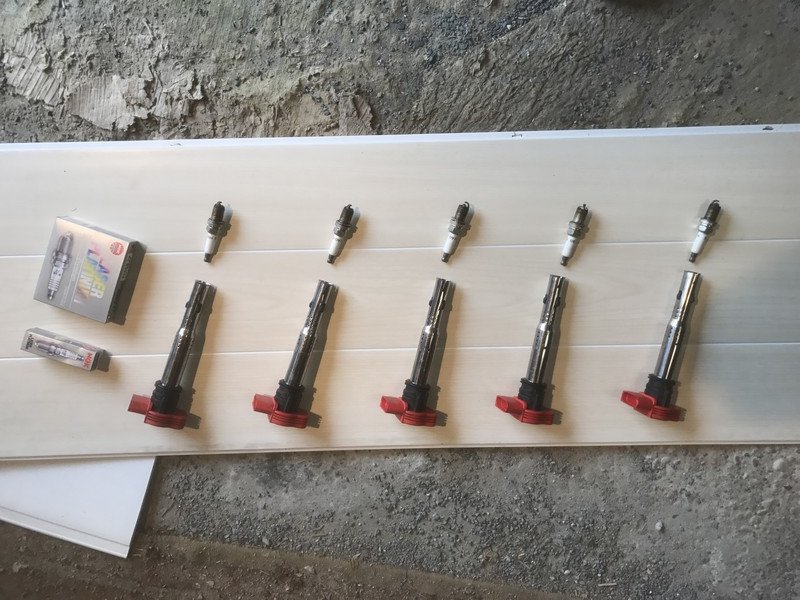

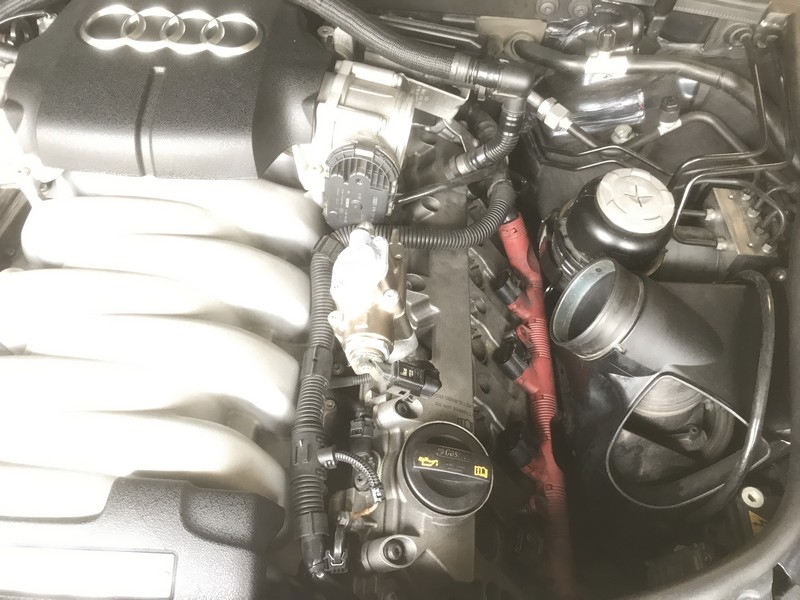

Vu que j'ai un peu de temps à lui consacrer, je me suis enfin décidé à changer les bougies !!
Par contre, je ne connais pas du tout le temps prévu par Audi pour le changement des 10 bougies, mais pour ma part, j'y ai quasiment consacré 3h30 !!

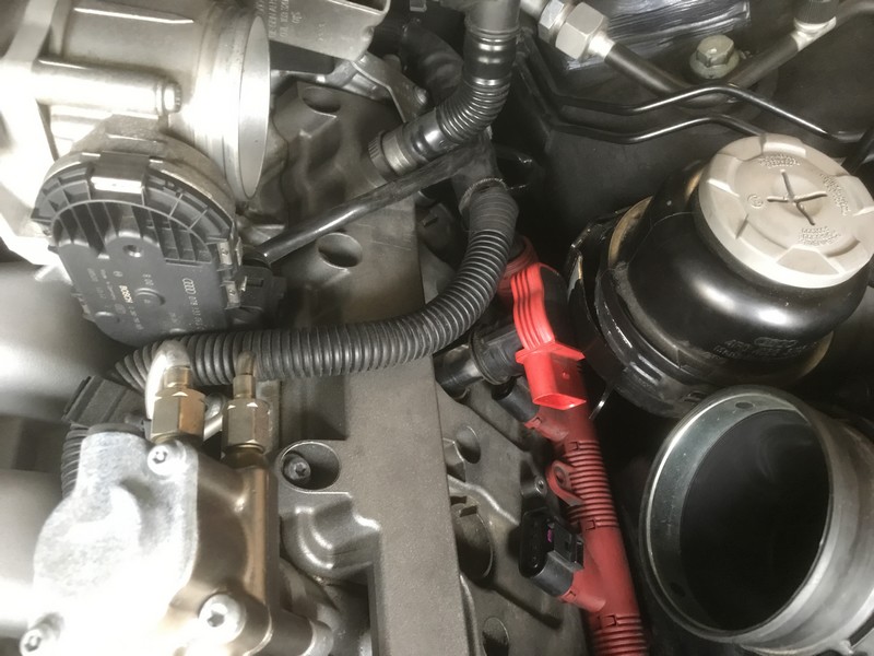

J'ai été bien ennuyé par l'accès à la dernière bougie côté gauche face au moteur, vers le tablier, car pas mal de conduites et tuyaux en tout genre à déplacer.
Mais le pire, c'est l'accès à la 4ème bougie côté droit !!
un truc de fou, la bobine étant longue, elle vient cogner dans le bocal de direction assistée... :mur:
Et même en essayant de sortir ce bocal de son emplacement, il ne bouge que de 2cm, car il n'y a pas assez de "mou" dans le tuyau du dessous.
Obligé de plier un peu la pâte en métal renforcé et de s'abimer la main pour y arriver
bref, une bonne demi-heure juste pour pouvoir sortir celle-ci...

Audi a des outils speciaux justement...risqué de faire ça soit même
Je suis presque sûr que la bobine garde sa grande longueur, même en voyant arriver le "technicien" Audi :ripeer:
Et une clé à bougie de 16mm articulée avec rallonge reste ce qu'elle est, que ce soit dans mon garage ou chez un pro de la marque
Ceci dit, je reste persuadé qu'il doit y avoir des mécanos expérimentés dans les S et RS V10 en France, ce qui doit leur permettre de moins "tâtonner" pour ce type d'intervention régulière.
Mais j'ai des doutes sur leur localisation....
En tout cas je me sent un peu plus prêt à présent, au cas où une bobine lâche, car ça aussi c'est du consommable. :icon6:

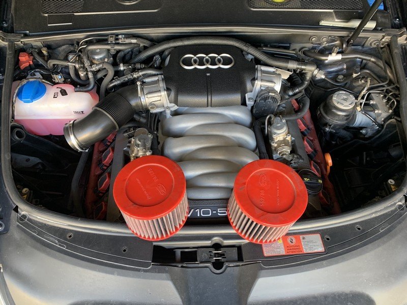

Comme il faut bien s'occuper à la maison, entre boulot et confinement, j'ai pris le temps pour polisher et lustrer entièrement la S6.
J'en ai également profité pour nettoyer les filtres :

C'est une bonne idée que de nettoyer ses filtres à air plutôt que de les changer... je vais te suivre dans cette démarche dès demain :AP-Smiles_u1F606:
  normal,  ce sont des BMC       :AP-Smiles_16:
Au moins  ils ont eu le temps de bien sécher,  vu que je ne l'utilise pas beaucoup ces derniers temps....
