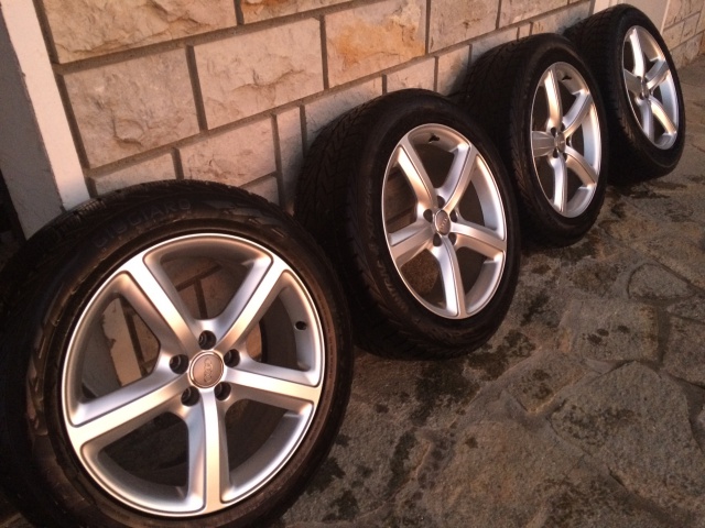

Les roulettes d'hiver sont prêtes! Je suis allé les chercher hier et je les ai lavées cet après-midi, on est terriblement motivé quand c'est tout nouveau! (Je ne pense pas passer autant de temps à les cleaner à l'avenir :ripeer: )

Pour tes jantes, installe des plaquettes en céramique et finie la poussière noire :roi:
Les mêmes que les miennes très faciles à nettoyer par rapport aux rs6 :mur:
Quelles que soient les jantes, et tu as parfaitement raison de dire que certaines sont plus coriaces que d'autres, par exemple celle de mon TT, les plaquettes ferrodo produisent cette saleté de poussière noire quoi qu'il arrive.
Je ne connaissais pas! Je testerai au prochain changement.
Pour la monte été il y a sur le véhicule les RS6 en 20", mais en version "titane" (anthracite), je pourrai tricher un peu :icon_biggrin:
Attends thierry tu vas pas te plaindre ton tt c'est une des meilleures AUDI jamais produites
Loin de moi l'idée, je dis juste que ses jantes à 10 bâtons sont infernales à nettoyer :marcelpoire:
Par contre laver le TT prend 1/3 du temps à celui nécessaire à laver le Q5 !

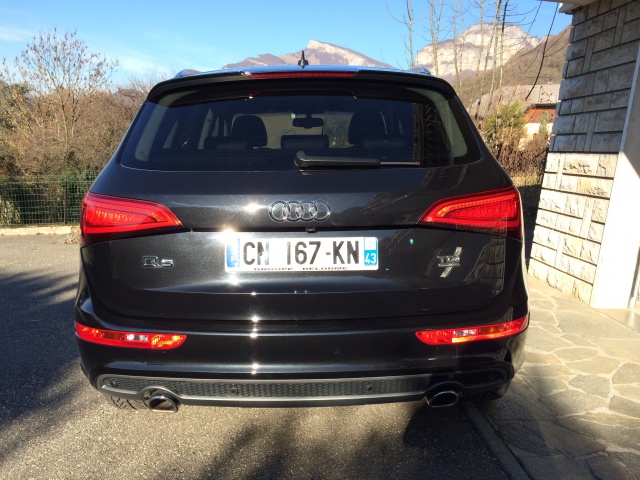

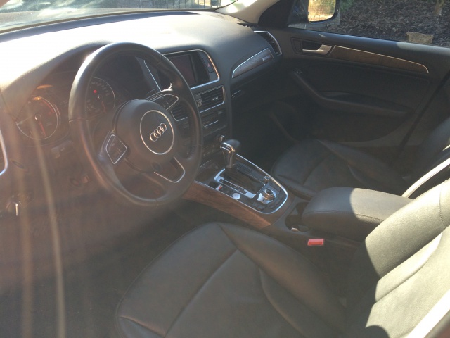

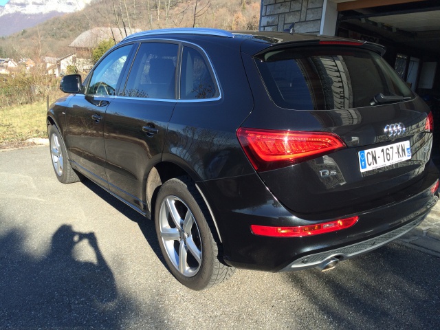

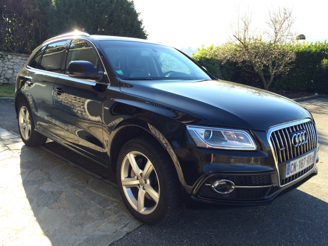

J'ai récupéré l'engin hier matin. Trop content :icon6:
Le moteur et la boîte sont vraiment top.

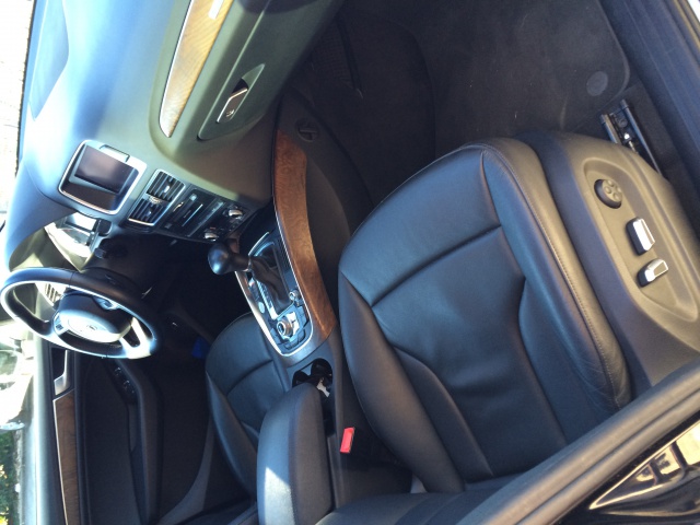

Comme promis quelques photos faites rapidemment à l'iphone ce matin. Il a déjà ses roues hiver (je les ai posées à la CC jeudi). Les belles 20" anthracites attendront le printemps (chaque chose en son temps :jap:).
Bug à l'upload, elle s'est tournée...

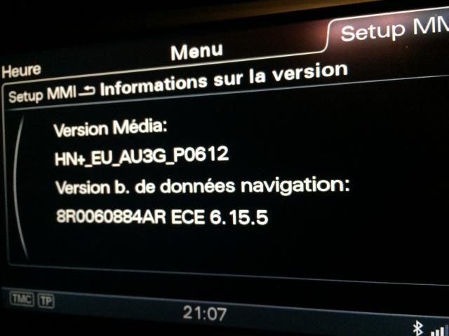

J'ai fait mumuse avec le MMI c'est sympa toutes ces nouvelles possibilités (le top je trouve que c'est l'appli MMI Connect pour tranférer une adresse reçue par texto à la voiture).
Par contre il faut que j'active ce mode "NAD" pour utiliser la data sur la carte SIM que j'ai glissée dans le MMI et le téléphone sur mon Iphone.
Je n'ai pas encore commandé le cable (merci Thierry ;-) ), j'ai vu qu'il y avait possibilité d'activer le "menu vert" avec un script chargé via carte SD? (Z'avez vu je commence à causer comme vous... Vraiment génial ce forum).

Je me suis attaqué à l'activation du NAD. Le script a bien fonctionné, je suis arrivé à aller activer la fonction dans le menu vert.
Par contre ça ne semble pas opérationnel, je n'ai vu aucune modif sur le MMI permettant de prendre en charge la carte SIM pour la data et le téléphone en BT pour les appels.
Y'a-t-il une manip spéciale pour que la modif dans le menu vert soit bien prise en compte?
Oui il faut rebooter le MMI .....
il fallait aussi un firmware récent, donne nous ta version.
Je viens de lire les sujets touchant à la mise à l'upgrade des FW du MMI, ça me fait un peu flipper... Quand je vois comme je m'en voulait d'avoir brické un routeur en voulant mettre un FW alternatif, j'immagine même pas si je fais la même chose sur le Q5...
Je vais me laisser un temps de réflexion avant de monter sur une verision plus récente (767 ferait l'affaire si j'ai bien suivi...) juste pour avoir cette gestion SIM et télephone en même temps (j'ai déjà Google Earth etc...)
Sinon ça coûte cher chez Audi? On peut profiter de la garantie et prétexter des bugs/freeze pour réclamer une MàJ dans les règles de l'art?
Non tu ne risques rien à passer en FW 767, ce sont les crack de carto GPS qui sont dangereuses.
Met le 767 et la fonction que tu cherches sera alors présente.
Par contre, la caverne d'ali baba étant fermée, je ne sais pas où tu peux trouver le firmware, il faudra voir si un membre du forum l'a gardé, je n'ai pour ma part que le dernier en date (que j n'ai même pas installé par ailleurs).
Ok je vais donc tenter. j'ai trouvé un lien vers un site d'upload "Mega quelquechose" pour ce FW767 sur un post.
Je l'ai téléchargé à la maison (je suis au bureau là) je vous donnerai la version exacte ce soir, je ne veux pas faire de bêtises.

Voici la version que j'ai téléchargé:
HN+_EU_AU3G_K0767_(A4-A5-Q5-Q7).rar
Je l'ai trouvé ici:
http://forums.audipassion.com/topic/152347-nouvel-affichage-mmi-3g/page-6
(Posté par Iridium).
Si c'est la bonne, d'autres précautions autres que ne pas interrompre l'opération et s'assurer que la batterie sera ok tout le long (moteur en route au pire...)?

C'est le bon FW, compte 1/2h de mise à jour si tu as une bonne carte SD rapide. Le mieux est de le faire en roulant, mais si tu te sens de laisser le contact pendant 1/2h ça marchera aussi.
Bonsoir,
Je viens de tenter la mise à jour. Le démarrage s'est bien passé, par contre ça c'est stoppé sur une erreur 141 Gemmit quelquechose.
Je pouvais soit "ignorer ce composant" soit ré-essayer (ce que j'ai fait une fois), soit annuler la mise à jour, ce que je me suis résolu à faire.
Bonne nouvelle tout refonctionne correctement.
Savez-vous d'où peut venir cette erreur et ce qu'elle signifie?
Hmm hmm tu veux dire que quand j'ai l'erreur j'ai peut-être d'autres option plus bas qui permettent de "continuer" (en plus de "ignorer ce composant" / "réessayer" / "annuler la mise à jour" ?
J'ai suivi ta procédure en page 1 d'un autre post, je n'avais pas vu ce cas mentionnant cette erreur.
Pas de risque si on "force" à cette étape? (Je n'ai pas encore mon cable pour rétablir des paramètres qu'on ne peut rétablir qu'avec le cable).
Désolé je peux paraître frileux mais j'aime bien savoir ce que je fais quand je jardine dans ces bestioles car je ne suis pas du tout autonome pour rétablir une quelconque bêtise. :pd:
Hello, bon en fait même en ayant demandé à cette étape d'annuler la mise à jour c'était bien allé au bout :reflexion: (il m'a demandé ce matin de choisir l'appareil pour les appels, j'ai vérifié la version et c'est bien maintenant la 767).
Par contre du coup plus de google earth (grisé dans le menu). Bien en phase avec ton post Thierry :icon_lol: .
Je vais farfouillé dans le forum pour voir comment rétablir ça :madgo: ... si personne n'a un raccourci ici entre temps :icon_biggrin: .
