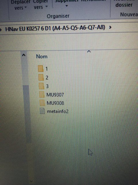

Je n'arrive pas à trouver ou télécharger le firmware k0257 pour 3G hdd
J'ai bien trouvé un lien dans le fofo mais quand j'insère la carte sd dans les slot, il ne trouve rien
Salut Stifler,
juste pour info, tu as bien décompressé le FW que tu as téléchargé sur la SD ?
faut pas copier avec le dossier HNAV faut juste copier l intérieur du dossier a la racine d une SD formater en FAT32
pour resumer tu doit voirs tous les fichiers present sur ta foto a la racine de ta sd et pas dans un dossier

OK mais as tu compris que tu dois décompresser ça sur la SD (il ne doit pas y avoir le répertoire HNAV EU .... à la racine de la SD mais les répertoires 1, 2 3, MU9307 etc ...;) ?
Ensuite tu sais que pour flasher un firmware il faut passer par le menu rouge ?
Yes ma sd est bien en fat32
Je passe pas le menu setup/update
Je tente avec une carte 16go car là j'ai essayé avec une 64go
c es quoi ton MMI?
Le firmware fait 1 Go donc pas besoin d'une carte énorme.
Parfois il faut changer de slot SD pour que ça marche.
pas mieux
J'ai fait les deux slot et meme avec adaptateur sur l'usb. Non je pense que mon firmware n'est pas complet
Oui c'est probable qu'il manque des fichiers.
