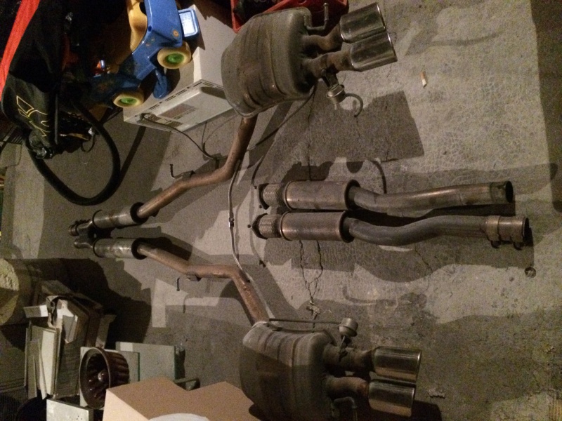

Voilà une photo, je suis pas un pro mais j'espère que ça va t'aider 😉
c'est déjà bien sympa,
je vais bien réussir à me débrouiller avec cette photo...

Une photo de la ligne vu du dessus. Le système de commande des valves est entre la voiture et les sorties

Mdr, la photo est prise chez le gars à qui j avais acheté la ligne.

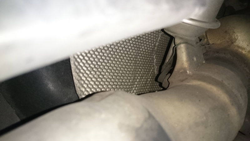

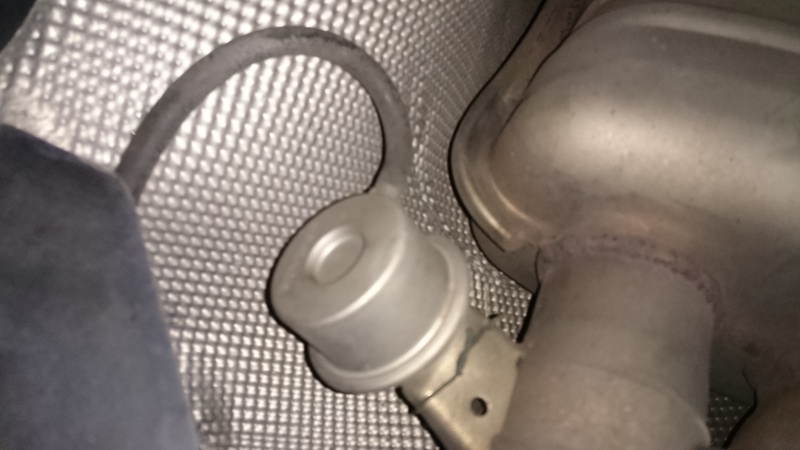

Chris penche toi sous ta voiture tu vas vite comprendre le fonctionnement 😉
voila t as toutes les photos en grand
