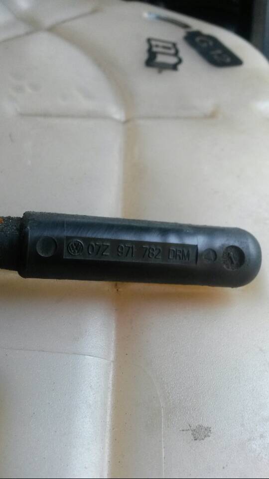

Suite a mon diag effectué sur ma belle il s'avère que j'ai une bougie de préchauffage de défectueuse.
Afin de connaitre le type de mes bougies (métal ou céramique) avant de passer commande, j'ai tiré sur un des capuchons ou faisceau d'une bougie et celui-ci c'est rompu en deux
J'ai pu sortir la partie en caoutchouc resté bloqué sur la bougie et faire une réparation de fortune au chatertone.
Voici la ref qu'il y a sur ces capuchons ou faisceau venant se clipser sur nos bougies.
Ne trouvant rien sur le forum pourriez-vous me dire si il existe un kit de réparation pour le faisceau des bougies de préchauffage car si non c'est le faisceau moteur a changer

Hello,
J'ai trouvé çà :
http://www.audivw24.de/product-eng-15616-CONNECTOR-CONTACT-VW-AUDI-SKODA-SEAT-07Z971782.html
Sinon va dans une casse et coupes en un :ninja: , car ces capuchons sont utilisés sur plusieurs véhicules du groupe VW.
Et un fil a souder + gaine thermo rétractable et le tour est joué :)

Merci Paulux77, effectivement en tapant la ref sur G..gle je suis tombé sur la même annonce que toi .
Effectivement si rien de dispo il me reste a effectuer une rep (soudage d'un faisceau + gaine thermo).
Mais je voulais savoir si il était pas possible de trouver les cosses a sertir et le capuchons neuf afin d'effectuer le remplacement
Merci pour ta recherche et ton aide.

pour enlever les cosses il faut utilisé un serflex plastique ch sur you tube y'a un tuto
oublie les cosses a sertir perso je trouve cela bricolo ca tien pas bien dans le temps (mon avis)
le mieux c'est soudure et gaine thermo
fait pas autrement si tu veux mon avis sinon demande a audi il vendent peu etre un kit de réparation avec la cosse je sais pas .. bonne réparation
ou mieux dans une casse tu dois trouvez ca facillement ch aussi chez les passats c'est les memes moteurs
+1 pour enlever le connecteur il faut attacher un collier risland autour et tirer sur le risland et pas sur le connecteur qui risque de casser comme ça t'es arrivé!!
moi je demanderais à AUDI pour le kit reparation...
bonne chance et si tu demontes tes bougies (si pas déjà fait ) fait gaffe au couple lors du desserage, ne pas depasser 20Nm sinon risque de ruptiure et là c'est pas pareil...

Merci pour vos info et retour. Je vais regarder cette technique du collier risland. Et pour la rep du faisceau je vais essayer de trouver un morceau de faisceau dans une casse et je ferais la rep soudure + gaine thermo je suis pas fan des cosses. ☺
