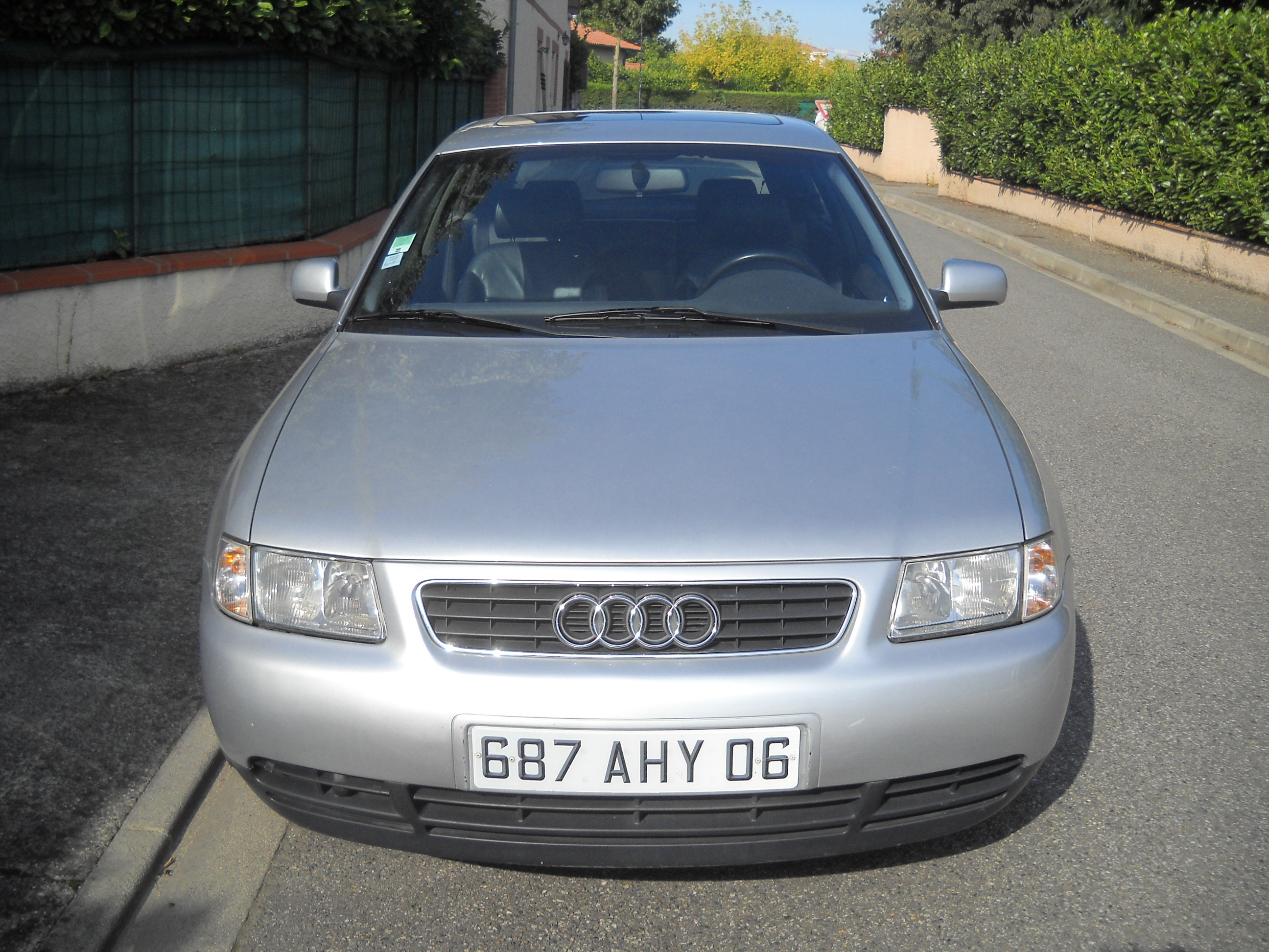

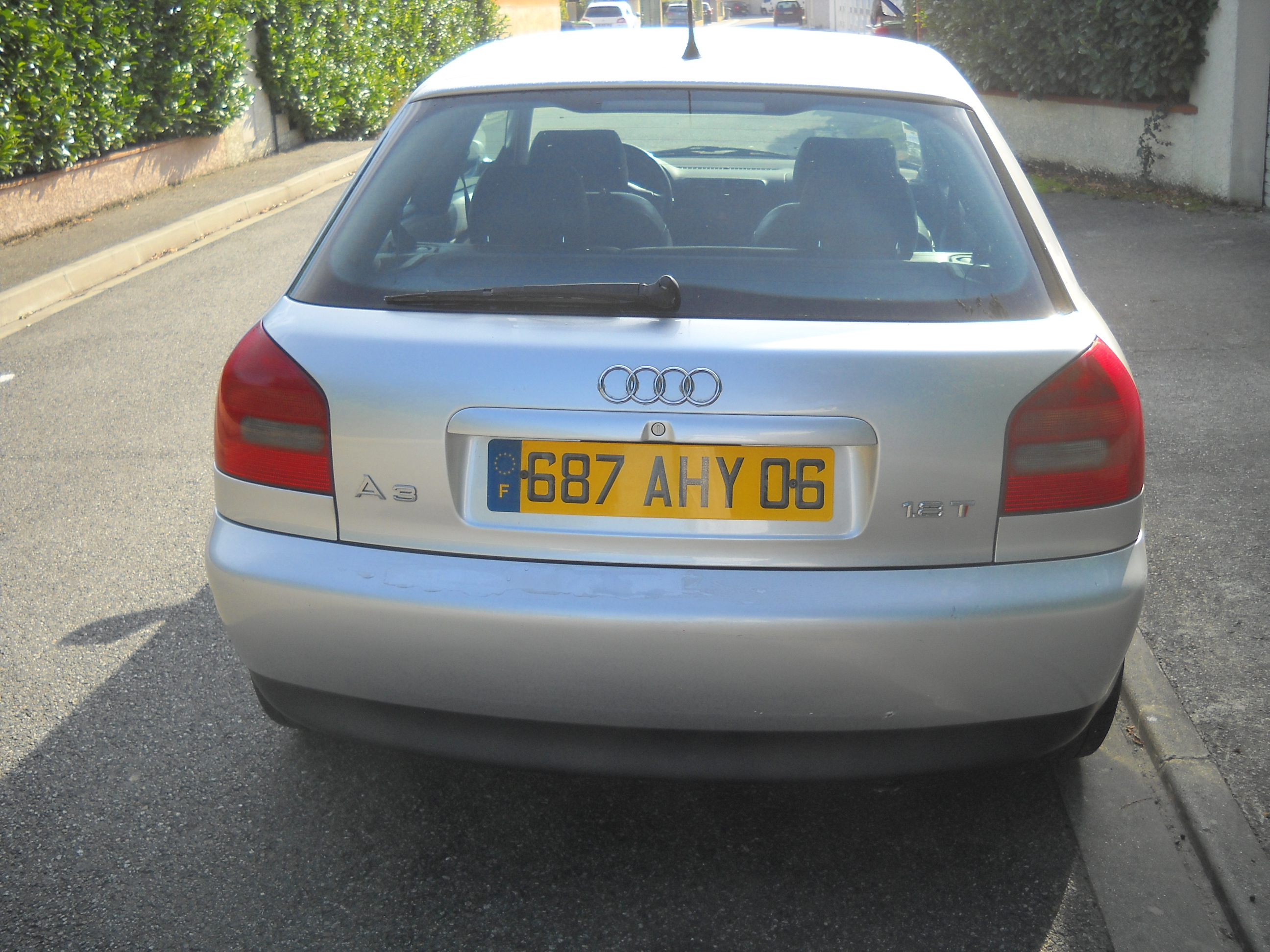

Présentation de mon A3
AUDI A3 1.8 T 150CV du 12/04/2000 donc phase 1 si j'ai bien compris
119 000 kms
Grise, toit ouvrant,et tout l'équipement ambition
