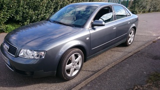

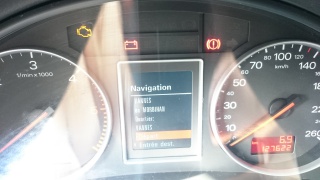

C'est une A4 grise/bleu (je ne connais pas la couleur), de 2004 avec 128 000km.
Elle possède les sièges cuirs et électriques, le régulateur de vitesse, les vitres électriques à l'arrière, chrome autour des fenêtres, radars de recul.... Je pense (si j'ai bien appris ma leçon) que c'est une pack plus ? Enfin, c'est un TDI 130.

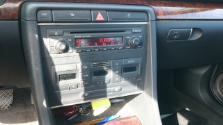

Elle n'a pas les sièges chauffants ni les xénons mais elle a le GPS couleur intégré à l'ordinateur de bord avec l'autoradio Audi concert. Dommage qu'il n'y a pas un petit RNS-E à la place :)

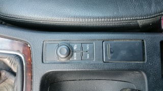

Il y a des défauts évidemment ! : Boîte à gants qui ne s'ouvre pas, accoudoir qui semble être cassée au niveau de l'attache/serrure, la vitre arrière droite ne s'ouvre pas depuis la platine conducteur mais elle se ferme, la distribution et la courroie d’accessoirement sont à changer et la roulette des feux est abîmée.

pour l'accoudoir il existe des kit de réparations http://www.ebay.fr/itm/BOUTON-Accoudoir-Centre-Couvercle-kit-de-reparation-AUDI-A4-S4-RS4-8E-8H-B6-B7-/301671783095?hash=item463d0a1ab7

J'ai acheté ce kit de réparation d'accoudoir mais je ne comprends pas comment l'installer. Il faut apparemment que j'arrive à désolidariser le cuir du plastique pour pouvoir rentrer mon attache.

oui il faut séparer le couvercle en 2, tu as des vis à l'intérieur sur la partie plastique

Nouvelle problématique ! D'après ce que j'ai lu, l'installation d'un kit parrot est très très contraignantes sur nos A4 B6...
Je n'ai pas l'option Bose mais apparement, les enceintes arrières ainsi que le sub (je ne vois pas si j'en ai un ou non) sont pré amplifiés.
Cela provoque un conflit avec le Parrot qui m'intéresse (mki9100 ou 9200) et du coup, le son devient dégueulasse et sort uniquement depuis les enceintes à l'avant.
Du coup je pense que c'est la même chose avec un autoradio 1 din ou 2 din (sauf rnse). Le son doit sortir uniquement par l'avant. Quelqu'un a déjà changé son concert 2 par autre chose qu'un rnse ?

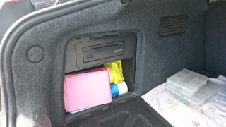

Je viens aussi de recevoir mon module Phibox. Merci au forum de m'avoir orienté vers ce gadget pour le bluetooth car ça fonctionne impeccable ! Je n'ai cependant pas encore trouvé où fixer le boitier ^^
L'accoudoir est réparé, il manque juste le boite à gants qui va me donner des sueurs.... Attaches pétés et serrure qui ne fonctionne plus ! La totale, manquerait plus que le vérin déconne aussi ^^

je t'aurais bien dit de le mettre dans la BAG le boitier, ...mais là :secret:
au pire essaye d'en trouver une d'occas ça sera peut être mieux
