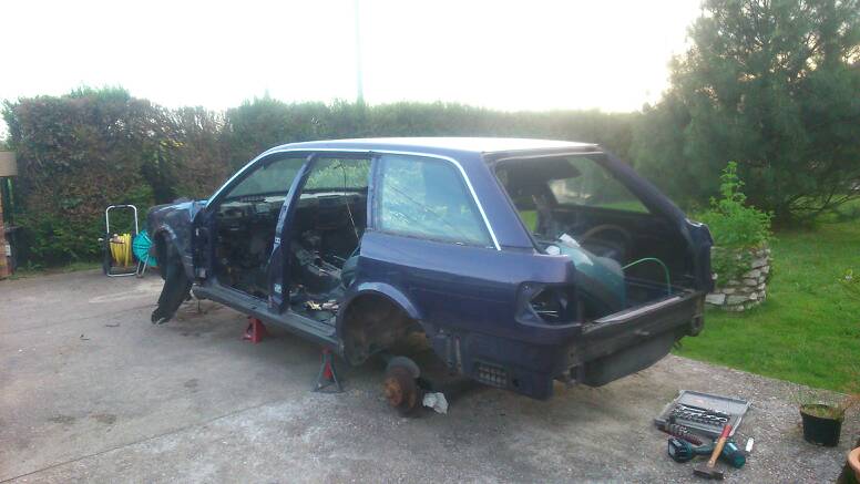

Les clips sont en fait des guides, assez gros, pour maintenir le pare-choc sur l'aile.
J'essaie de voir si j'ai une photo
Sur cette photo il n'y plus les guides, mais tu peux les situer: entre les passages de roues et la grille d'aération
