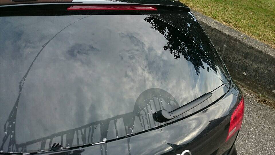

Une petite modification :108e5a912b654578c87e60f7e8899a38.jpg
Le bras et le balai d'essuie-glace de l'A6 4G
Si jamais cela vous intéresse,voici les pièces qu'il faut commander:
Balai 4G9 955 425
Bras 4G9 955 407
Gicleur 4G9 955 985
Capuchon 4G9 955 205
Et je recommande vivement de changer l'écrou qui chez moi était tout rouillé...
N 015 083 15
Le démontage et le remontage est un jeu d'enfant. Juste faire attention à la position du bras au repos (me suis calé sur la trace de l'ancien balais)
La qualité de nettoyage est sans commune mesure avec l'ancien système...

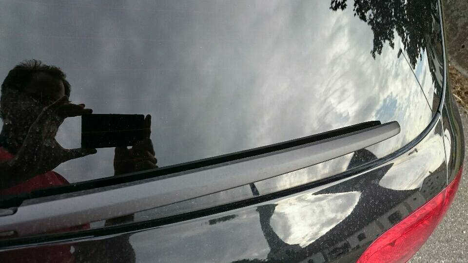

Pour donner une idée, les 2 bras côte à côte :c80109122192210489381c977031183c.jpg
Et l'ancien monté

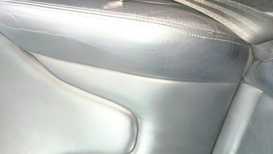

Et sinon rien à voir, les bourrelets de siège après réparation :1256a5d587668570afdd33992e5e8144.jpg

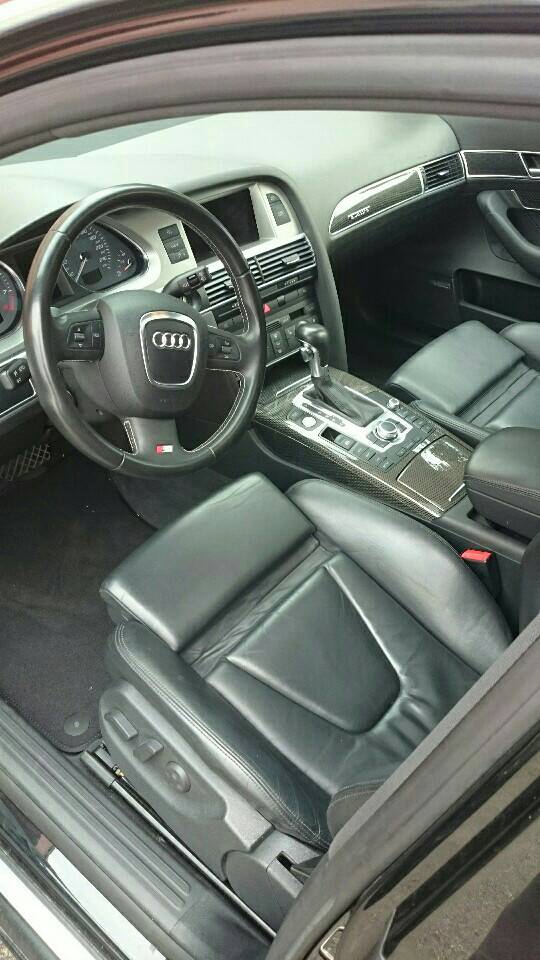

Et une vue du poste de "pilotage" dans l'état actuel (nouveaux tapis, bouton start stop FL, bourrelets de siège réparés).

merci pour les photos, mais du coup je ne comprends pas trop car sur la photo où le nouveau est installé, le balais dépasse du bras... et sur la photo avec les deux système, les balais sont cachés.
du coup tu as mis un balais plus grand? tu n'aurais pas pu faire la même chose avec l'autre bars?
Désolé pour ces questions...
Salut Wireliner,

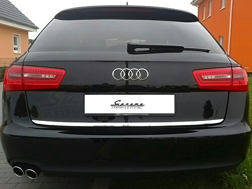

Le bras est effectivement plus petit et le balais dépasse. Il s'agit du système aero (comme à l'avant) et le balai est "écrasé" en son centre sur la vitre arrière.
Esthétiquement on peut aimer ou pas. Ma femme trouve ça moche par rapport à l'ancien. Moi ça ne me dérange pas. Ce qui m'importe, c'est surtout que la qualité de nettoyage de la vitre soit bien plus élevé qu'avec l'ancien système.

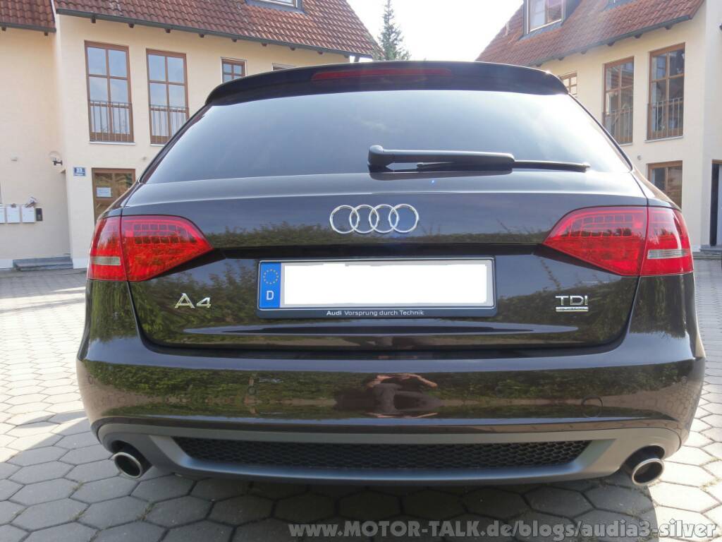

C'est pas non plus totalement inesthétique vu que c'est ce qu'il y a d'origine sur l'A6 4G...
Ou l'A4 8K
En fait la surface essuyée reste la même. C'est juste le modèle de bras et d'essuie glace qui change.
Esthétiquement je n'ai pas de préférence. D'origine ça fait plus robuste et l'autre plus raffiné et pas moins robuste pour autant...
