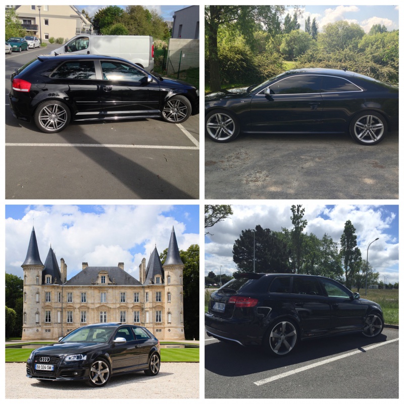

Je suis pas trop fan de modif sur comm sa ! Après chacun c goûts :-)
Très belle photo et les jantes ne lui vont pas si mal, même si ce n'est pas ce que je voudrais mettre sur la mienne ;)
Au fait Mimil tu sais qu'il y a d'autres couleurs que le noir ...
Ok je sors
j'ai deja vu ce S3 8P facelift quelque part....
J adore le noir phantome ! Oui la superbe photo de l s3 Avec le château est une photo du mec qui me l'a vendue ! Il était sur le forum! Un super mec super maniaque ! Top quoi :-)
Ok je sors
A bon ;-) LOL
Ha oui cette S3 me disais quelque chose alors. Je connaisait le membre ;)
