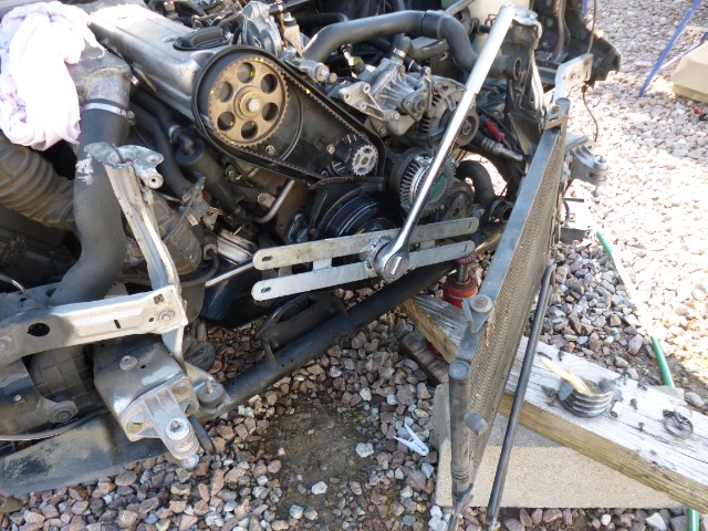

Faut il que je détende un peu la courroie de distribution ou non pour démonter la poulie ? ?
non de memoire il faut bien faire attention en enlevant la poulie que la poulie crantée ne vienne pas avec

Quel marque me conseillez vous??
Et avez vous une solution pour pousser légèrement le radiateur pour passer la vis sans soucis??
