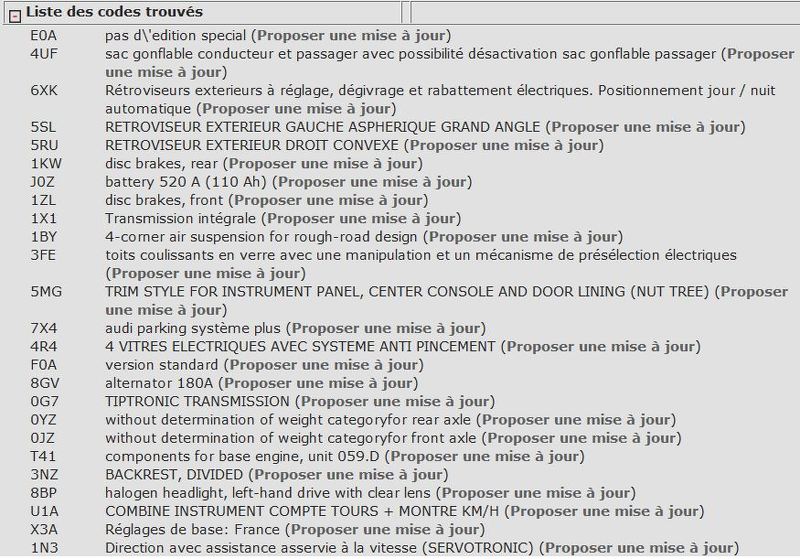

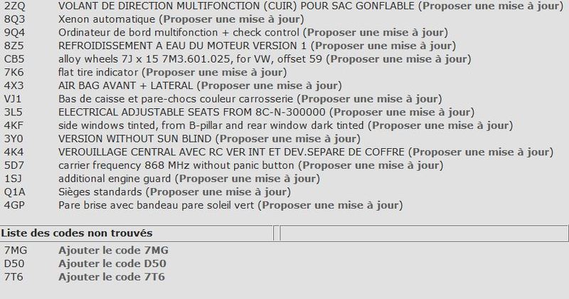

voici la liste des options

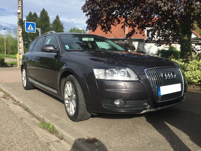

voila la voiture

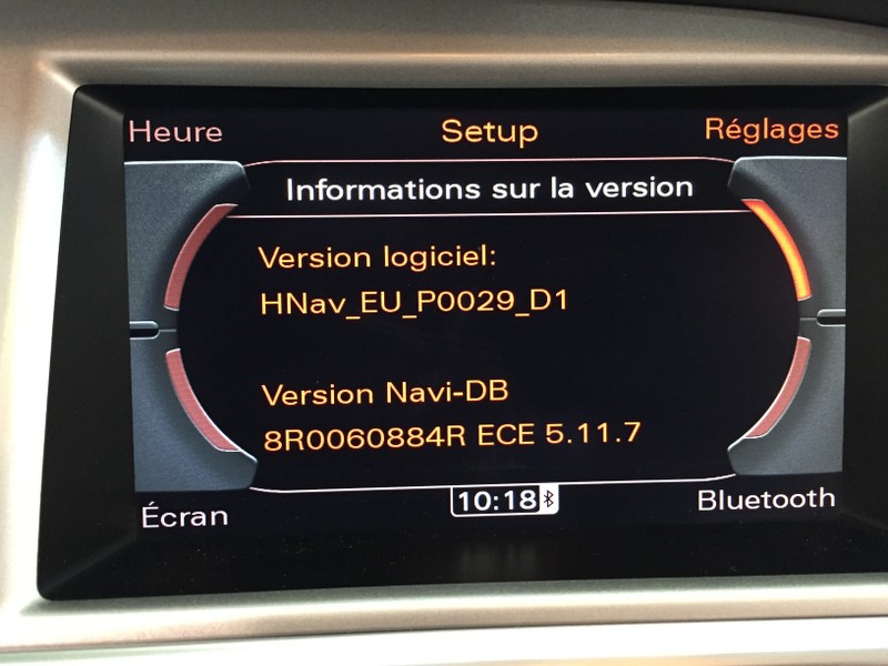

la version du MMI, n'hésiter pas a m'en dire plus

Sinon pour la version du MMI en 3G -> je ne sais pas répondre

Pour le MMi, c'est un 3G et je pense que la photo que tu a mis concerne la version du GPS...? A confirmer, je ne suis pas spécialiste du 3G...😁

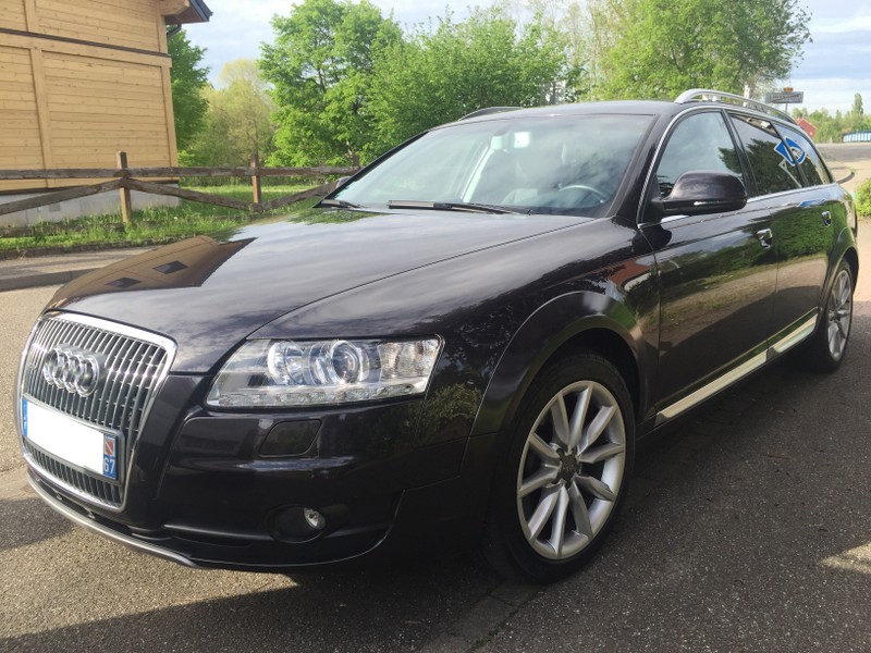

sinon hier soir nous avons cherché la Allroad (a 12 km de chez moi :race: :race: )
j'ai rouler en partant et franchement un régal cette voiture, le confort, la puissance tout y est réunit)
je vous met des photos de hier vitent prises
