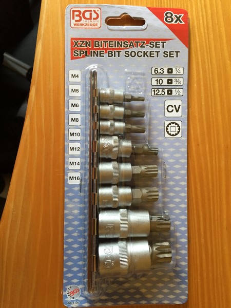

Il faut encore que je cherche la cle 12 pans M12 pour la vis central du volant

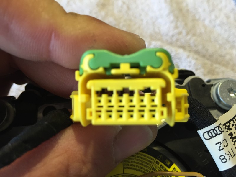

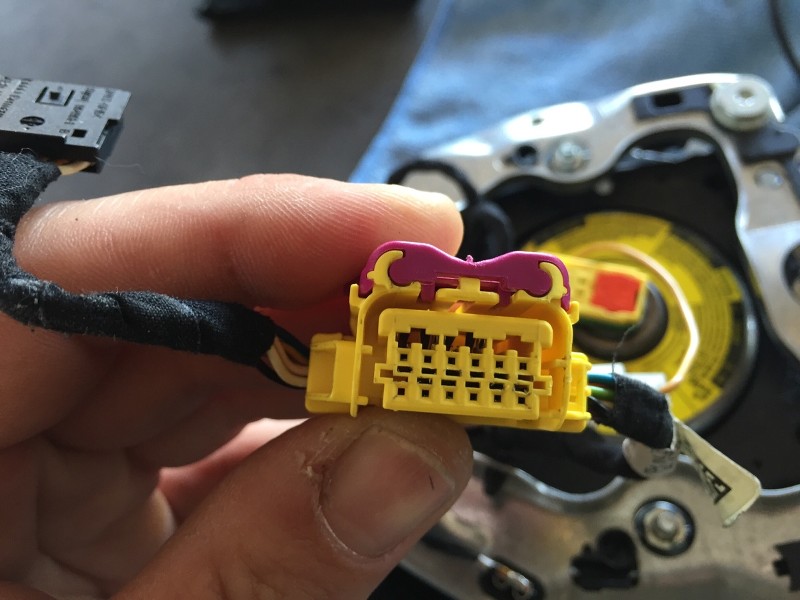

Si le fiche de connectique n'est pas mauve ca ne sera pas plug and play. Dans ce cas la, il faudra refaire la cablage dans la fiche, avec la fiche d'origine A6 4f de preference.

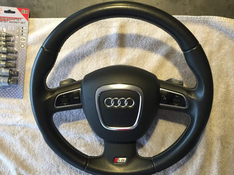

volant reçu aujourd'hui
montage prévu demain,

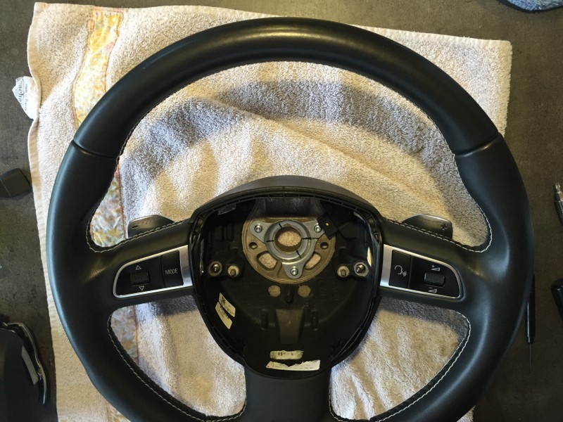

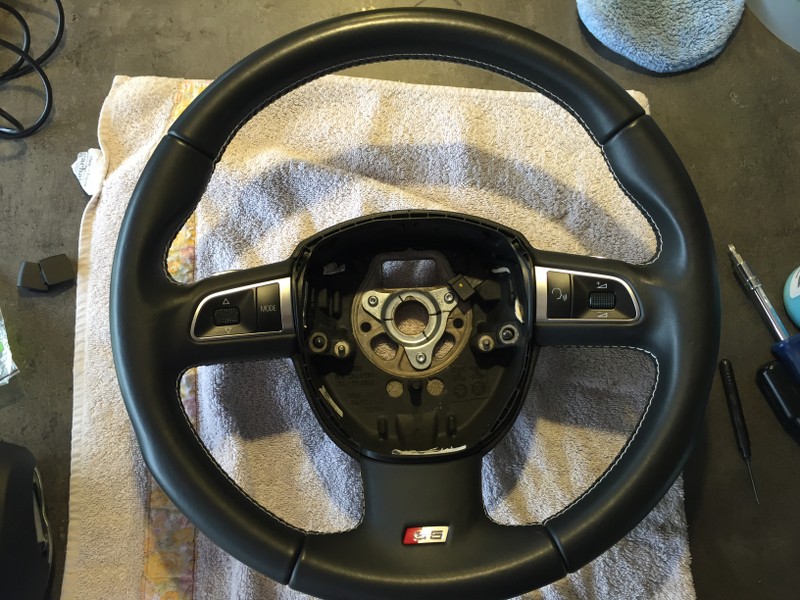

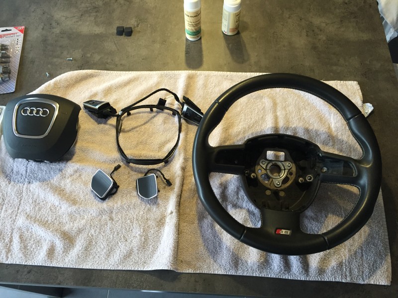

en attendant j'en ai profité pour le démonté complètement et le nettoyé et traité le cuir
voilà tu propre et prêt a être monté

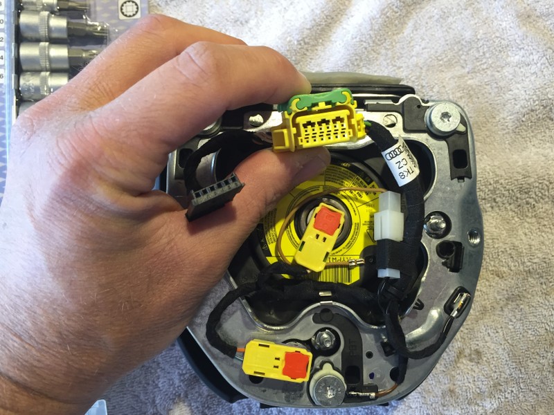

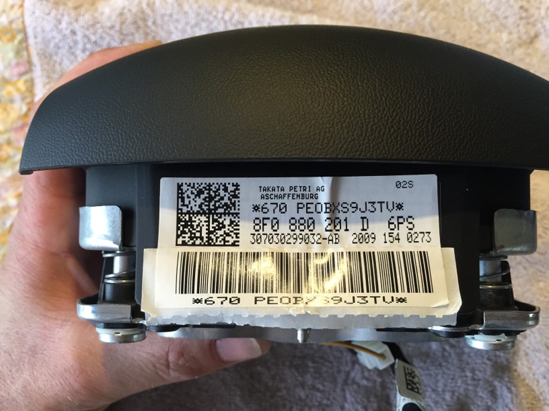

ensuite la référence de l'airbag
et le connecteur

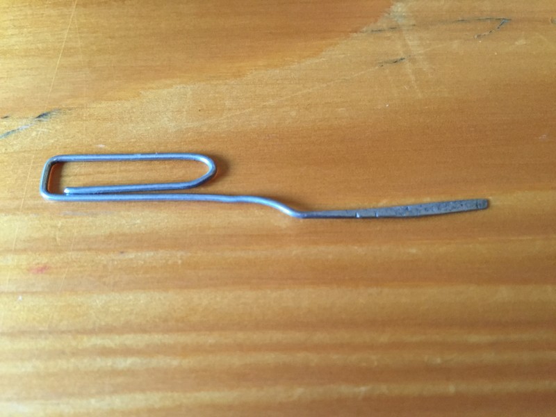

si jamais le connecteur n'est pas le même j'ai fait un petit outil pour retirer les pinoches
ainsi de quoi enlever la vis centrale du volant

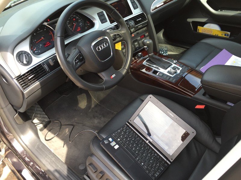

Voilà volant monté et tout fonctionne
J'ai mis en tout 2 heures

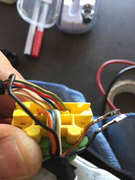

J'ai du récupérer la broche du faisceau du volant d'origine
Merci encore à tous ;-)

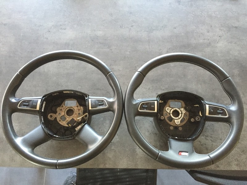

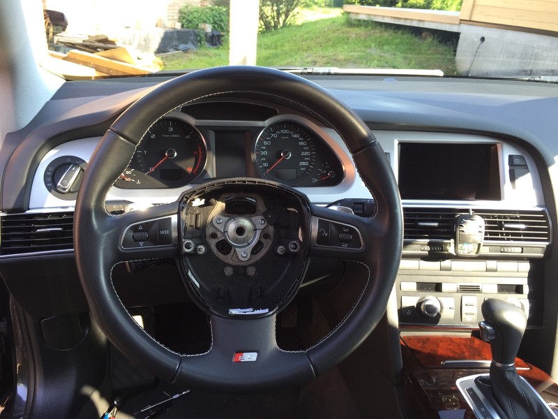

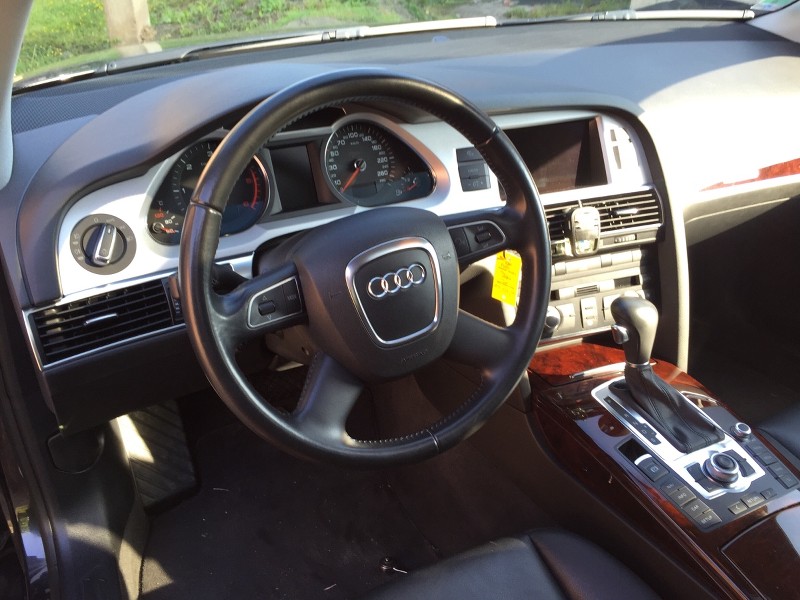

donc le volant d'avant

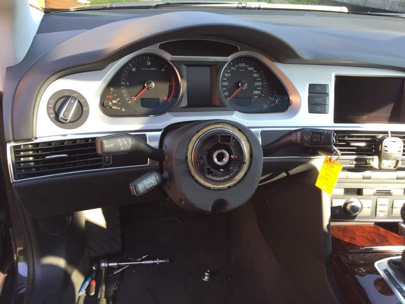

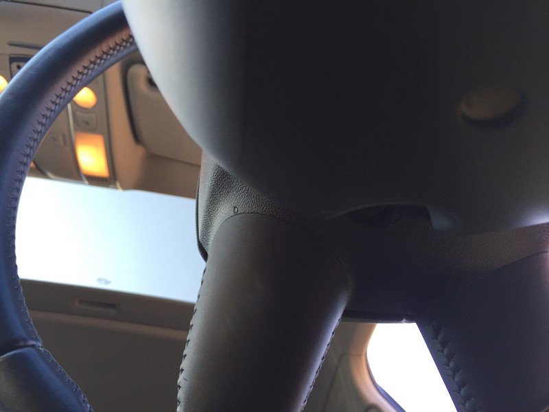

le passage de la clé pour démonter l'airbag sans démonter les caches
volant démonté

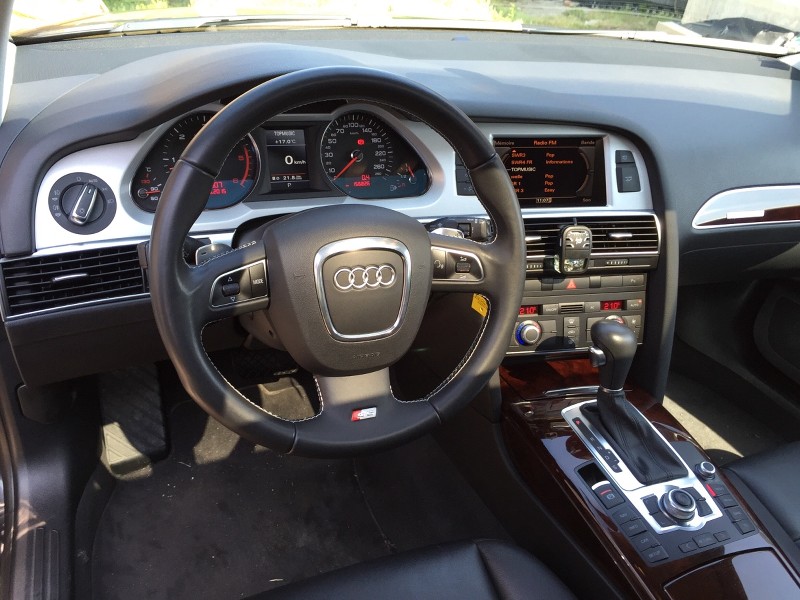

les deux volants
le nouveau volant monté

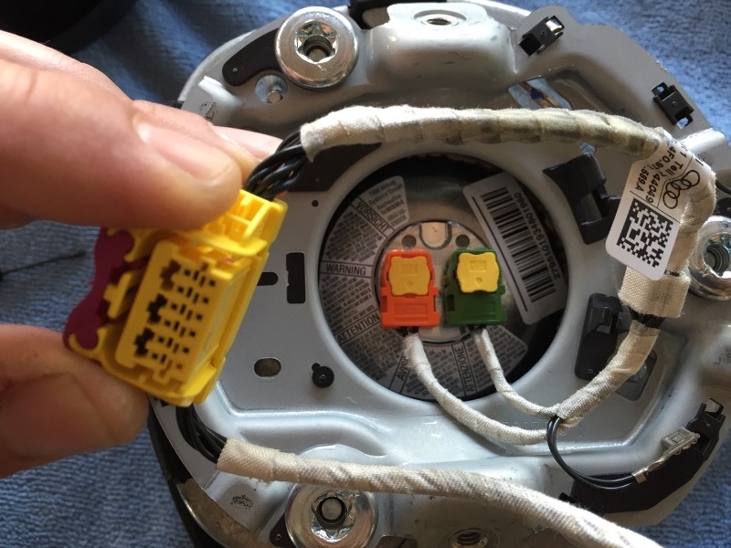

le connecteur de l'ancien faisceau à récupérer
le connecteur du nouvelle Airbag a démonter
l'ancien connecteur monté sur le nouveau faisceau

pour terminer un petit de VAGCOM
