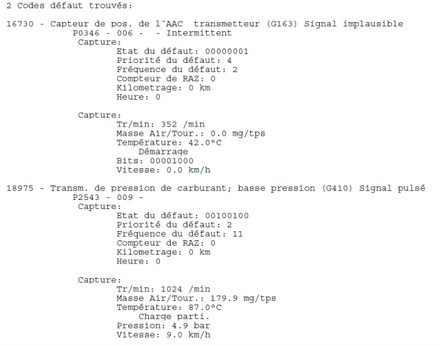

Après installation du logiciel et check, je trouve ces défauts :
Qu'en pensez vous ?
Merci d'avance de votre aide
http://wiki.ross-tech.com/wiki/index.php/16730/P0346
=> intervertir les 2 capteurs pour voir si le défaut bouge. Si oui, capteur à changer.
http://wiki.ross-tech.com/wiki/index.php/Special:Search?search=p2543&fulltext=1
=> commence par changer le filtre à essence ...
Mais avant tout, pas de panique, peut-être de vieux défauts restés en mémoire. Efface les, roule quelques jours, et refais un scan ;)

ok merci :-) j'ai vu que ça vallait dans les 25€ sur yakarouler. peut être en commander 2 directement, non ? Ils sont facile d'accès sur le 3.2 ?
