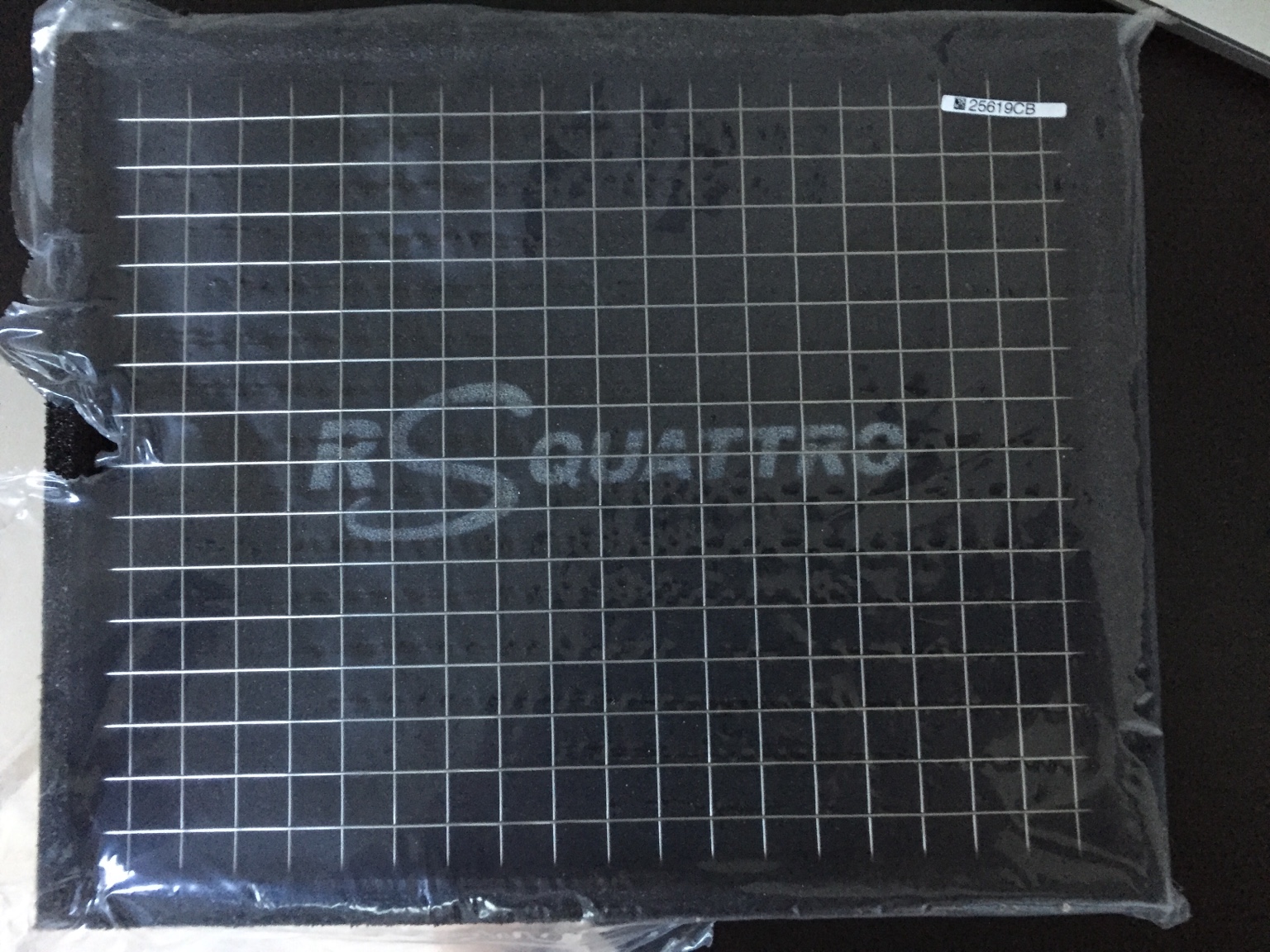

Moi aussi j'ai un filtre RS Quattro ;)
Merci Lip 777 pour ces infos :-) je vais voir ça samedi si la météo le permet ^^
Bon filtre commandé il y a plus qu'a.

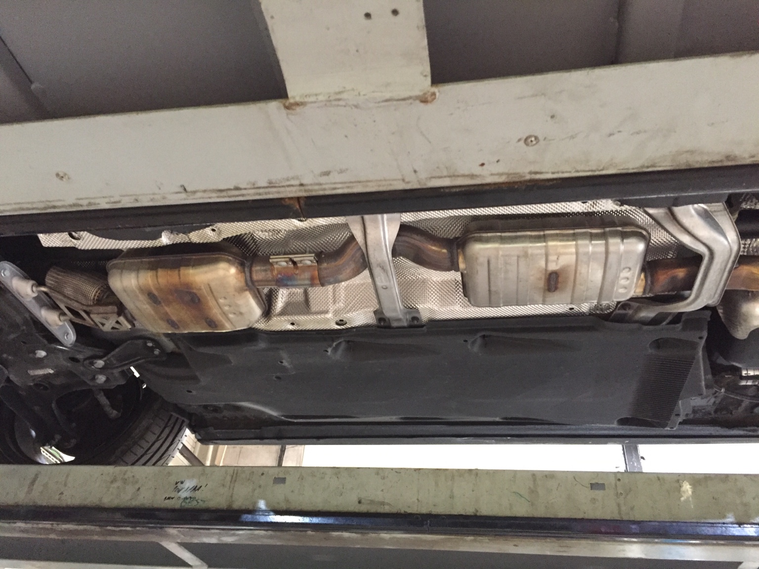

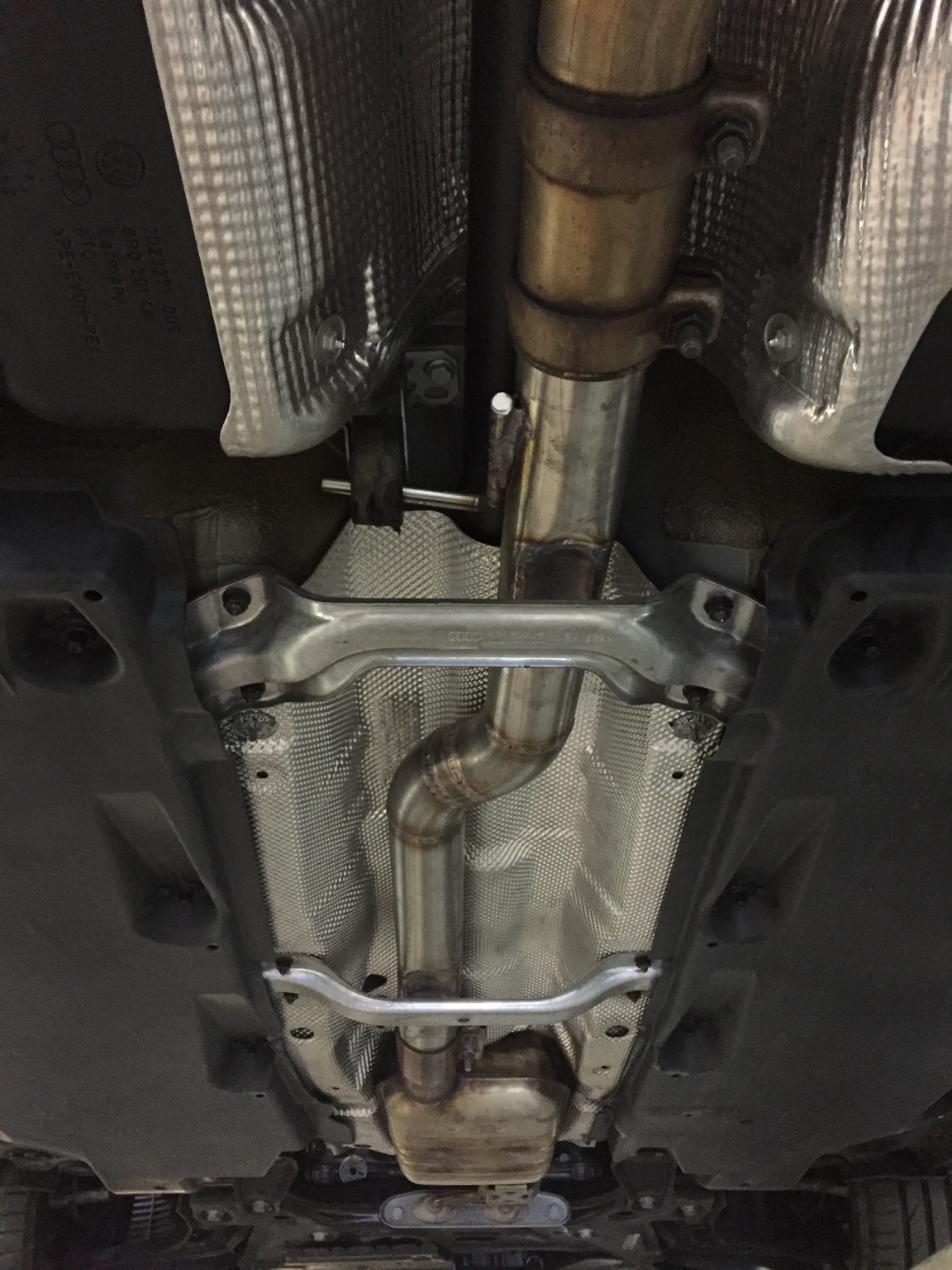

La suppression de l'intermédiaire est en cours voilà les photos avant l'opération

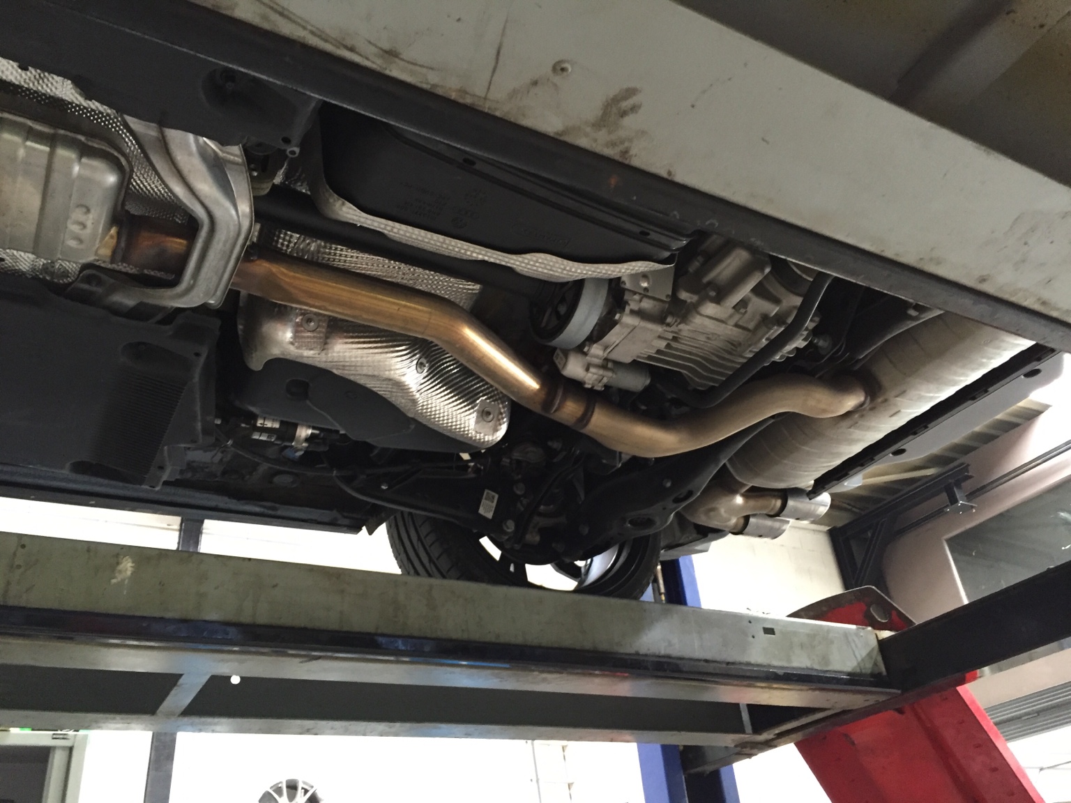

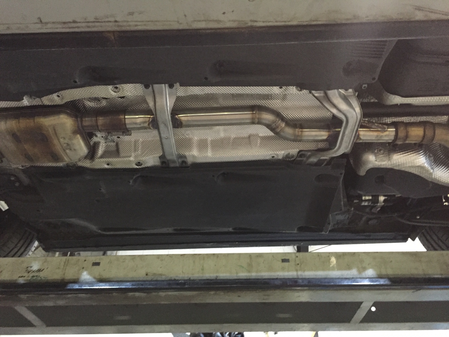

Eh voilà la pièce retiré et remplacer pas un tube en inox fait sur mesure et ajusté à la perfection.
Possibilité de remettre l'intermédiaire d'origine en 15 minutes.
Pour finir le son est juste comme il faut pour moi avec la valve ouverte ... Parfait pour une voiture utilisé tout les jours
Cool tout ça ! Pas trop de résonance ?
Non ça a l'air correcte à voir avec le temps et trajet autoroutier. J'essayerai de faire une vidéo des que possible
Suppression catalyseur terminer pour moi aussi comme kingpine je vous ferais une vidéo des que possible le son est pas trop mal et reste discret à faible allure, mais sur autoroute ça geule pas mal
catalyseur ? tu veux plutôt dire intermédiaire non ?
Du coup tu en a enlevé qu'un seul ? le même que le miens ? ou tu est partie sur autre chose ?
