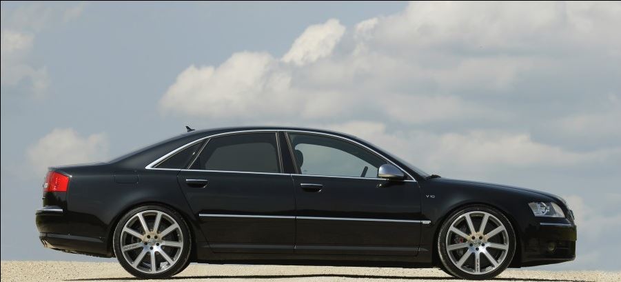

Voici une photo de S8 avec des MTM en 21" et freins Ceramique, il reste pas grand place
Voici une photo de R8 avec des 19" et Freins Ceramique :
Donc a priori ca passe (très très juste !!!!!!!) mais du coup peut etre pas avec tout les modeles de jante...
Mais sur R8 l'ET est de 45 alors que sur la S8 c'est un ET de 40, donc il faudrait mettre a minima des cales de 5 pour avoir le même rendu...

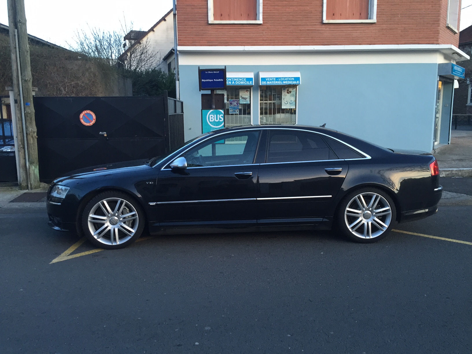

Une photo de ma S8 avec les roues hivers en 20".
A noter que l'espace entre le carter de protection du disque et le bord intérieur de la jante est d'environ 1 cm...
