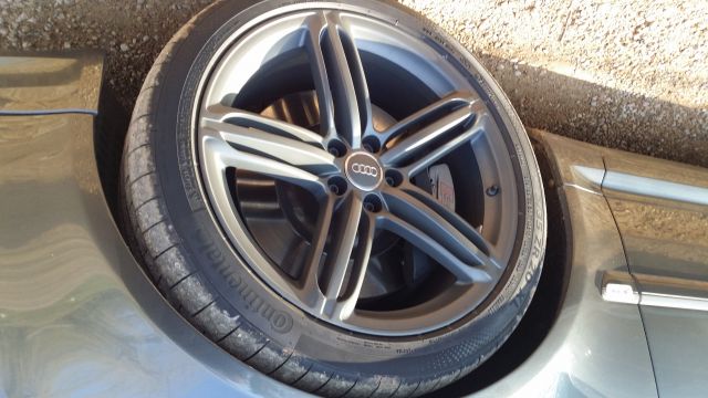

Ça commence demain par des nouvelles jantes et un train de conti sport 6.
Les jantes sont des vrais RS6 5 branches en 9,5 ET 35. Donc elles vont plus remplir le passage de roue et en plus elles sont couleur l8au, le vrai titane Audi.
Avec le gris Daytona c'est juste magnifique et cela rend moins bourgoise la S8.

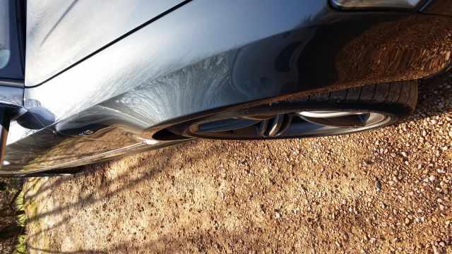

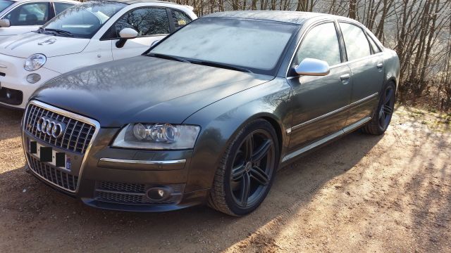

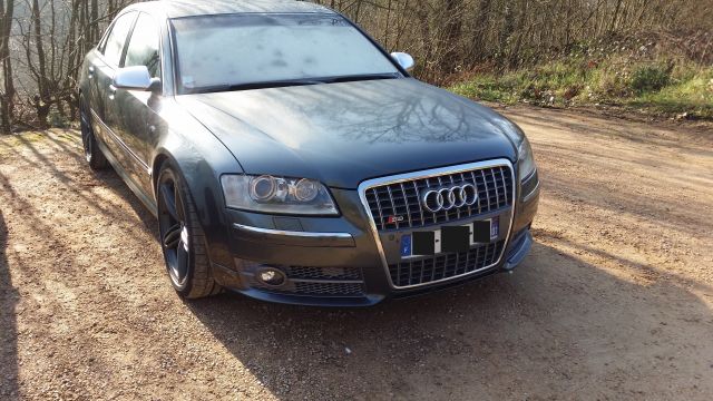

Le premier step est presque fini :
- Remplacement des jantes par de vraies RS6 en 9,5 ET36 H20 FAIT
- Montage de 4 ContiSport 6 en 275/35 R20 102Y FAIT
- Achat de nouvelles grilles AB avant et mise en peinture de la même couleur que la calandre et le support de plaque (L8AU+verni Mat) FAIT
- Remplacement de l'AB avant gauche car fixation cassée FAIT
- Rénovation des ressorts d'étrier avec le logo S8 (j'attends les stickers commandés puis mise en peinture)
Voici quelques photos du résultat.
Je trouve que ces modifications rende la S8 un peu moins "bourgeoise" voir presque "virile" :icon_razz: :icon_razz: :icon_razz:
La monte jantes/pneus sont vraiment parfait, cela rempli complètement le passage de roue. A ce demander pourquoi Audi n'a pas choisi cette monte? :think:
Les grilles peintes amène une note discrète tout en renforçant l'agressivité, je trouve, non?
Certaines sont à l'envers, je ne sais pas pourquoi???? Attention au tourni... :icon41:

Franchement si je n'arrive pas à vendre la mienne c'est aussi la solution que j'adopterais !
Pour ton programme je le trouve bien fourni, ta voiture te le rendra bien.
Pour les jantes tu as pris un modèle avec un ET différent, équivalent à mettre des cales de 10mm sur les jantes d'origine et effectivement c'est pile ce qu'il faut !
Perso je resterais sur les jantes d'origine avec cales de 20mm. Le 275 passe aussi bien sur des jantes de 9 ou 9.5 de large.
Pour la marque des pneus chacun voit midi à sa porte. Perso je préfère Michelin suivant mes propres expériences.
J'adore ce que tu as fait à tes grilles AB ! C'est super discret et change vraiment la gueule de la voiture. Je n'aime pas trop repeindre des éléments mais là j'avoue qu'il y a des chances que je te pique l'idée !

Oui c'est vrai qu'en largeur 9,5 et en ET 36 cela rempli complètement le passage de roue. Cela correspond à des cales entre 15 et 20 car d'après mes calculs +0,5 de largeur et 10 de ET en moins fait 18 mm vers l'extérieur.
Concernant les pneus, je suis en Michelin Pilot SuperSport sur mes jantes d'origine et j'en ai déjà fait l'éloge sur le forum.
J'avais envie de changer un peu et en lisant les essais du dernier Conti Sport, j'ai craqué...
En fait, à la base, je cherchais des jantes provisoires afin de faire restaurer mes origines et je suis tombé sur celles-ci. :malelovies: :malelovies: :malelovies: :malelovies:
Et vu le prix que je les ai payé, je vais faire rénover mais jantes et selon mon humeur je changerais !!! :race: :race: :race:
Concernant les grilles, j'ai fait ça vraiment comme un maniac.
Déjà, j'ai acheté des grilles neuves (t'en qu'à faire...).
Je les ai dégraissé puis passé au vinaigre blanc.
Ensuite, une couche de primaire puis 2 couches d'après.
J'ai commandé une bombe de L8AU ainsi qu'une de vernis pro mat.
J'ai mis 2 couches de chaque et franchement le rendu est tip top.
Avec plaisir si tu me pique l'idée, y en aura au moins 2 :roi:

Super tes modifs Cavalino 👍
Jai moi aussi monté des contisportcontact 6 vraiment excellent à tout niveau, mais alors ils fondent comme neige au soleil !
J'ai monté très souvent du Conti mais en csc2 c'est ceux qui conviennent le mieux je trouve excellent et longévité impressionnante!
J'ai testé le Michelin super sport j'ai trouvé bof et s'use vite aussi et le Toyo T1 sport bien placé niveau prix et bon comportement, mais usure vitesse grand V aussi !

Je n'ai pas encore beaucoup roulé avec les ContiSport 6 mais une chose est sure, suis très surpris du silence de roulement par rapport au Michelin.
