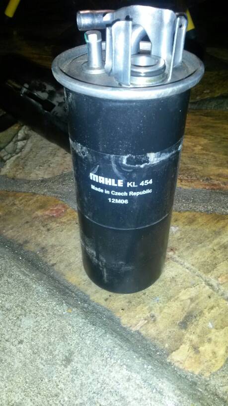

Tu n'a rien de compliqué juste des colliers a desserrer un boulon de 10 qui maintient ton filtre dans son support et un serclips ou epingle a retirer. Et c'est fini. Ensuite remettre le tous et ensuite mettre 3 a 4 fois le contact sans demarrer afin de remplir le nouveau filtre. Par contre j'ai pu voir sur le fofo qu'il y avait des soucis de ref sur les filtres car plusieurs model voici une photo de la ref de mon filtre attention c'est pour A6 3.0 tdi. 9a95705eff33098a51391d385d2ed39f.jpg
Salut les consommables je prend chez audi car j'ai déjà eut des soucis de filtres qui fuit , sinon il est préférable de mettre un peu de gazoil propre bien sur dans l'orifice avec le clip style mickey mouse , cela évite d'insister sur le démarreur pour remplir ton filtre neuf . Voila j'espère que c'est clair ,TCHAO .
pareil rempli ton filtre avec du gasoil neuf et dessere la vis de purge, demarre et des que ça coule ressere la petite vis , j'ai fait comme ça et nos souci.
