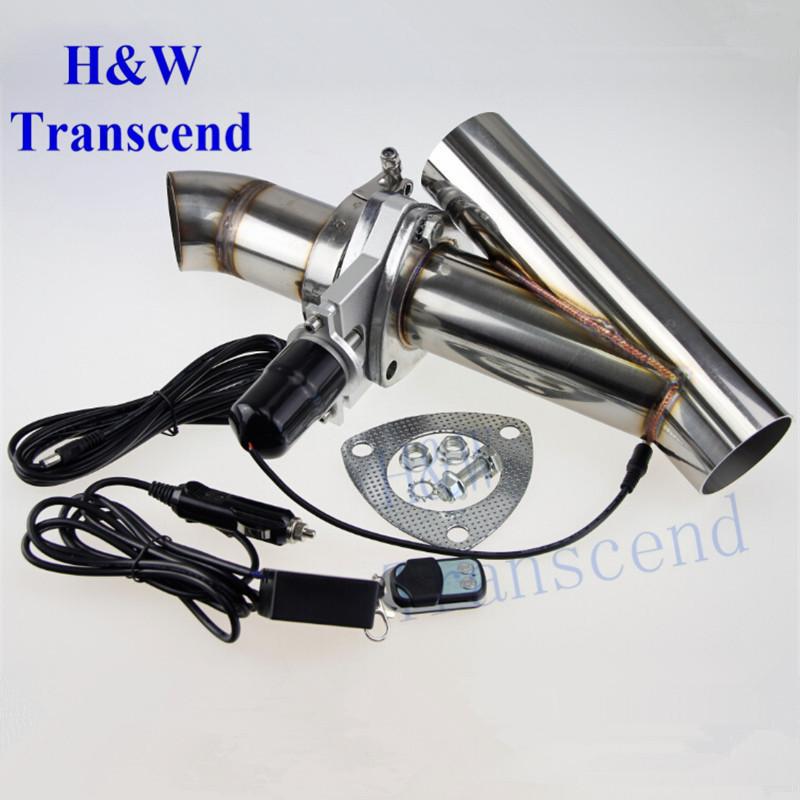

Ça existe chez les kékés, système CUT OUT :
76mm-3-remote-chappement-lectrique-catba
Mais c'est beaucoup trop extrême (niveau bruit) et au CT pas sûr que ça plaise. Et je veux que la sortie des gazs soit au même niveau que la sortir d'origine et sur le S4 y a pas tant de place.
Donc j'aimerai récupérer un silencieux arrière avec sa valve, l'ouvrir et voir ce que je peux faire à l'intérieur. Je veux un montage propre, avec un système qui shunte le silencieux arrière complètement en mode "sport".

tu tape "electrique cut out exhaust" sur youtube
je retrouve pas la vidéo que j'avais vu, mais tu as déjà un aperçu
Oui mais ça j'en veux pas.
Je veux un truc propre qui sort sous le PC.
Je reprends ma phrase :), je veux que la sortie des gazs soit dans la sortie d'origine.
Plus propre pour moi, plus stock, mieux pour le CT aussi. Non?
Oui j'avais bien compris, mais je vois pas comment tu peut faire sans que sa ce vois, il m'a l'air gros le système
Je veux essayer d'intégrer la valve existante dans le silencieux et revoir le circuit des gazs dans celui-ci.
