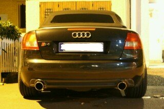

Premier petit changement, je me suis fait un petit plaisir avec une demi ligne non reso milltek. Un vrai bonheur!!!
