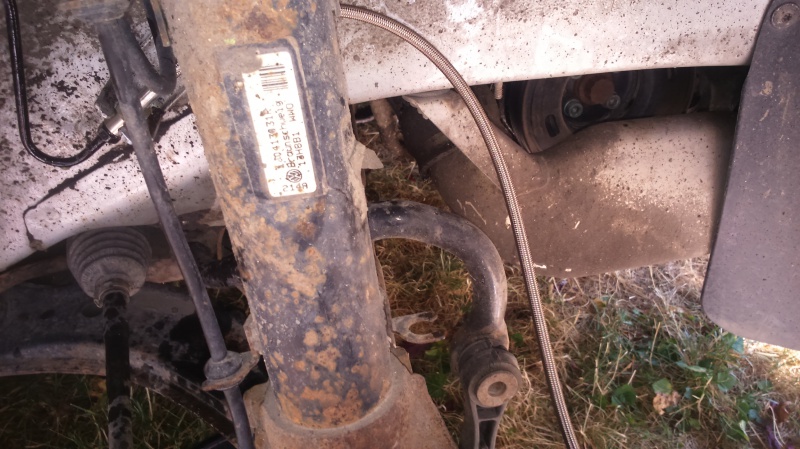

Je vous mets la liste des défauts signalés par le contrôle technique. J'ai eu un chiffrage par un garagiste (non concessionnaire Audi) et j'en attends un autre par un deuxième.
Défauts à corriger avec obligation de contre visite :
- Flexible de frein : Détérioration importante (AVD)
- Système d'assistance de direction : Défaut d'étanchéité
- Demi train AV (y compris ancrages) : Jeu important ou anormal rotule et/ou articulation (G,D)
- Demi train AR (y compris ancrages) : Jeu important ou anormal rotule et/ou articulation (D)
- Collecteur d'échappement : Fuite importante
- Teneur en CO2 et valeur du lambda des gaz d'échappement : Contrôle impossible (Fuite importante à l'échappement)

Edition du 31 août 2015 pour les changements effectués / à effectuer sur ma belle :)
Déjà fait/changé:
- Flexible de frein avant (avec vidange)
- Silent blocs du train AR
- Sonde température
- Thermostat
- Filtre à air (changé pour un Pipercross)
- Filtre habitacle
- Veilleuses LED
- Feu de code PHILIPS +130% "toussa toussa"
- Les 4 bobines
- Les 4 bougies
- Le capteur ABS AV droit
- Joints couvre culbuteur intérieur et extérieur
- Démontage de l'attache remorque
- Dump Valve de S3 (710P)
- Filtre à essence
- 4 pneus MICHELIN 205/55/R16 91W Pilot Sport 3
- Vidange de la boite de vitesse
- Soufflet de cardan côté boite de vitesse
- Pas mal de durites (en cours)
- Peinture des caches moteurs
- N75E
- Pare brise avant
- Reniflard d'huile
- Vase d'expansion (LDR)
- Pipe à eau (bride de LDR côté culasse)
- Vidange complète du LDR avec du G13 (rose)
- Débitmètre (nettoyage de A à Z au nettoyant contact avec coton tige)
- Capteur ABS AR droit
- Disques + plaquettes de frein (AV : EBC Turbo Groove + EBC Yellowstuff, AR : Brembo Max + EBC Yellowstuff)
- Débitmètre (pièce changée - Bosch)
- Durite d'induction en silicone (Viper Performance, merci Myck !)
- Filtre à air "sport" Pipercross
- Passage de roue AV droit
- distribution complète
- Stickers 8L Passion :P
En attente :
- Capteur ABS AV gauche
- Barre de stabilisation (celle qui est dans le capot moteur)
- Amortisseurs + ressorts courts B4 + H&R
- Cata sport
- Catback
- sonde lambda
- traiter les points de rouille
- changement des répétiteurs
- changement de l'afficheur LCD du porte-instrument
Modifié par FranzMGD

Pour des défauts, certains parle deux mêmes, flexibles de frein... et étanchéité du système d assistance à la direction (fuite ? Ou simplement un peu "gras" au emmenchures des tuyaux...?)
Pour les trains avant et arrière : silent bloc, rotules, etc, ... un garagiste saura la panne... (j'espère ne pas m'avancer en disant peu onéreux à mon avis)
En tout cas moi je ne vois rien de grave dans tout tes soucis :)
Les moteur AGU sont de bon moteur il me semble. Ceux qui en possède te le confirmeront...

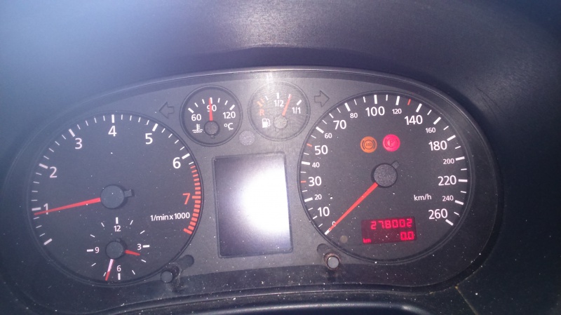

J'ai le voyant ABS allumé en permanence, il y a une manip à faire avec le VAGCOM? Ou cela vient-il d'un fusible? J'ai trois fusible 30A au dessus de la batterie, à quoi servent-ils?

Pour le voyant ABS, tu verra avec le VAGCOM quelle est l'erreur à l'origine de l'allumage du voyant.
