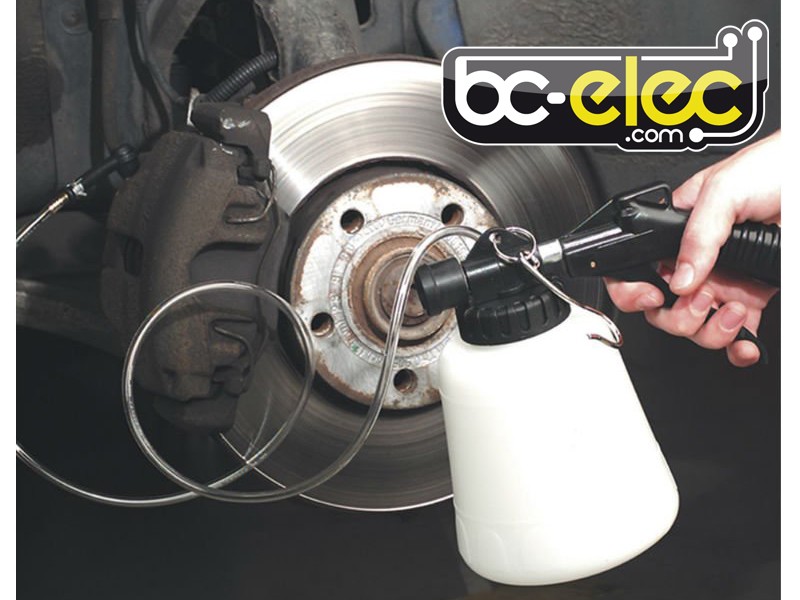

Qui a déjà effectué un rinçage/nettoyage complet du circuit de frein ?
Le fait de vider le circuit de tout liquide après l'avoir rincé à l'alcool ne bloque pas l'air dans la centrale ABS même s'il est déconnecté ?
Si tu veux être tranquille, il vaut mieux tirer au vide ton circuit pour éviter ce type de désagrément. La pompe haute pression et la centrale ABS sont plein de recoin difficilement purgeable :mur:
Alors, oui et non (d'accord, pénible le gars :MdrDevil: ).
Deja, j'ai eu une experience malheureuse avec une pression supérieur à 1b sur un vase de lockeed. Le bocal s'est decollé des 2 joints sur le maitre cylindre et... tu te retrouves avec l'arroseur arrosé... Seulement c'est pas de l'eau et le loockeed dans les yeux de bon matin, ben t'as beau etre matinal, t'as mal :MdrDevil: . Donc 2.5 bars (la pression d'un pneu comme ils disent) sur un bocal, faut être bien joueur !!!
Si j'ai bien compris, tu as entièrement vidé ton circuit et nettoyé à l'alcool, c'est sur, c'est le top :marcelpoire: . Donc il n' y a plus rien dans ton circuit.
Le système que tu montres est un système pour faire sa purge soit même quand il y a déjà du loockeed dans le circuit. En plus, si tu remplis ton bocal et que tu pousses avec mettons 1b, il va falloir etre rapide pour refermer à temps le purgeur avant que ton bocal ne soit vide. Et si tu te plante, c'est toi qui aura créé des bulles d'air :mur: .
C'est pour cela qu'on utilise une pompe à vide electriqque que tu peux trouver chez certain garagiste ou manuel que tu trouves sur le net . Tu tires au vide ton circuit par le raccord le plus eloigné et apres tu peux injecter ton lockeed sous pression ou par gravité. Pas de risque de bulle d'air vu que le loockeed va aller dans tous les recoin et il y en a dans le bloc ABS, une vrai usine à gaz.
C'est le meme principe que pour une sterilisation en autoclave (une grosse "cocote minute" ou on sterilise des produits contaminés dangereux). Avant, on injectait de la vapeur dans une cuve pour decontaminer ce qu'il y avait dedans. Seulement, on s'est aperçu que la vapeur avait des passages preferentielles et faisait un peu ce qu'elle voulait comme ton loockeed dasn le circuit . Ce là pouvait entraîner des anomalies de stérilisation (comme les bulles d'air dans ton circuit). Maintenant, on tire au vide dans l'autoclave à moins de -1b avec des pompes à vide et aprés on peux envoyer les 2b de pression de vapeur.
Pour finir, tu peux mettre sous pression le bocal pour chasser éventuellement les micro bulles d'air, c'est le top.
PS: le truc à ne pas faire surtout c'est de mettre en route la voiture donc le bloc ABS (et donc la pompe haute pression) alors que les garnitures de la pompe et celle ci tourne à vide.... Elle aime point trop la pompe :nanana:
Le commandant toujours réponse à tout, allucinant lool
Merci commandant pour ces explications claires et précises "mieux qu'une revue technique" :bowdown:, ça m'évitera de faire une erreur ... :bien:
Detail sympathique, en plus. Si tuprends une pompe à vide manuel, ça te permet de faire un truc tres sympa (pour les préparateurs).... ça te permet de vérifier le début d'ouverture d'une waste gate. Et vu qu'on en a 2 sur les S4/RS4, ça peux etre bien interressant !!! Elle est pas belle la vie :race: :race: :race: :race:
Moi j'ai un purgeur de ce type, mais faut un compresseur :secret:
