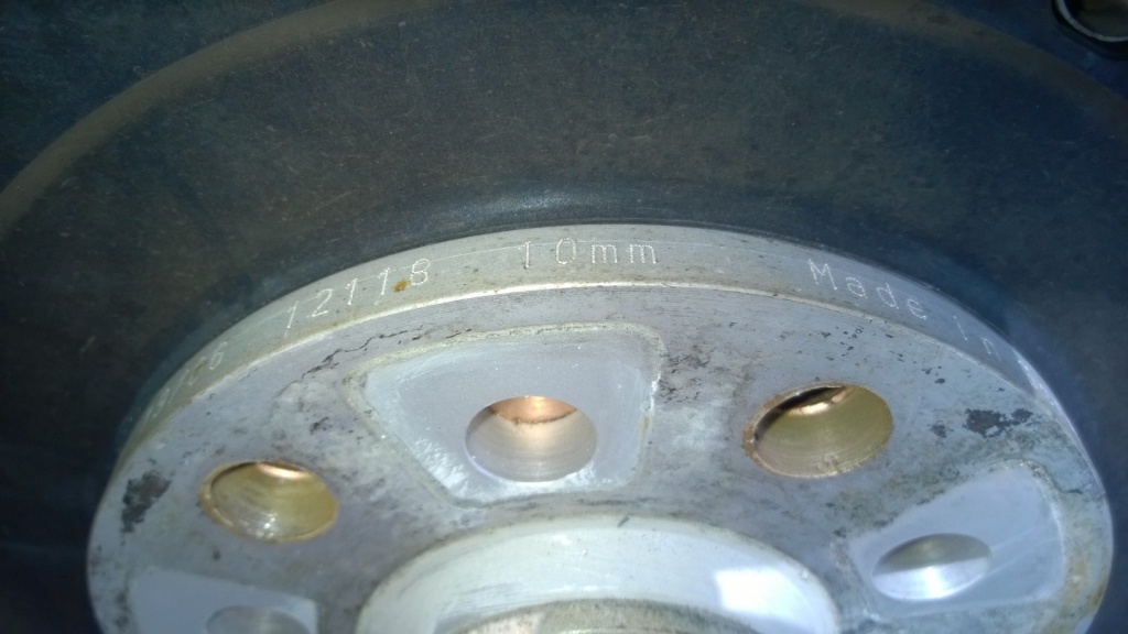

Quand j'ai mis mes jantes hiver voila ce que j'ai trouvé sur les moyeux!! ce sont bien des cales de 10mm de chez MTM, non? :malelovies:

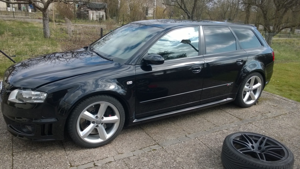

Voila le resultat avec les jantes et je trouve que la couleur alu des jantes va mieux à la voiture que des jantes noires.
