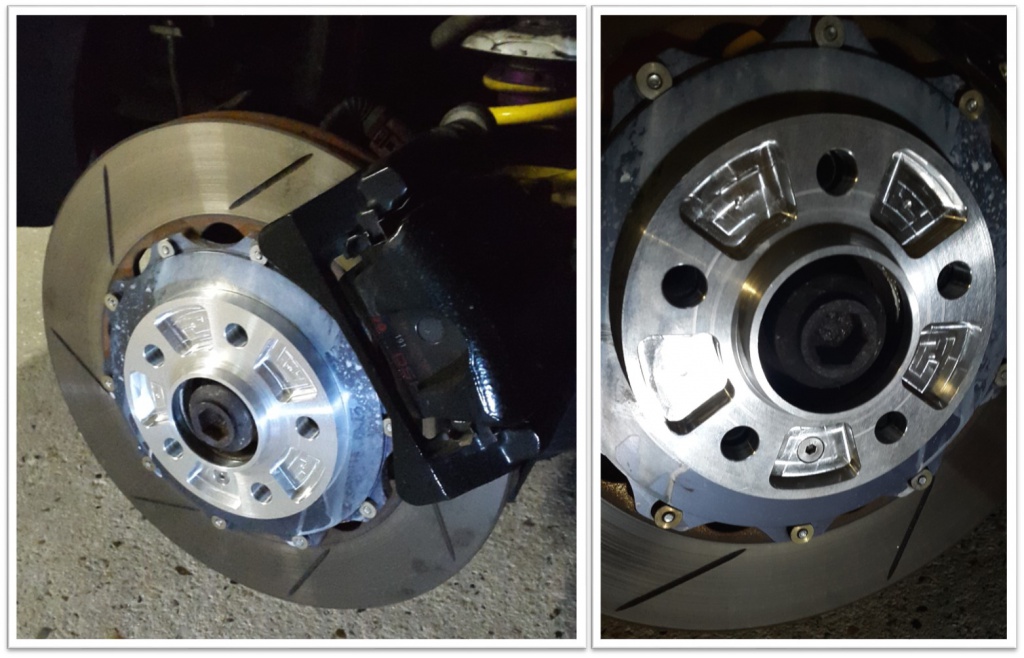

Voilà 2 petits tours au Val de Vienne :
Freinage pas mal du tout, à part un petit soucis sur un disque avant...mais soucis réglé et pris en garantie.. ;o) Nouveaux disques légèrement modifiés en route des Etats Unis, arrivée prévue demain....
à plus !!
Mathieu

ha génial , très propre la première ,
on entend les michelins qui crie !
le systeme de 2 cameras est génial !
du coup j'ai pris des ebc , il y avait que çà en stock , ( les ds c'est mini 2 a 3 semaines )
j'ai appelé le vendeur ebc france, je suis tompé sur un mec tres sympa qui ma bien conseillé (enfin jespère )
donc je vais monté çà .
ya une place que c'est libéré samedi 30 sur le circuit michelin, çà sera une première pour moi avec la s4
j'ai hate

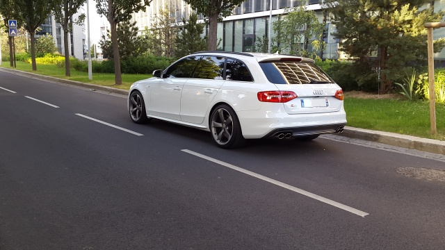

Hello,

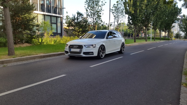

Quelques Photos récentes. Je me demande si je ne baisserais pas la hauteur de caisse de quelques mm... :icon_smile:
à plus !
Mathieu
Tes vitres avant sont surteintées ou bien c'est juste la luminosité et l'angle des prises de vue qui en donnent l'impression?
Hello,
Oui, c'est surteinté... Glasstint carbone light... mais j'ai bien peur de devoir l'enlever sous peu... ça ne passe pas avec la nouvelle loi...
:madgo:
à plus !
Mathieu
ps: et ce voyage à Limoges ? ;o)
Salut Mathieu,
Je suis dans le même cas que toi en ce qui concerne les vitres avant, mais il ne faut pas se précipiter pour enlever les films, deux fabricants vont exercer un recours à l'encontre de cette nouvelle loi pour illégalité et non applicabilité des textes: effet rétroactif non conforme et, si application stricte des textes, obligation pour les étrangers entrant sur notre territoire d'enlever leurs films, ce qui semblerait inapplicable.
Bref, il est urgent d'attendre!
Sinon tout s'est très bien passé avec Pascal.
J'ai fait la totale: mise à jour, fonctions cachées et éclairage leds blanches habitacle + antibrouillards :)
Si ça devient comme ici en Suisse même les étrangers n'ont pas le droit de circuler régulièrement avec vitres avant teintées. J'ai déjà entendu des frontaliers qui avaient dû enlever le film (les douaniers les voyait tous les jours).
Après ça dépend de sa chance :lol: j'ai roulé 2 ans et demi avec les vitres avant teintées sur ma S3 immatriculée en suisse avant de me faire choper !
Sinon super sympa tes vidéos sur circuit, ça me rassure de voir que la s4 s'en sort bien et me donne envie d'allé l'essayer sur la piste :)

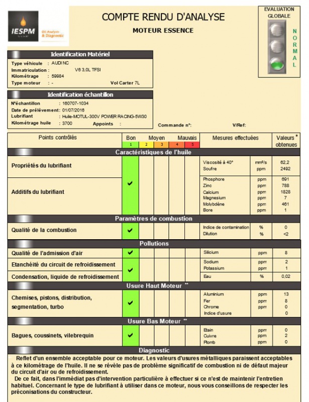

Hello,
Aujourd’hui, résultat d'analyses:
( tout va bien :icon_smile: )
à plus,
Mathieu

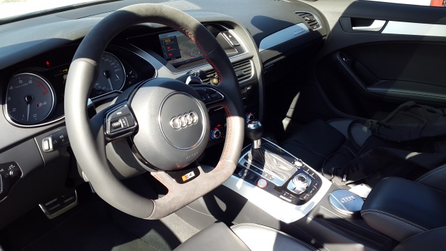

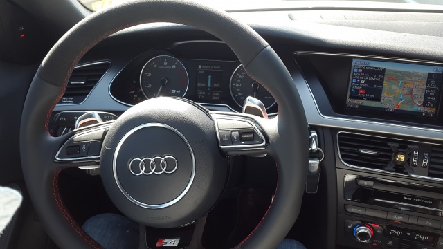

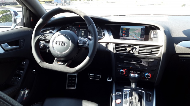

Aujourd'hui, un petit trajet jusque chez l'ami Youry pour un beau volant RS3 (alcantara , surpiqures rouges et grandes palettes)
Très content... !!!
à plus !
Mathieu

Classe le volant :winner:

Oui, t'inquiètes, sur la mienne, en vrai, ça fera pas ça... j'ai un petit -2°....
Bon, en attendant, je vais aller rabaisser la s4 (en vrai) de 5 petit mm ce soir, histoire de voir ce que ça donne...
Il y a aussi une petite place pour 1mm ou 2 de spacer en plus à l'avant, je testerai aussi...

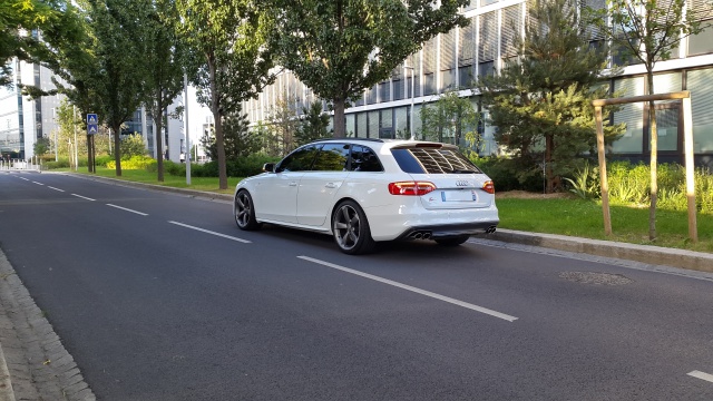

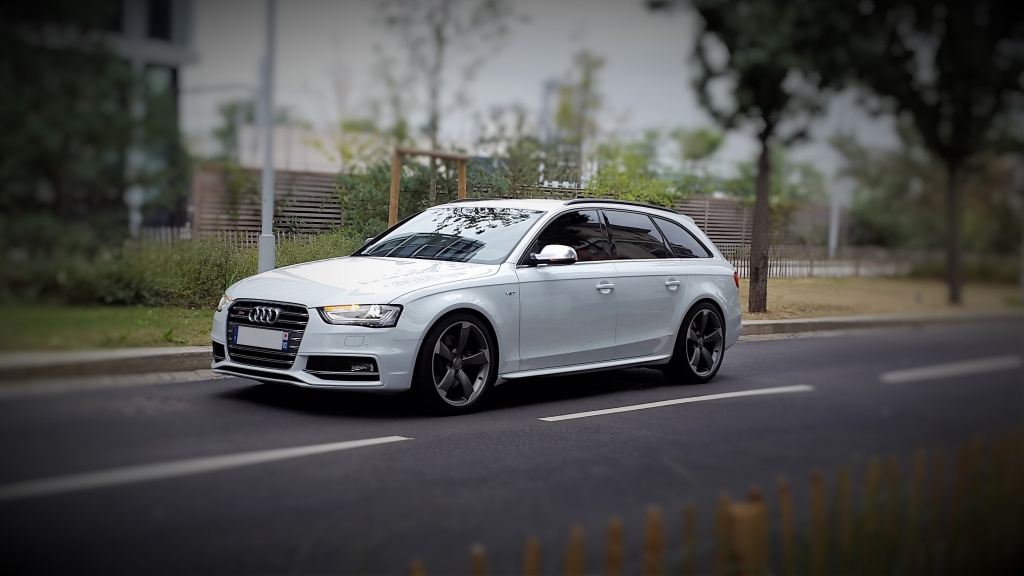

Voilà,
Une nouvelle vue avec la voiture descendue de qq millimètres...
J'ai fait quelques mesures, pour un look parfait, il me faut des cales de 14 mm à l'avant et de 13 d /16 g mm à l'arrière (oui, j'ai un petit décalage de chassis, très commun sur cette voiture...) ==> Seule solution, me fabriquer moi même mes élargisseurs de voies ... à suivre..
à plus !!
Mathieu

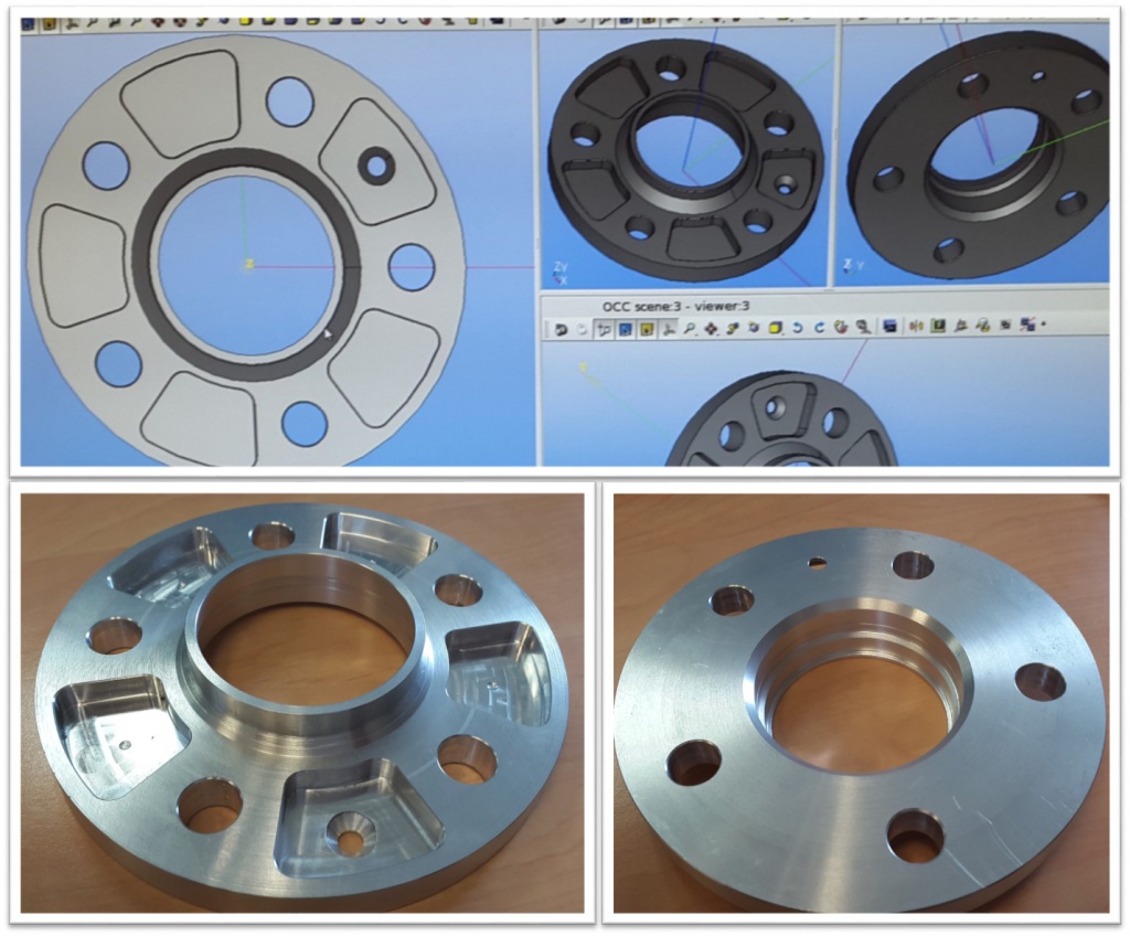

Hello !
Voilà mon premier élargisseur de voie terminé. 13mm pour l'arrière Gauche :
à plus !!
Mathieu
Oui, et pour citer une grande poètesse de notre siècle : "C'est moi qui l'ai fait !" (enfin, la conception, pas la fabrication...)
J'espère avoir les 4 coins pour bientôt ... ;o)
à plus !
Mathieu
