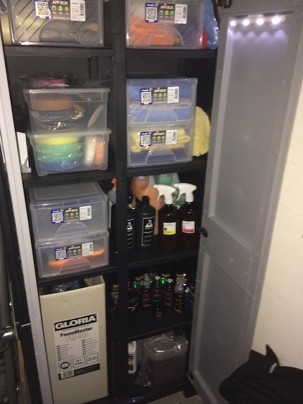

Depuis ma liste de produit à bien évolue par rapport au tuto en tete de se sujet... J'ai gardé et je finis mes produits Meguiars, mais je me suis équipé depuis en Menzerna, PolishAngel et bien d'autre encore qui sont pour certain de meilleurs qualité avec des prix compétitifs...
Voici en image une partie de mes produits qui occupe mon Box... :P
Modifié par Nix
Un sacrée investissement di donc !!! :love: sa fait plaisir de voir des gens aussi fou que moi dans cette passion !! Je me sens moins seul :vert:
Modifié par AurelienS4-R
wwwattaaaaaahhh Chapeau!!
Madame me détruit si je remplie une penderie comme ça.... En même temps, chaussures ou matos, le choix est très vite fait!!! :MdrDevil:

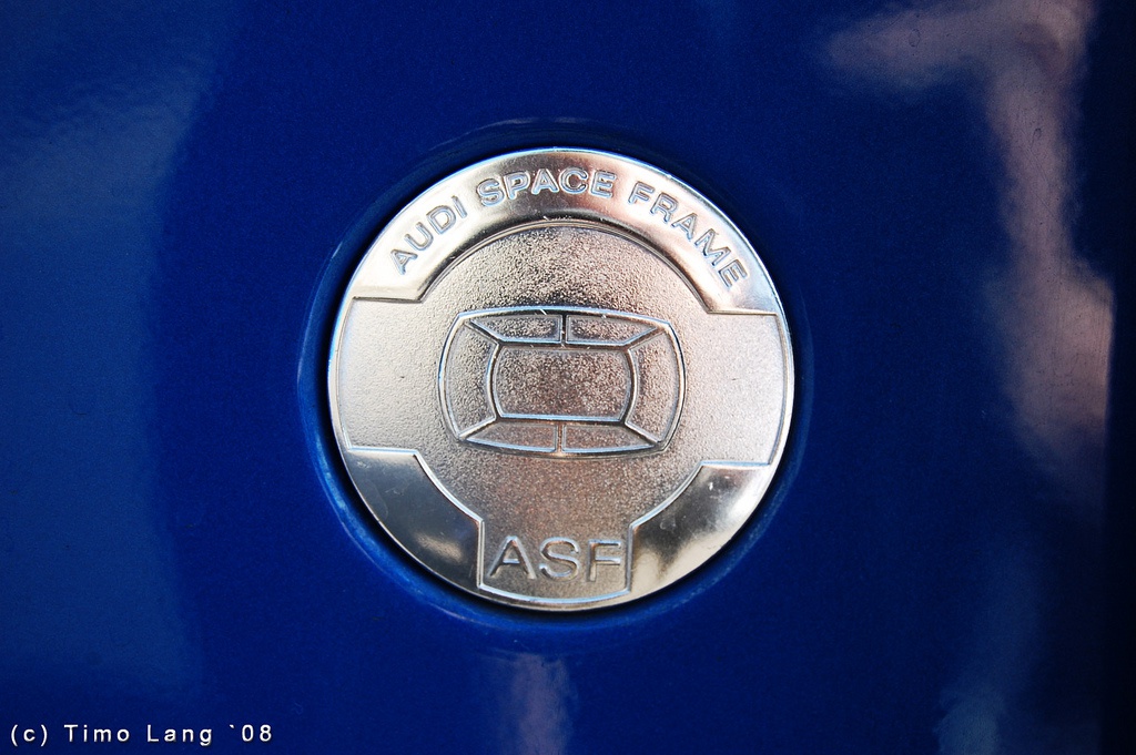

Par contre Pierre72, je croyais que les A8 étaient les seules à avoir une carrosserie/chassis alu (ASF)... Ou alors, ce n'est que la carrosserie pour les A6 C7?
Je me coucherai moins bête ce soir! ^^
Salut !
oui oui je confirme ! beaucoup d'aluminium, et notamment l'ensemble de la carrosserie... regarde ça :
681519Audi2012A6wallpaper1280x9600166.jp
Heureusement d'ailleurs, sinon, on serait à 3 Tonnes ! lol
Pierre.
D'accord, beaucoup d'alu mais pas que de l'alu!
Je me disais aussi.... Le pire, après réflexion, je le savais pour les C7.
Certes, les C7 en ont beaucoup mais pour rappel, les A8, toutes générations confondues ont l'intégralité de leur structure en alu, gage de légèreté, rigidité et de pérennité dans le temps de la structure.
D'ailleurs, il n'y a eu que la défunte et mal-aimée A2 qui avait ce privilège avec l'A8 1ère du nom.
Sur les D2, tu as ceci au pied des portes avant.
Vous êtes des grands malades !!
