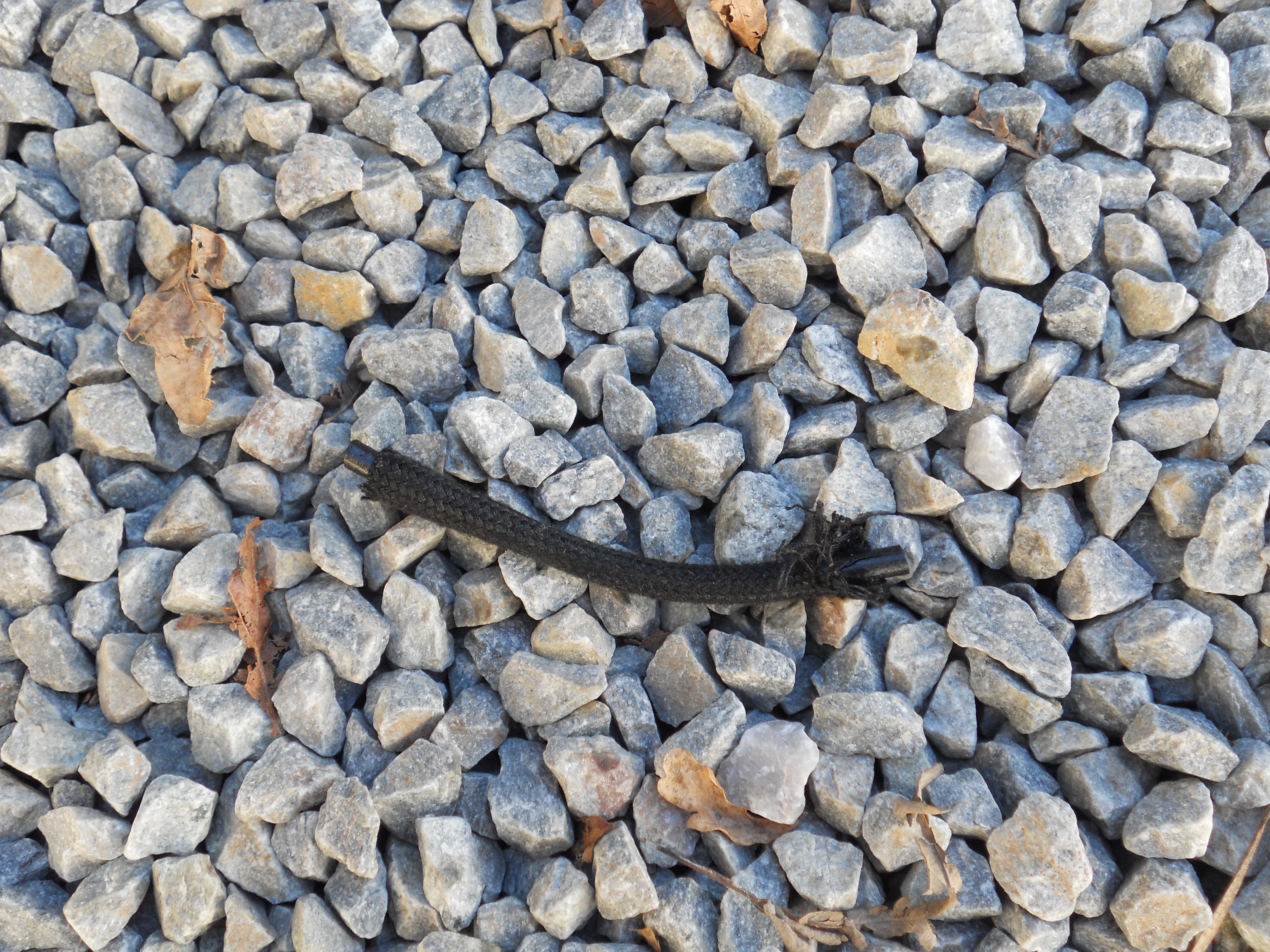

ah ba il était temps que j'arrive, y avait une durite de fendue donc sa pissait parout,
voici ladite durite

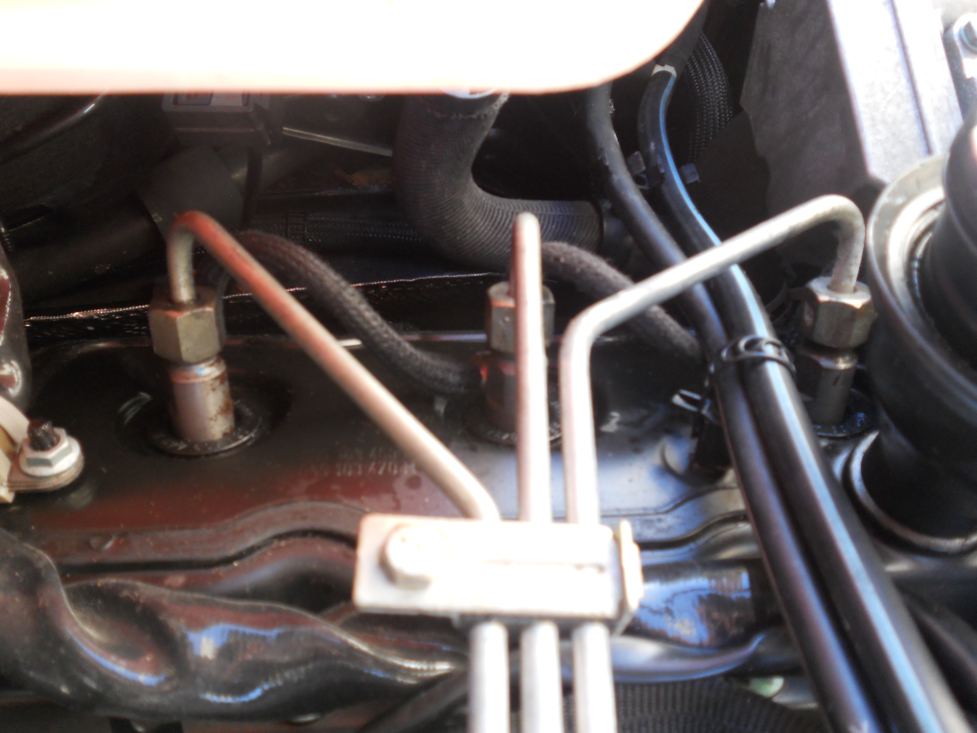

et les 3 injecteurs
donc une fois les durites noires entre les injecteurs changées( oui j'ai fait les 2 tant qu'à faire) j'ai été rouler et sa fuit encore,
là sa vient de la base de l'injecteur, au niveau de l'écrou de 10, je les ai ressérrés mais sa change rien :nixweiss: :nixweiss: :nixweiss: :nixweiss: :nixweiss: :nixweiss:

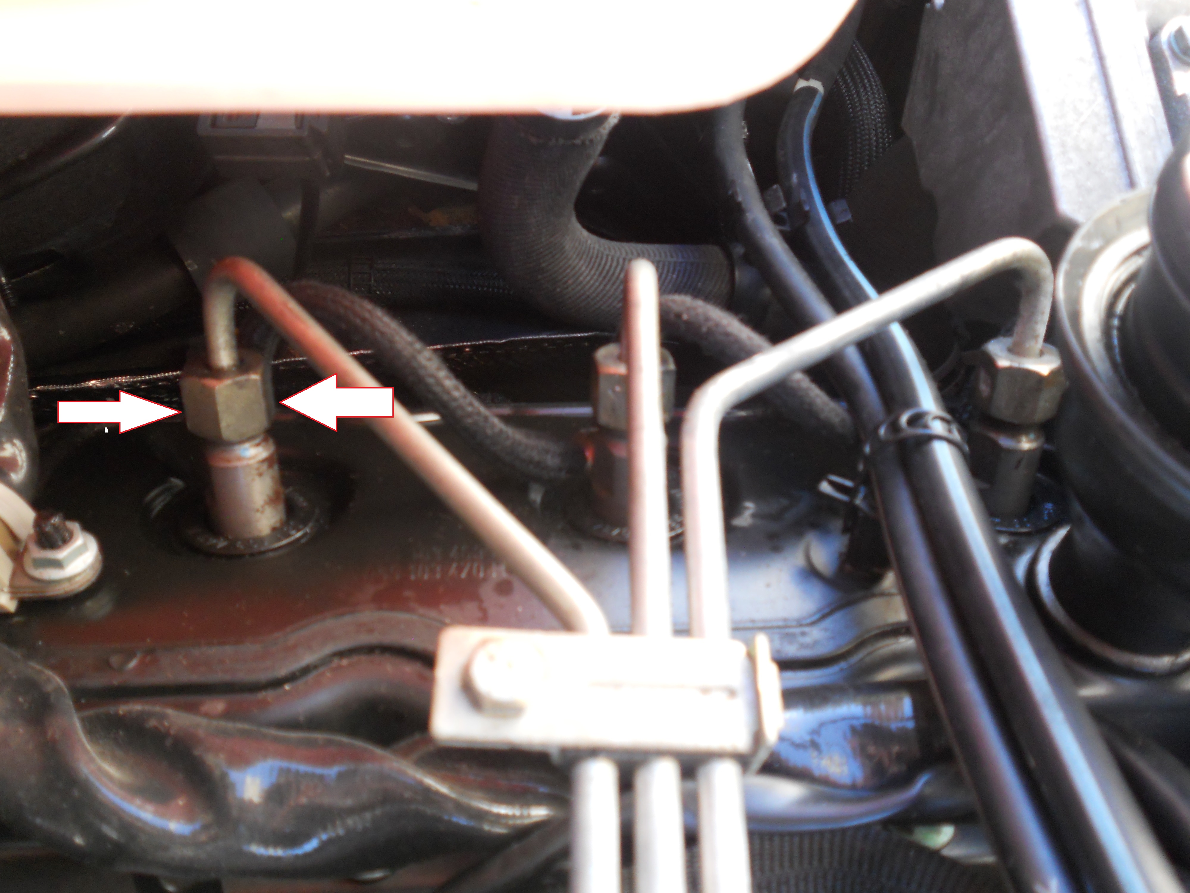

tu peux montrer avec une fleche precisément où ca fuit ?
et quelle quantité ? une goutte toutes les 30sec ? plus ? moins ?

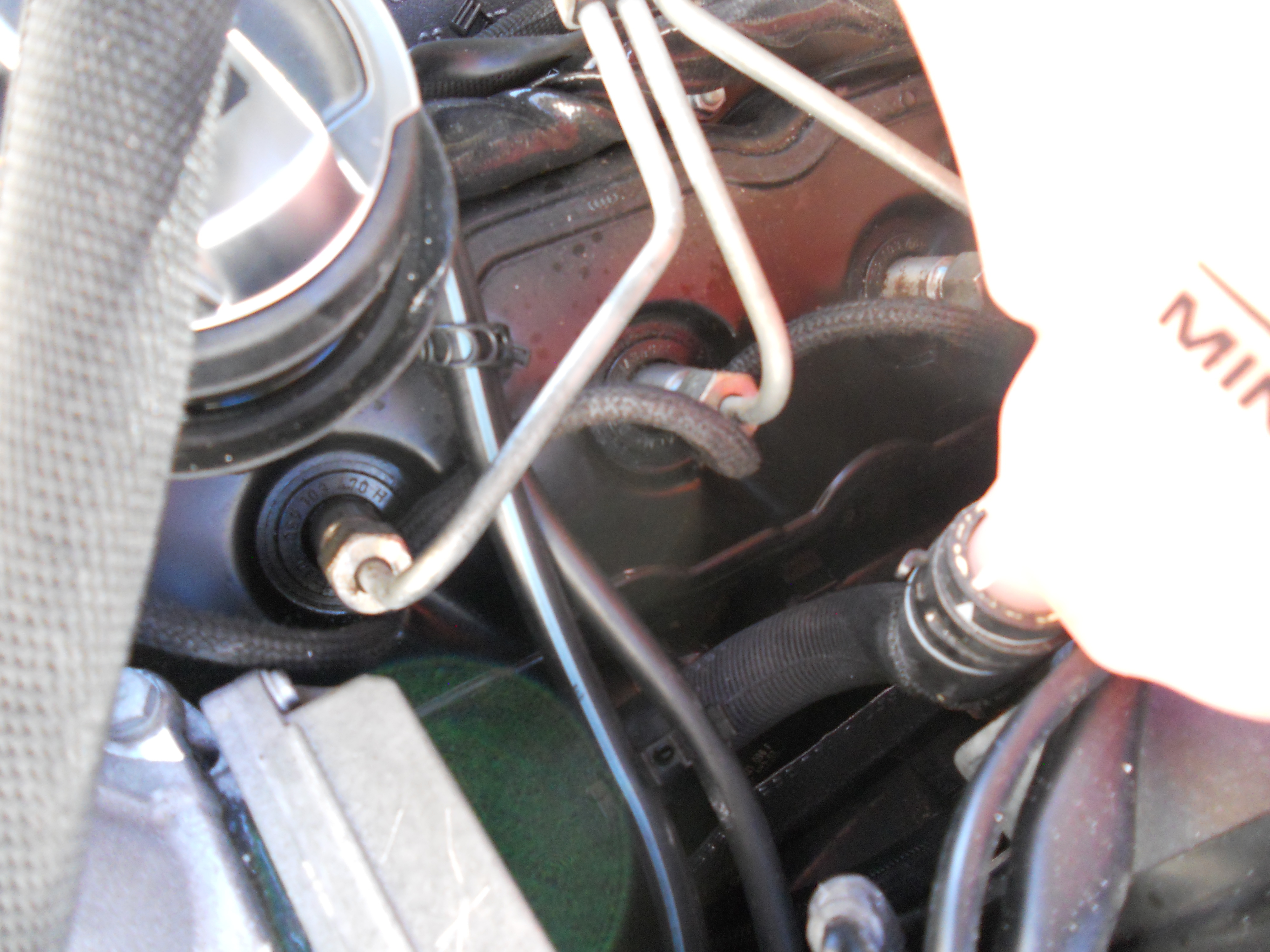

évidemment je n'ai pas de photos du bon angle mais avec celle ci j'espère que vous comprendrez
explications:
sa fuit par derrière à chaque bout de flèche rouges, au niveau du raccord où il y a les tétons sur lesquels se branchent les durites noires
sa fuit seulement quand je roule donc je ne sait pas combien
donc plus je roule longtemps plus sa fuit et on voit la limite là où il ya le trait noir
en espérant être clair

et toutes tes durites de retour de gasoil sont neuves?
c'est le bon diametre ? on dirait que ca ne serre pas assez sur le teton de l'injecteur..
visiblement, la ref (au metre) de ce tuyau serait 059130329, en diamètre intérieur 3.5mm x 1.9 d'epaisseur

du teton ? Là, tu es mal si c'est le teton qui fuit.. :mur: :mur:
change toutes ces durites, y compris celle qui retourne a la pompe et au filtre! tu en as peut etre une un peu bouchée, qui fait monter la pression dans celles qui fuient..

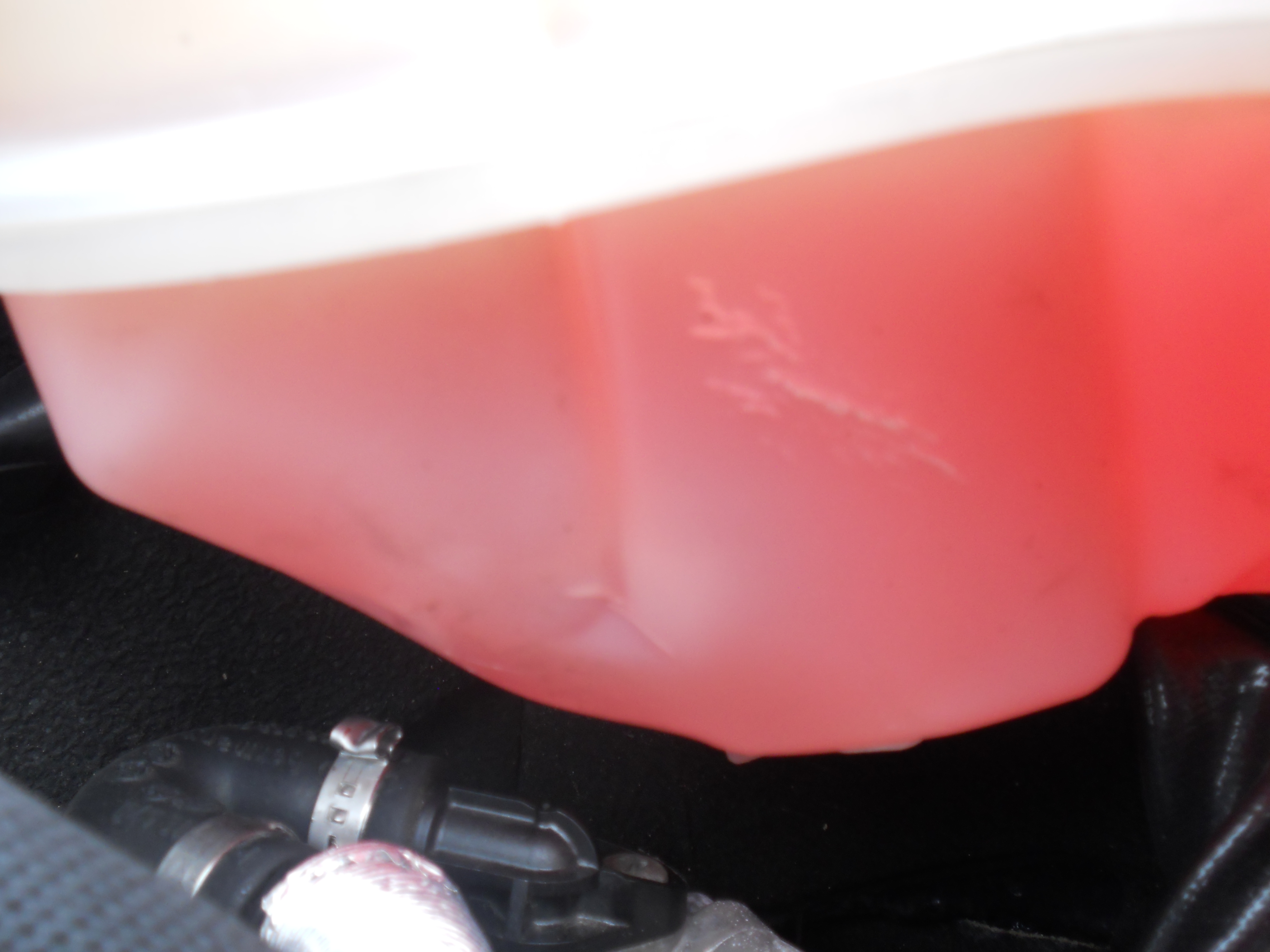

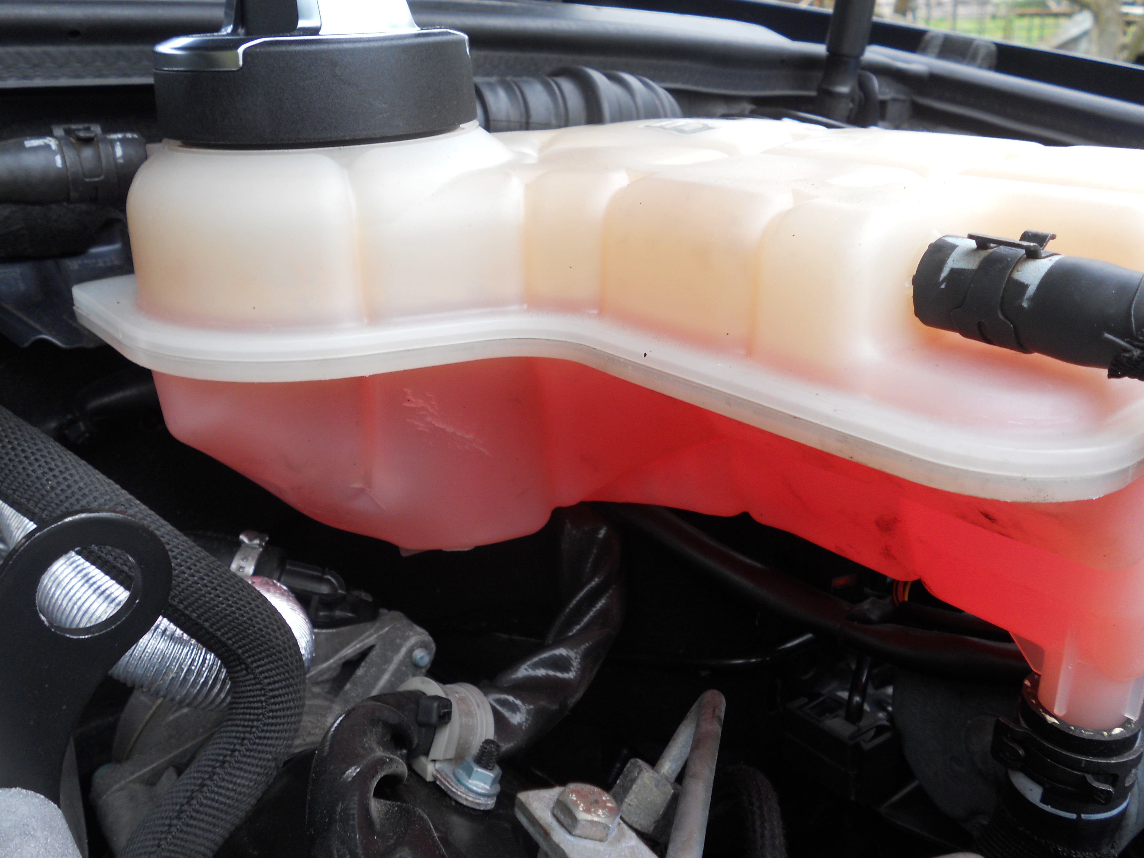

sinon, bonne nouvelle de la journée, vase d'expansion mort :meanie: :meanie: :mur:
fendu de partout et fuit par dessous

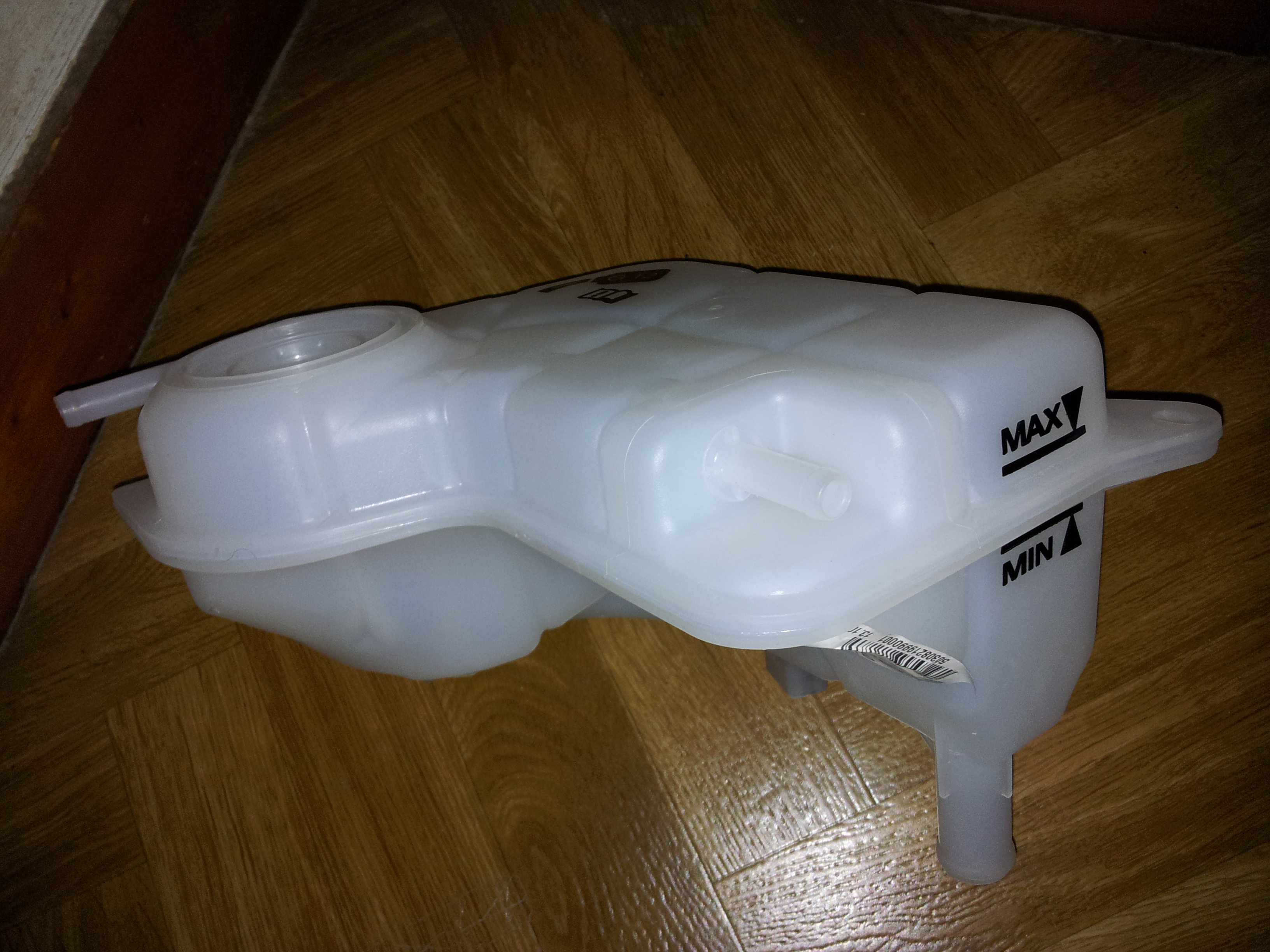

il n'y a pas de diff entre ceux des b6/b7?
où même selon la motorisation?
je peux pas me tromper pour la commande normalement (sur ebay je pense)???
Qd tu as monté les nouvelles durites de retour de gazole, tu as une petite bague a l'intérieur.
Elle a un emplacement précis, regarde qu'elle est au bon endroit.
Sinon dévisse l'arrivée sur tes injecteurs, prends une photo et montre nous l'intérieur de l'écrou stp.
Je me suis faut avoir pareil, ça venait de la petite bague, sur les retour de GO.
si j'ai bien compris je dois dévisser ça
par contre pour la bague j'ai pas tout compris,
c'est une bague dans la durite noire? je n'ai rien de ça, d'ailleurs elles venaient d'être changées par mon pote mécano, mais déjà fissurées, il n'a pas bien compris mais bon...
Je pense que ça fuit par les retours de gazole, qui sont fixés sur le côté de l'injecteur.
Dévisse en un et tu comprendras.
ah oui les fameux écrous de 10, en effet dès que tu désserre un peu sa pisse la Gazoil
sinon pour le remplacement du vase d'expansion, pas la purge du circuit, j'ai regardé quelques sujet et ils dident qu'il n'y a qu'à enlever et remettre les vases
mais le temps du changement, le LDR va couler partout et se vider?
si je vous demande ça c'est que je veux le faire ce W-E et que c'est la 1ère fois donc j'aimerais être sùr :nixweiss:
cette semaine j'ai passé la barre des 213000, :icon_smile:
j'ai déjà fait 16000 bornes avec
Oui tu vas perdre le volume de ldr du vase, mais rien de grave
