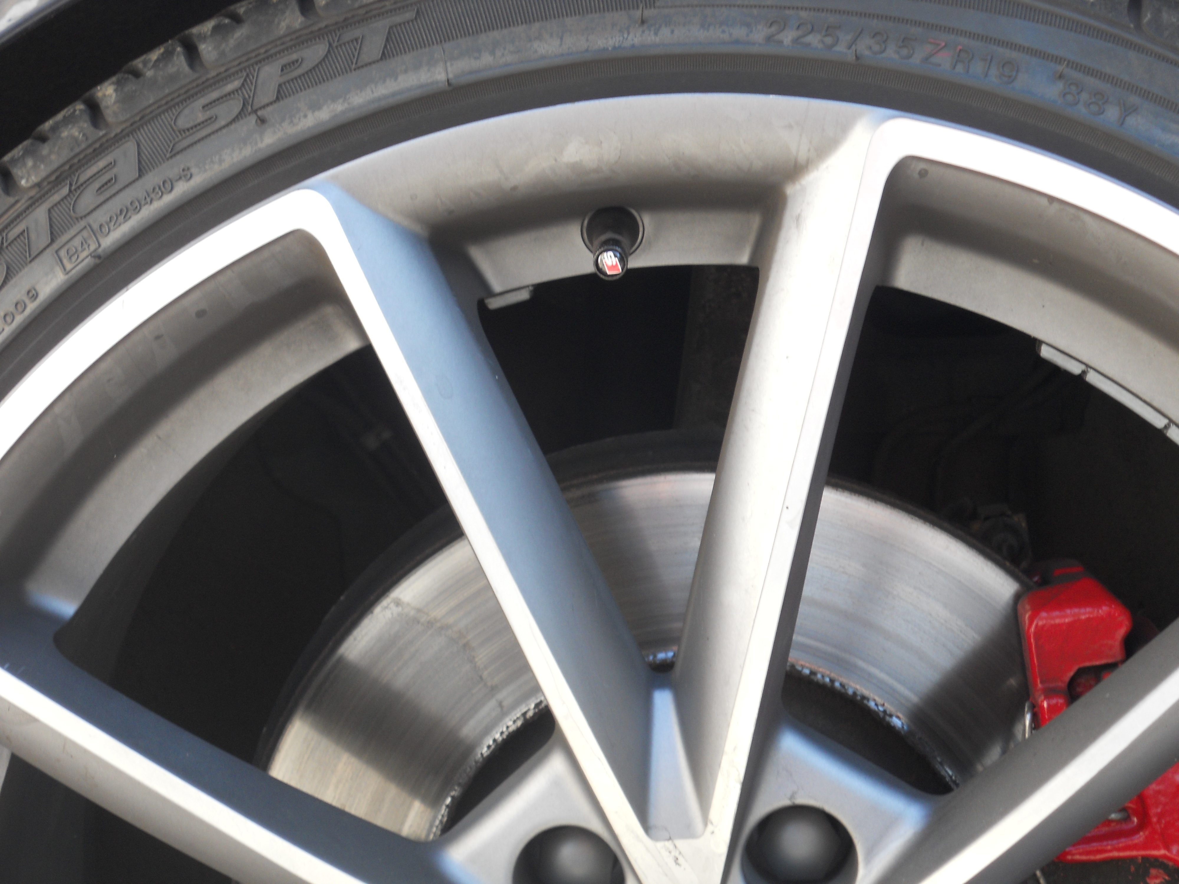

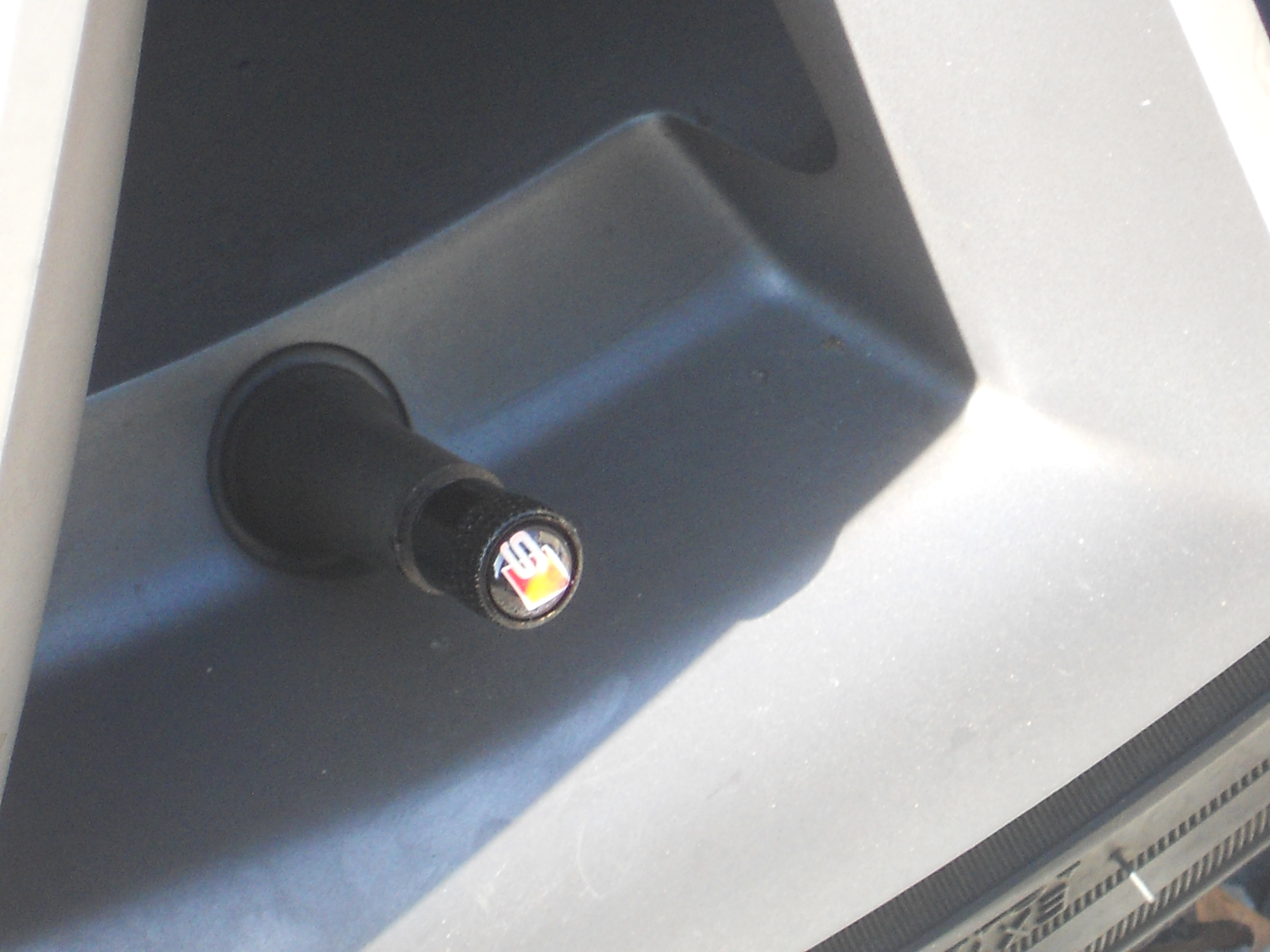

j'ai retrouvé des petits bouchons de valves S-Line au fond d'un tiroir,
donc modif du jour
sa sert à rien mais c'est plus beau :malelovies:
vous remarquez peut etre , rien qu'avec les jantes, que la belle est très sale!!! :meanie:

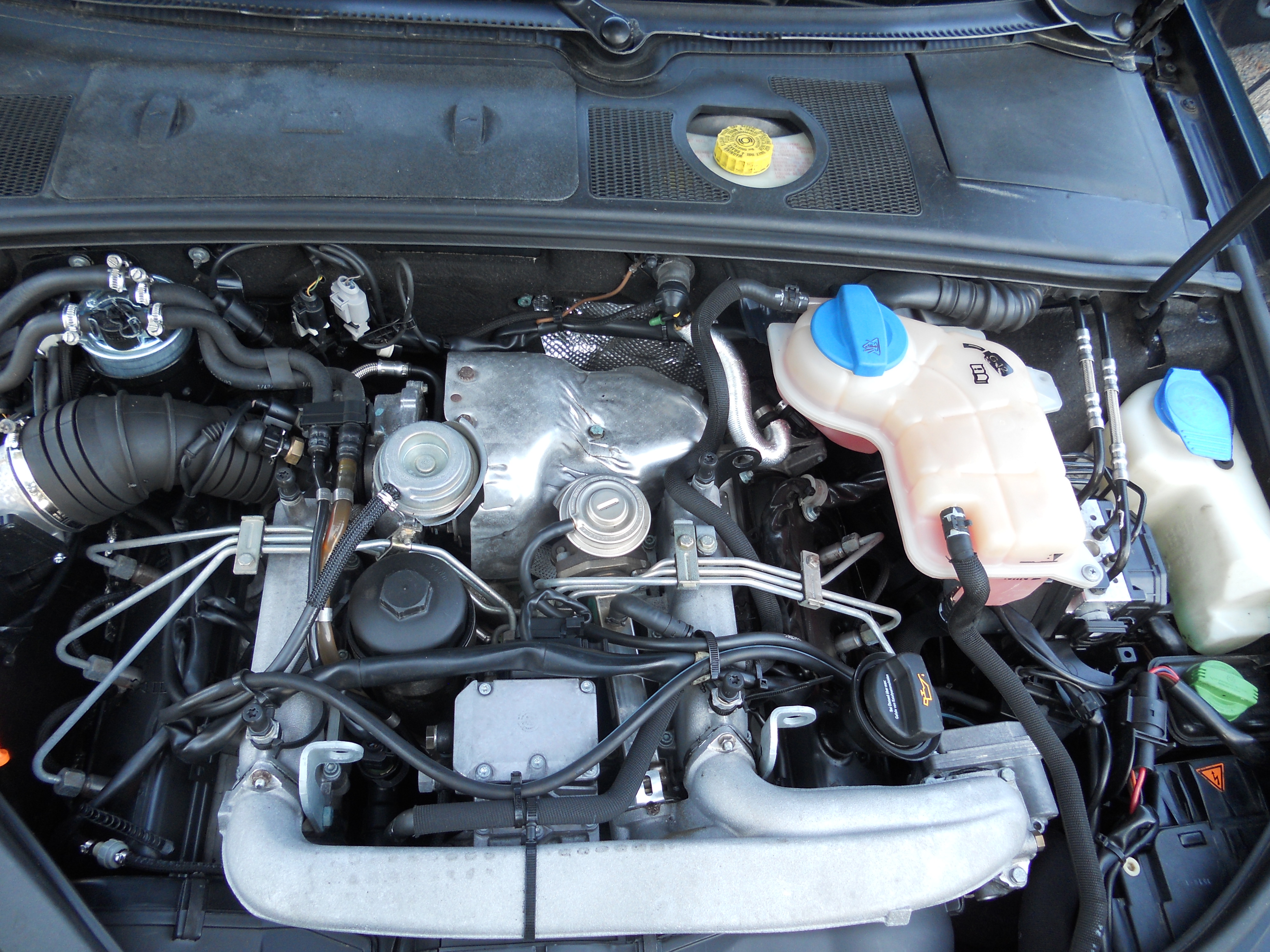

ça y est c'est parti pour la distri + nettoyage tubulures admission + condamnation EGR !!!! :race:
je croise les doigts pour qu'il y ait pas de pb ni de voyant quand on la rallumera
je fais faire ça par un collègue mécano(plutôt pour les françaises d'ailleurs) mais il s'est bien renseigné avant donc je lui fait confiance
N oublies pas de changer le calorstat quand la courroie est déposé
pardonne mon ignorance mais C KOI? c'est pas compris dans le kit distri? il a fait la totale, courroies, galet, pompe à eau,....
donc je suis allé la cherché tout à l'heure, et je n'ai qu'une chose à dire :marcelpoire: :marcelpoire: :marcelpoire:
il a tout fait nickel, EGR, admission, et même des durites d'injecteurs qui fuyait :bravo:
et pour couronner le tout nettoyage ext( elle était dégueu) + nett du moteur, là faut que je fasse des fotos parce que quand il a soulevé le capot je l'ai pas reconnu le moteur!!!!!!
nickel

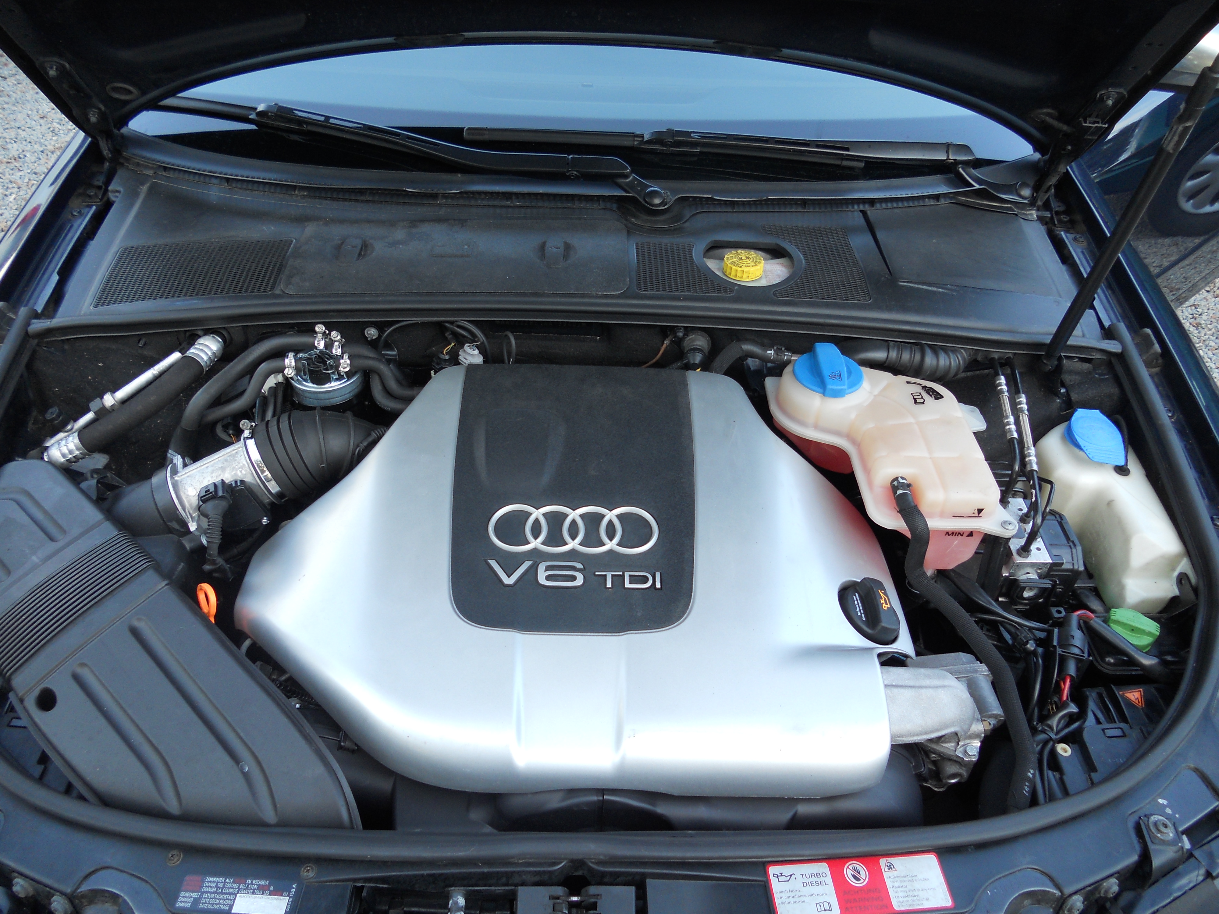

voilà des photos du moteur, sa ne va peut être pas vous choquer mais pour moi sa change!!!
Nickel
Arf, vraiment bête de ne pas avoir changer le calorstat!
Comme a dit kilivinci, vu le prix de la pièce, autant le changer. En plus, quand tu enlèves la courroie de distribution, vu qu'elle est derrière, elle est ultra accessible (en tous cas sur la mienne).
Sur la mienne, on me l'a changé suite à ma galère ainsi que les courroies d'accessoires, distri et galets tendeurs, pompe à eau...
Sinon, nickel le moteur!
Modifié par uruk haï d2
