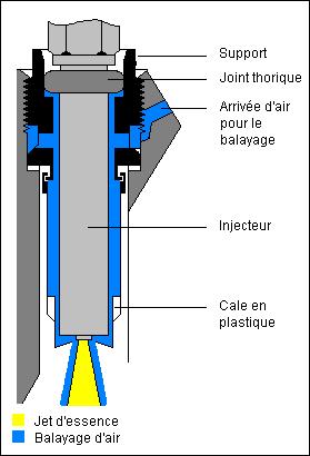

par ventilo des injecteurs, tu veux dire quoi ??
un refroidissement des injos ou un flux d'air pour faire du balayage de jet d'essence ???
non, là, il s'agit d'une bete soufflante d'air qui refroidi les 5 arrivees d'essence aux injecteurs, avant de limiter l'ebullition de l'essence dans le tuyau
sur la photo, c'est le "cone" noir (diffuseur) avec le tuyau d'environ 50mm, et la soufflante un peu en amont
