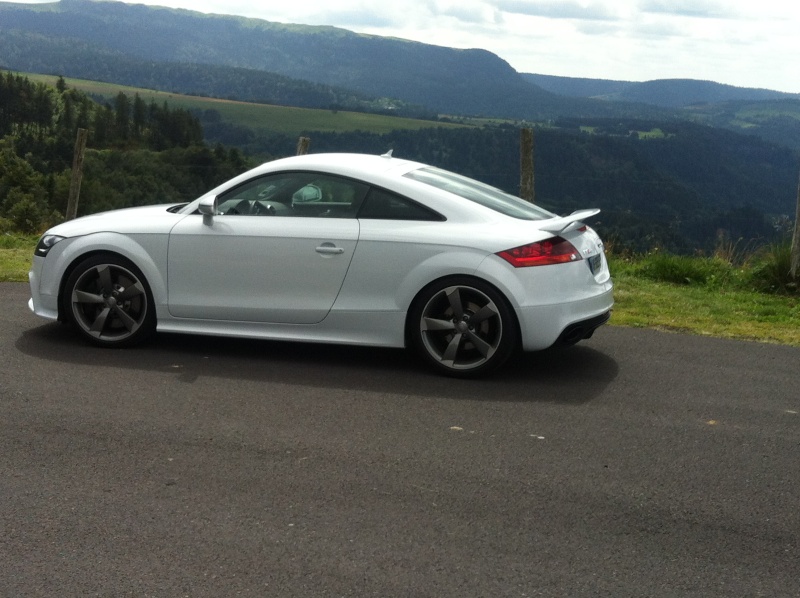

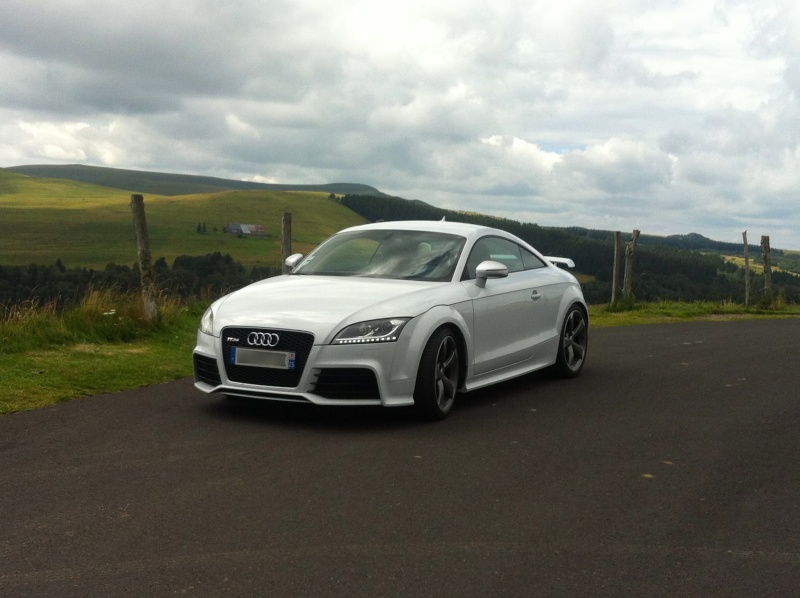

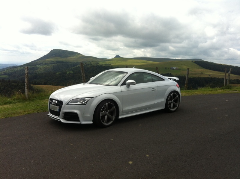

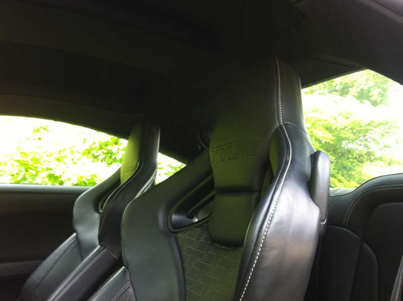

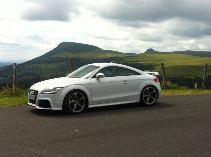

Voici quelques photos

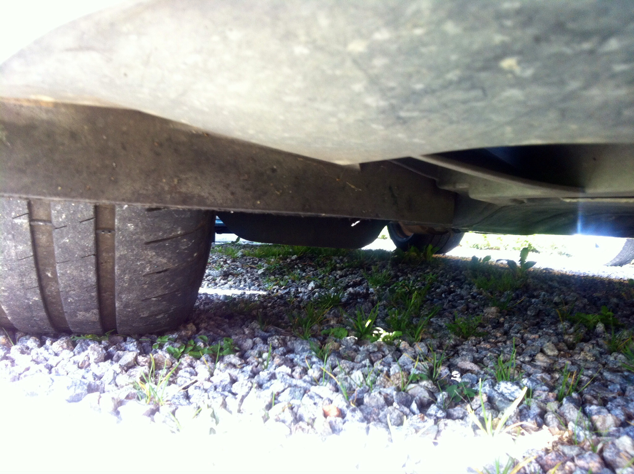

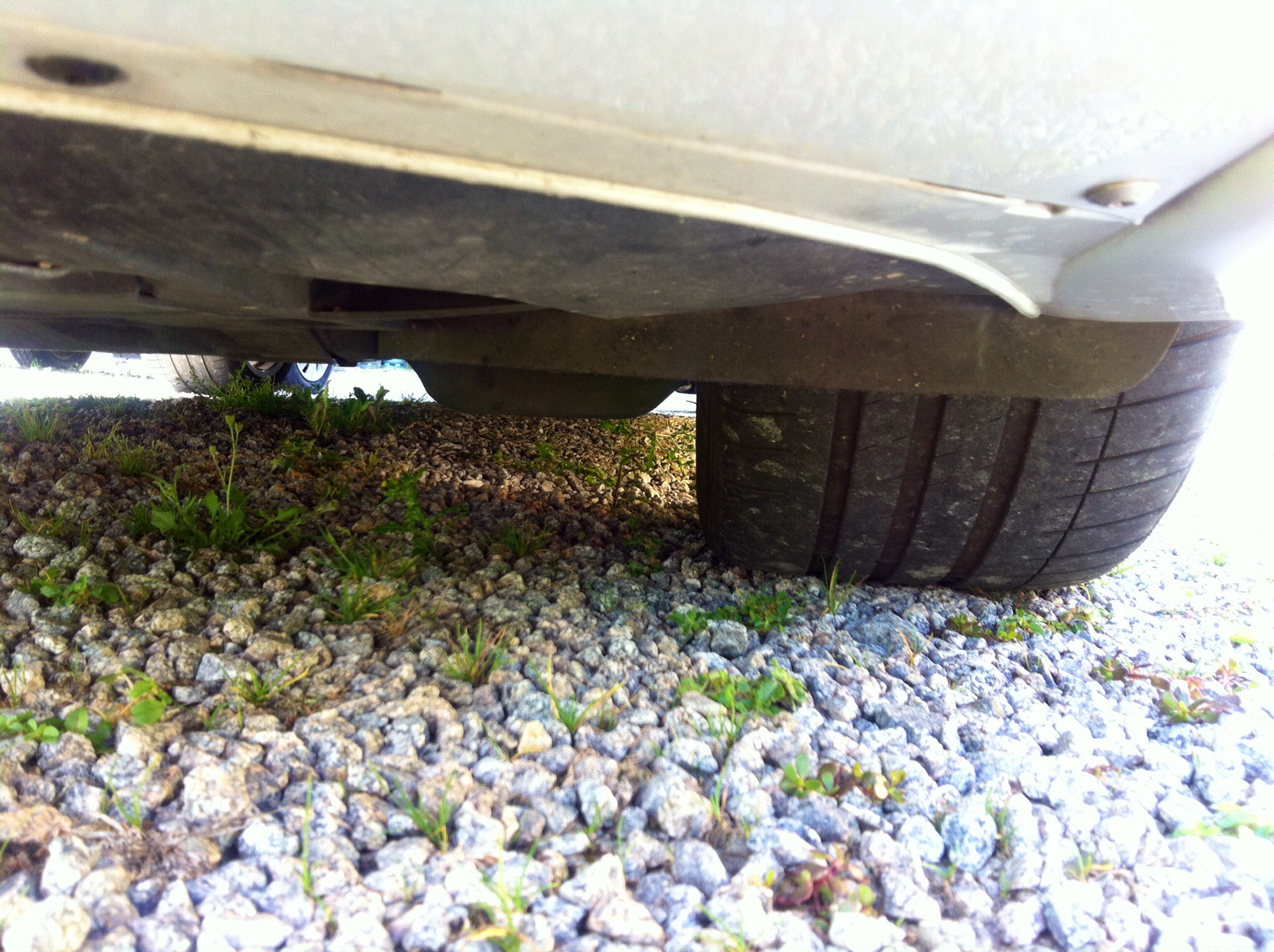

Hier j'ai changer plaquettes et monter les déflecteurs
j'ai du les recouper un peu de chaque coter et j'ai fait un décroché au niveau de la barre stab puis j'ai fait a 3 perçages pour les fixer au triangle avec des colliers
Ça devrait bien refroidir vu comme elle vont prendre l'air bien bas sous le parechoc et la bavette

Oui je vois!! 😊 maintenant manque plus que le Boa et ta TT sera au top niveau refroidissement des freins!
tu as des photos shaka de la recoupe que tu as fait ?
Je poserais des photos monter car je n'en ai pas pris au montage
En gros j'ai couper 3 cm côté moteur et 6 cm coter freins et la découpe pour la barre stab
Le boa il va falloir que je mi penche c'est plus de travail mais après elle sera au top pour le refroidissement des freins
Je voudrais fabriquer un petit déflecteur pour les entrées d'air du pare boue ça peut être pas mal !

Cool merci 😊! Faudrait même couper un bout de la bavette et installer une sorte de diffuseur pour que le déflecteur derrière récupère plus d'air!
Oui j'y ai penser mais ça fait ch..r de coupé les bavettes
C'est comme la photo est prise car je t'assure ça descend bien en dessous quand même 😉
impec merci ;) je met les miennes sur la S3 ce week end ;)
C'est moi ou dans le sabot il y a une forme en triangle (diffuseur) de chaque côté pour amener de l'air au frein? Si c'est le cas pourquoi ne pas augmenté ca base aussi pour récupérer encore un peu plus?
C'est bien ce que je compte faire en créant un petit déflecteur afin de prendre plus d'air
ou alors en coupant de chaque côté et faire descendre la partie coupée plus bas
