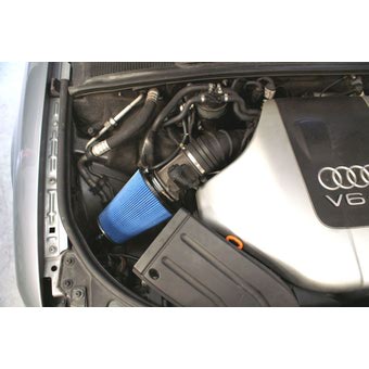

moi personnellement je ne mettrais pas un filtre kn ca a flinguer mon turbo sur ma b6 après peut être c'est plus adapter sur le 3.0 vu qu'il est déjà conique
je préfère encore mettre un nouveau que le kn j'ai plus confiance depuis !
Pour être rigoureux wiz , dans la citation , c'est " salaud de pauvres"
et sinon comment un filtre à air a pu flinguer un turbo ?
j'avais mis un filtre a air type kn donc enlever ma boitea air et filtre a la place mon turbo se bloquer après 120 kmh on m'as dit que c'étais a cause du filtre kn
oui on entend le bruit du turbo quand on change les vitesses mais a force ... enfin moi c'est fini le filtre kn !

Je pense que keph a mis une injection directe ou KAD:
Le genre de truc qui chope l'air chaud du bloc.
C'est bien ça Keph?
Car ici on conserve l'installation d'origine, c'est différent...
C'est bien ça Keph?
non moi j'avais mis un filtre kn a la place de la boite a air comme sur ta photo.
pareil les gars qui coup une partie du pots d'échappement pour mettre un tube pour entendre le turbo sifflet parait que c'est pas bon non plus le turbo monte dans les tours et ca fini par un changement de turbo ils se bloque comme j'ai eu et plus moyen de dépasser les 120 kmh ou même moins...
C est clair qu aspirer de l air chaud c suicidaire !!!! Comment peut on faire ça. ....
+1 tres mauvaise idée
sinon le gros inconvénient des filtres huilés c'est qu ils ont tendance a encrasser le debimetre
surtout chez VAG
Ce montage la est a proscrire !
L'air qu'aspire le moteur est directement pomper du compartiment moteur donc, bien chaude!
De plus si les ingénieurs motoriste ont mis une boite, sa doit avoir une utilité.
Sa ne flinguera pas le turbo " a mon avis " mais, une diminution des performances surement...

après pour mon retour d’expérience avec le kn c'est vrai qu'il aspirer l'air chaud dans le compartiment moteur ...

Juste pour vous dire, que j'ai remarqué un petit sifflement ou bruit d'aspiration que je n'avais pas auparavant.
Je les constaté hier matin en allant a la mer, je pense que le filtre en est la cause.
