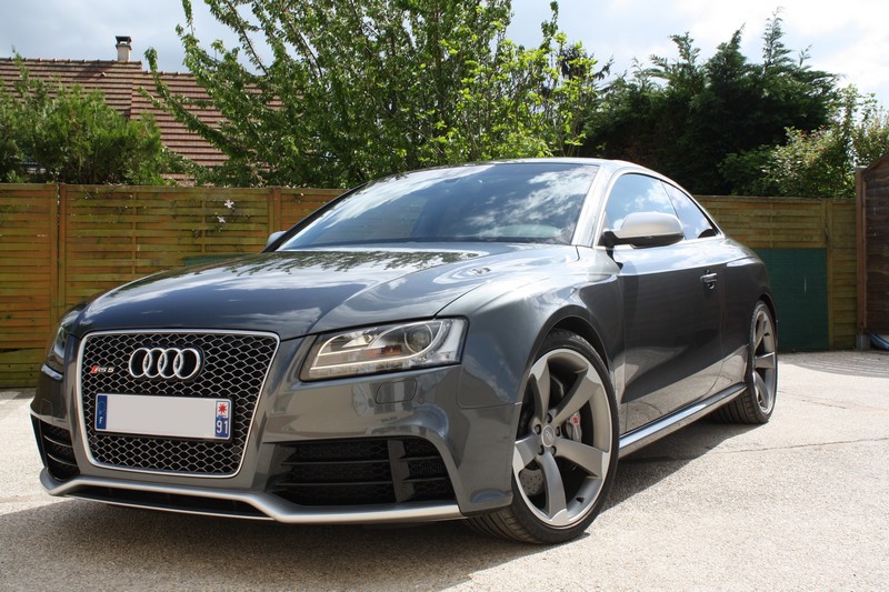

Elle est superbe !!!
Tu as la ligne OEM ?
Merci,
Oui elle a l'échappement sport d'origine (enfin c'est une option sur ce modèle), mais oui elle la.

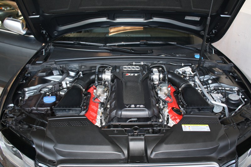

Bon, j'ai profité d'être en vacances et du beau temps pour nettoyer mes filtres à air et j'ai bien fait je pense.
En effet il y avait pas mal de débris de feuilles et autre plus un bout de papier qui obstruait à moitié le passage de l'air.
Manipulation très simple à effectuer ...

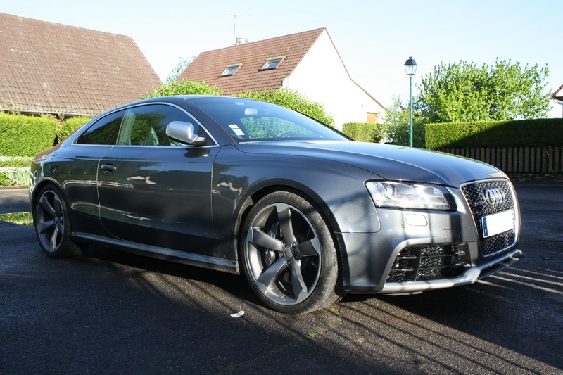

Ton rs5 est tout simplement magnifique ..
Je suis totalement sous le charme de la belle

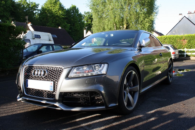

Bon, voici le déroulement de la journée d'hier où Aurélien a bossé comme un dingue de 8h à 18h le soir (bon a fait quand même une petite pause pour déjeuner).

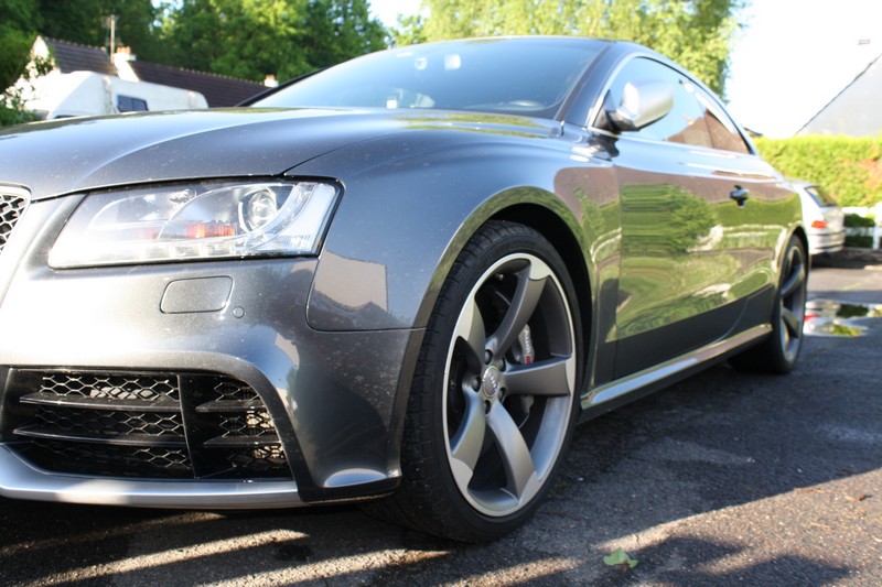

Départ de chez moi vers 6h50 et passage à la boulangerie afin de prendre quelques croissants histoire de ne pas arriver les mains vides.
Vers 7h54 (ou 55) je ne sais plus bien j'arrive a destination et prêt à entamer une longue journée ou mon principal boulot serra de regarder Aurélien bosser et moi en profiter pour apprendre quelques trucs et faire quelques photos pour la postérité.

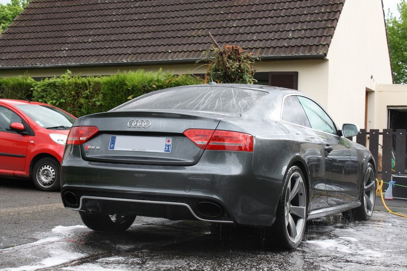

Après le café/croissant histoire de se mettre en route, le travail va commencer. Pendant la préparation du matériel, je prends en photos la voiture dans son état à l'arrivée:

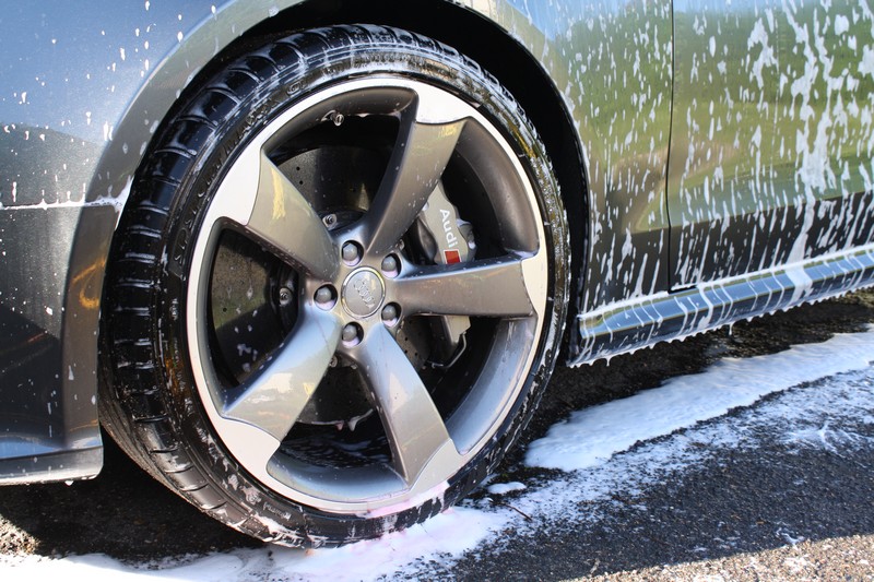

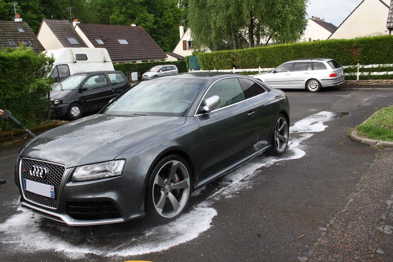

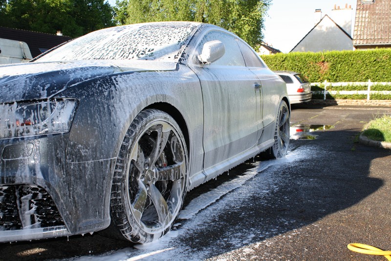

Une fois tout l'équipement du chef de chantier prêt, le travail sérieux commence par le pré-lavage:

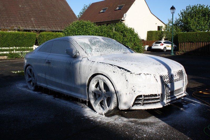

Une belle mousse onctueuse finie par recouvrir entièrement la voiture ...
Après avoir agit quelques minutes, nous sommes passé au rinçage:
Après avoir enlevé l'ensemble du produit de prélavage, la voiture est déjà ressortie bien propre... L'étape d'après a été le lavage et la décontamination des parties sensibles. Ensuite nous sommes donc passé dans les ateliers afin d'effectuer l'étape très longue et minutieuse de correction. Pour ma part je pense que c'est l'étape la plus importante mais aussi la plus compliqué ou il faut de l'expérience et aussi de la poigne afin de maîtriser au mieux la polisseuse orbitale.

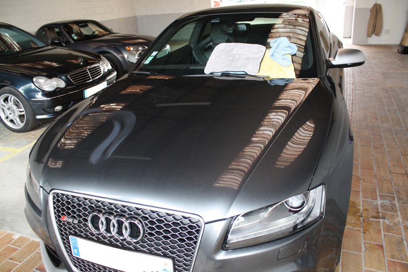

Commençons par le capot avec encore du produit dessus (je m'excuse par avance pour les photos qui vont suivre, attention aux âmes sensibles car c'est un spectacle difficile à supporter ...)

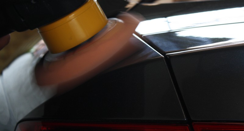

Le rectificateur de défauts (polisseuse orbitale) en action:
Après une bonne dépense d'énergie et de la patience, voici le résultat après correction (et ce n'est pas fini :)):
Déjà après cette étape je trouvais que la voiture avait bien changée et était déjà très bien. Mais il a fallu re-nettoyer afin d'enlever les dépôts résiduels suite à la correction puis bien sur poser la cire afin de protéger la belle. Bon là je pense avoir fait un "burn out" car il n'y a aucune photo, à moins que ce soit la visite de Zeko et que j'ai discuté un peu trop pendant qu'Aurélien, imperturbable, continuait de bosser ...

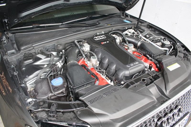

En tout cas pendant que la cire séchait, nous sommes passé au compartiment moteur:
Avant:
Après:

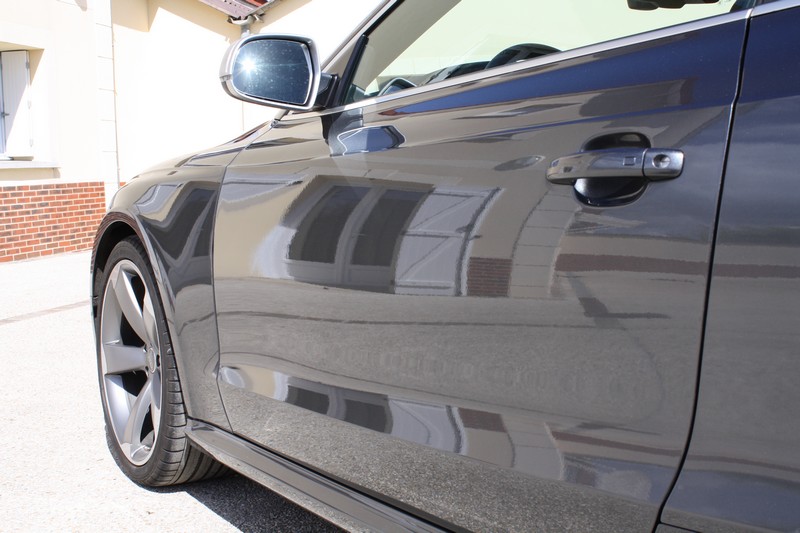

Une fois la cire séchée, il a encore fallu pas mal de coups de micro-fibre afin d'avoir le résultat final, qui va suivre (attention les yeux):

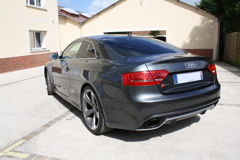

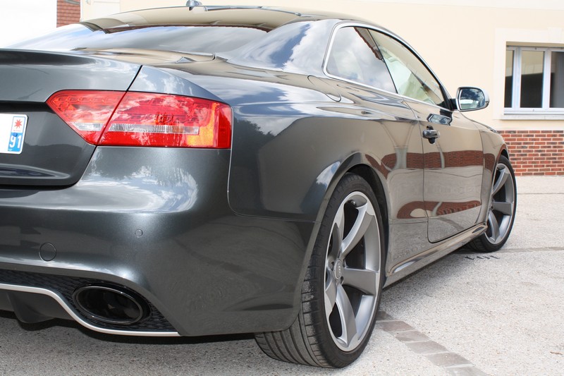

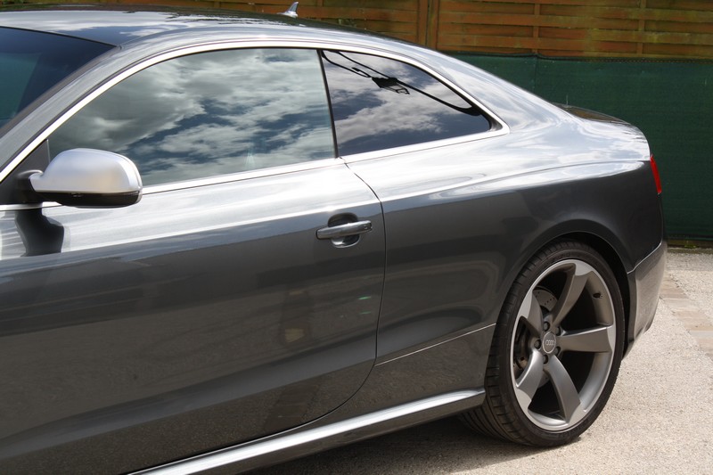

Et en plus le soleil c'est mis de la partie:
Les reflets dans la carrosserie ....
