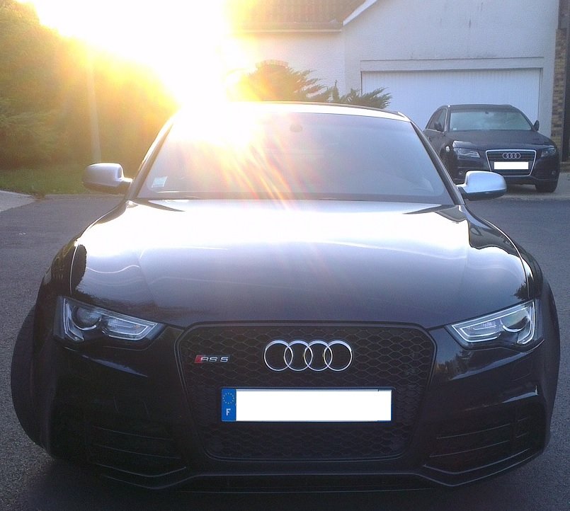

Sinon choses promises choses dues, une première photo mais prise avec mon smartphone et non lavée donc... pas terrible :-/

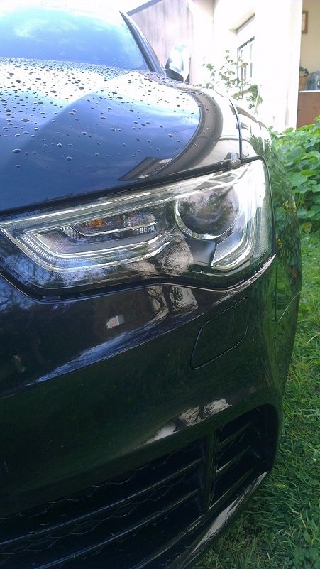

Et une dernière, en météo bretonne avec un invité surprise :)
Même non lavée elle est super^^. Pour suivre le topic et avoir les notifications, il faut cliquer sur follow tais topic en haut de celui-ci.

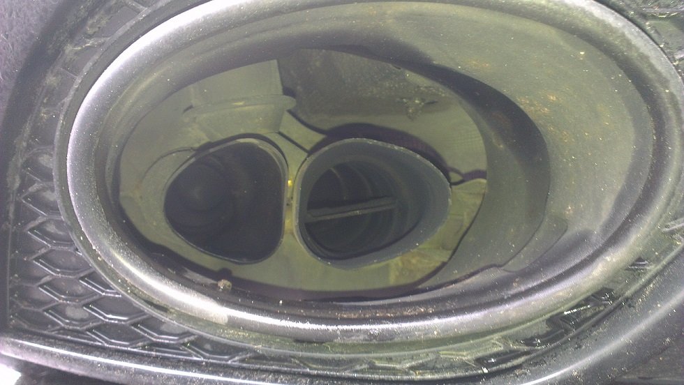

Sinon autre question pour les experts : l'échappement sport (sorties noires mat) est il censé avoir un impact sur les clapets d'échappement en mode dynamique ou le son est il toujours le même ?
Je peux te dire que ça a un impact!
Fait déjà un essai voiture arrêtée (moteur tournant bien sur ;)) : le son est plus rauque et grave.
Ensuite quand tu roules et que tu accélères le son est plus enlevé et quand la boîte rétrograde tu as un gros retour de gamelle dans l'échappement. Voilà j'espère que c'est pareil pour toi ...
A l'arrêt pour moi pas de différence. Quand je roule doucement et que je passe de confort à dynamique (en prenant soin de passer la boîte en manuel avant pour ne pas retrograder), je n'entends pas non plus de différence.
Bien sûr au passage de rapport en charge ou rétrograde, oui la c'est un autre monde mais beaucoup lié aux filets de gaz de la boîte je pense...
@oyertatane : Normalement tu entends très nettement la différence de bruit à l'échappement même au ralenti entre le mode dynamique et le mode confort. Le son est beaucoup plus rauque. Je me fais plaisir à chaque fois avec le mode dynamique en démarrant dans le garage.
Pour le reste tout pareil que hro91.

Alors si mon expérience peut aider...
J'ai fait un test cet après midi, moteur allumé, Drive Select en Confort, puis Auto, puis Dynamique. Aucune différence.
J'ai pris une photo de la sortie d'échappement dans chaque cas, bizarrement les clapets me semblent toujours ouverts (pourtant, ce n'est pas violent comme son à bas régime).
Photo pour illustrer.
Un de vous deux pourrait faire la même chose pour comparer ?
Au cas où, j'ai regardé avec la main et les clapets ne semblent pas coincés...
Hello, au vu de ta photo j'ai pas l'impression que tu es l'échappement sport :( en effet la sortie ne me semble pas noire et donc pas sport.
Je pense que c'est pour ça que tu ne fais pas de grande différence...
Si, l'échappement est bien noir (regarde la photo de l'arrière plus haut) :)
C'est le flash qui doit faire cet effet !
On parle bien de la partie métallique ovale? C'est cette partie qui est noire, mais en effet le photo me fait plutôt l'effet que c'est chromé!
Pour la photo de mes échappements je ne peux pas faire de même car pas chez moi et pas avec ma voiture.
Je ferai une photo cette semaine si je peux.
Regarde sur celle là :
Elles sont bien noires.
En plus j'ai bien le code de l'échappement sport sur le chassis et les docs.
