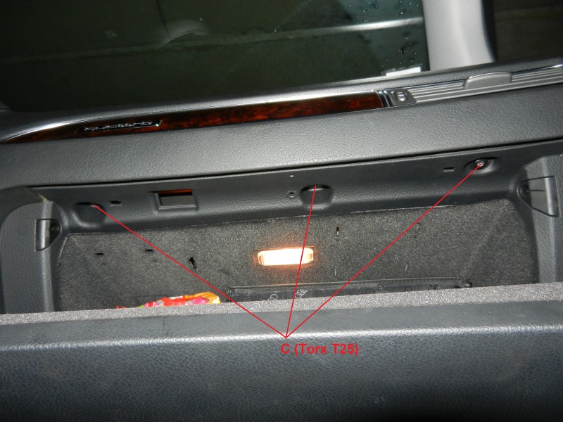

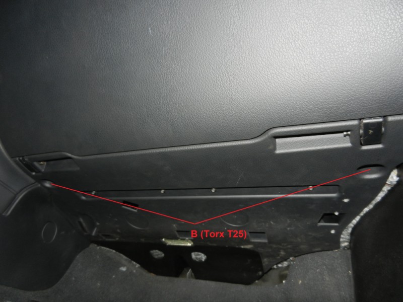

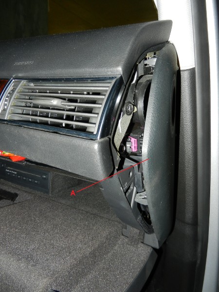

Dans un premier temps il faut déposer la boite à gants:
- Déclipser le cache rep. A
- Décisser les vis rep. B
- Dévisser les vis rep. C
- Déposer le compartiment de la boite à gants

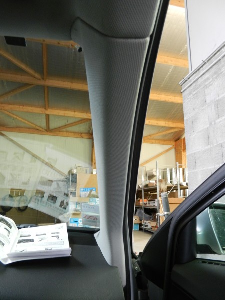

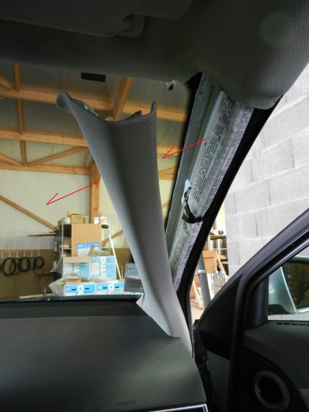

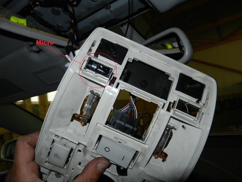

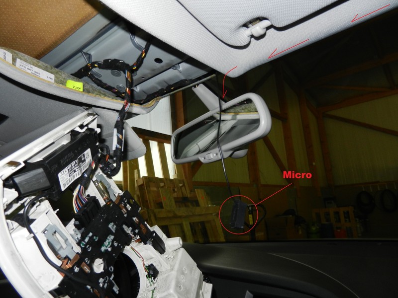

Ensuite il faut prévoir le passage du micro dans le montant côté passager jusqu'au plafonnier centrale:
- Déclipser le montant en tirant (ne pas avoir peur de tirer tout en faisant attention)

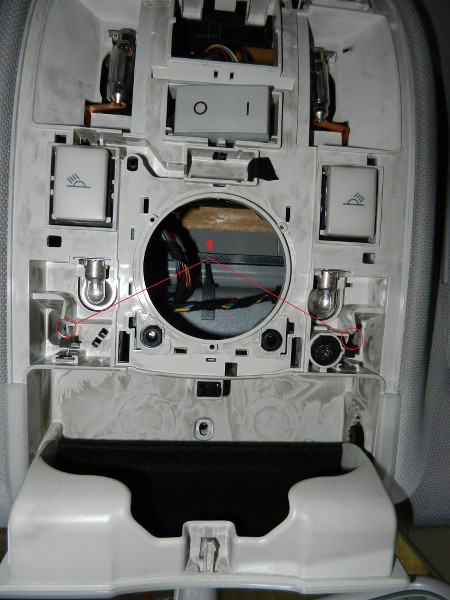

- Enlever les élément de finition du plafonnier en les déclipsant

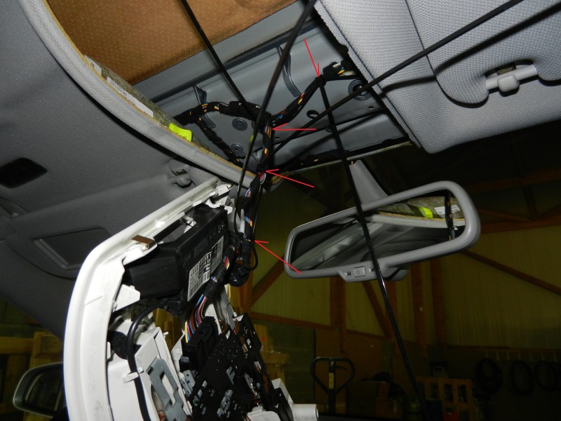

- Dévisser les vis cruciformes rep 1

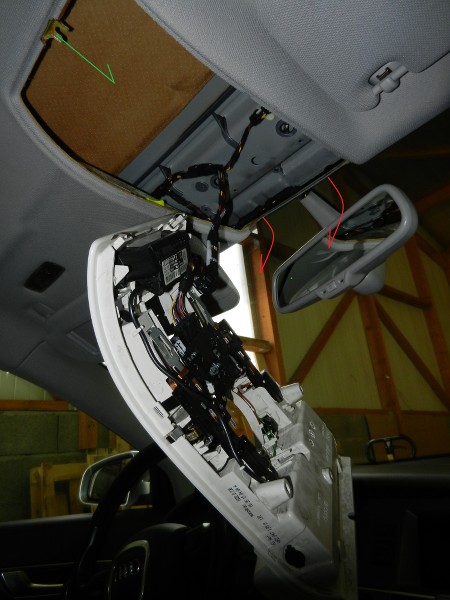

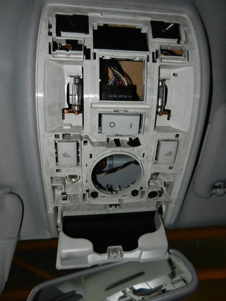

- Une fois les vis déposées, faire basculer le plafonnier vers le bas (flèches Rouges) en le tirant (flèche Verte)

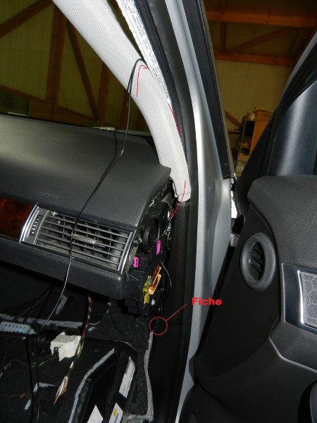

- Passer le câble (fourni dans le KIT) dans le montant et faire ressortir le Jack dans le compartiment de la boite à gants
- Passer le reste du câble dans le ciel de toit en tirant légèrement dessus côté pare brise. laisser environ 20 cm pour pouvoir travailler

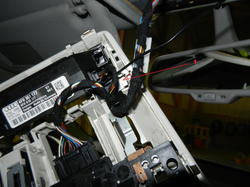

- Mettre le Micro dans l'emplacement prévu d'origine coté conducteur de préférence rep 1
- Vue de face

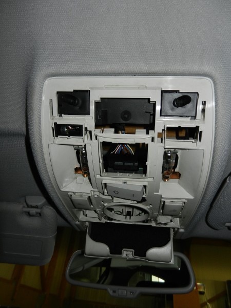

- Attacher le câbles pour faire propre
- Remettre le plafonnier en place
- Remettre le montant en le clipsant

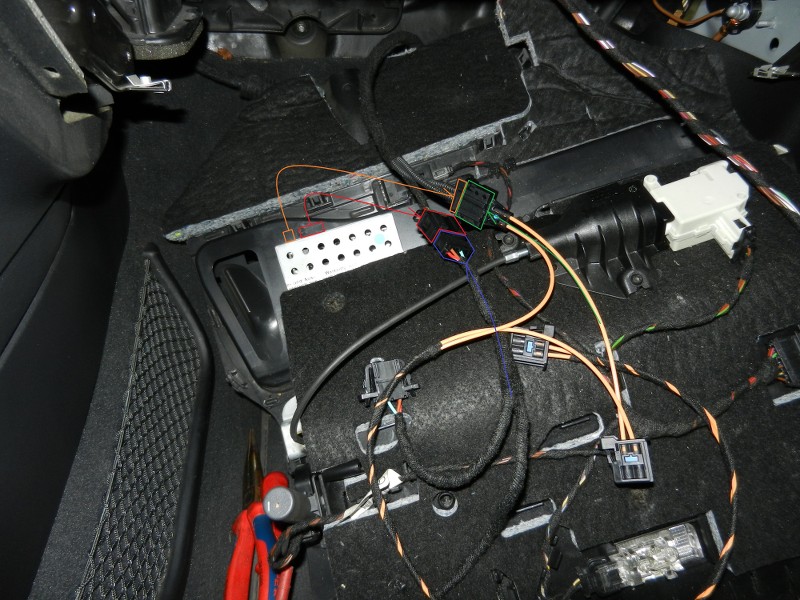

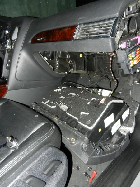

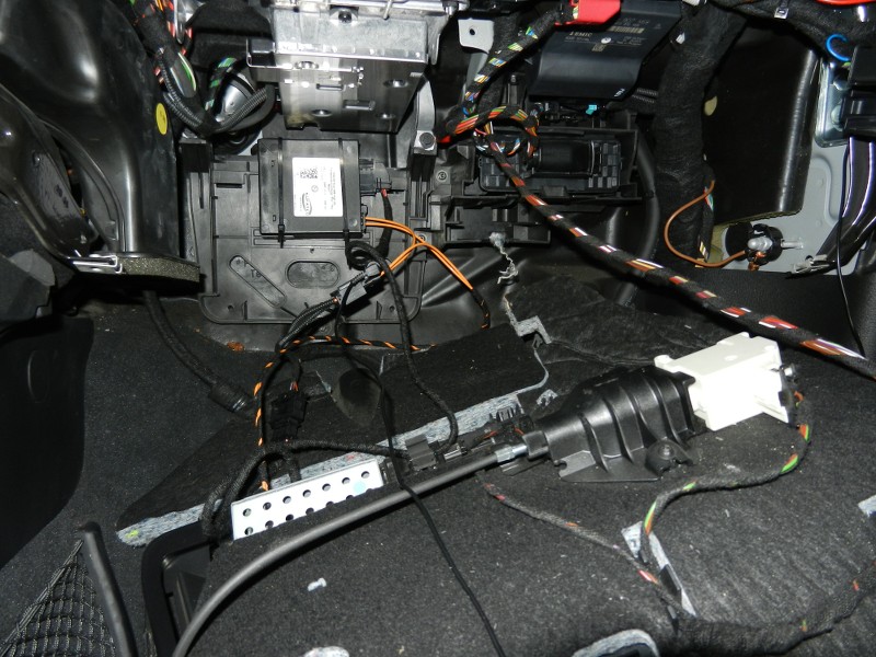

Maintenant on passe au raccordement du boitier:
- Enlever les connecteurs (représentés en Rouge et Orange), qui sont raccordés sur le lecteur CD et les insérer sur les fiches du Kit, soit les connecteurs représentés en Rouge avec le Bleu et le Orange avec le Vert.
les connecteurs ont des détrompeurs, ce qui vous empêchera de vous tromper
- Raccorder la fiche du câble orange (représentée en Orange) sur le lecteur CD.
Raccorder la fiche du câble noir (représentée en Rouge) sur le lecteur CD
- Fixer le boitier ou vous voulez, n'ayant pas trouvé l'emplacement dédié.
Raccorder la dernière fiche du câble Orange sur le boitier, ainsi que le Jack
- Remonter la boite à gants.

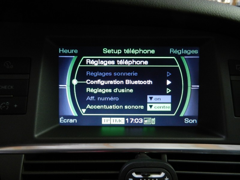

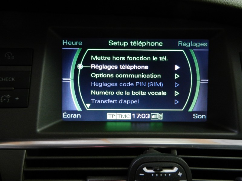

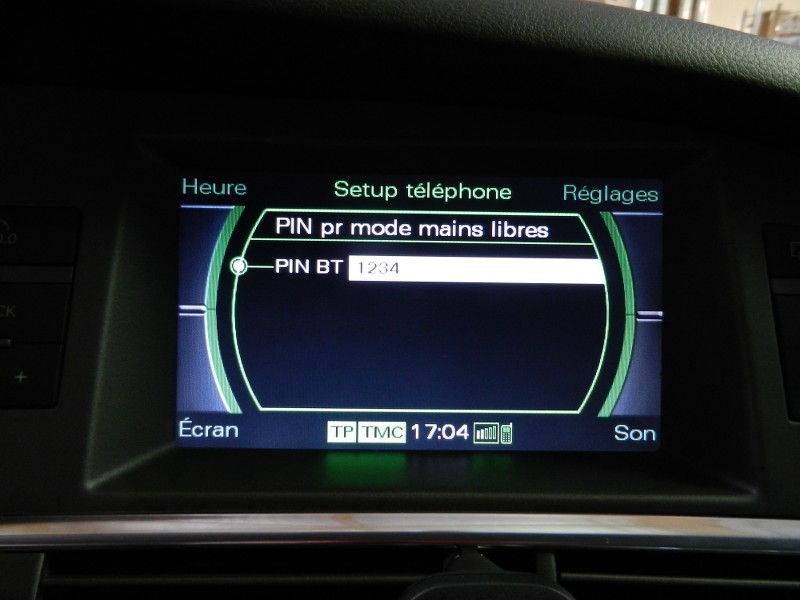

- Mettre le contact et appuyer sue le bouton TEL de la console centrale. Le MMI devrait afficher une phrase du type "Aucun téléphone n'est raccordé". Vous lui répondez "Je t'en pose moi des questions" et vous appuyez sur la touche SET UP de la console, le menu "Setup téléphone" s'affiche
Aller sur "Réglage téléphone" et entrer
- Aller dans "Configuration Bluetooth"
- Aller sur "PIN pr mains libre"
- Un code PIN à 4 chiffres s'affiche
- Prendre votre téléphone et rechercher les appareils détectables.
KUFATEC FISCON devrait s'afficher sur votre téléphone. le choisir et là, un code PIN vous ait demandé. Rentrer le code donné par le MMI.
Attendre la connexion.

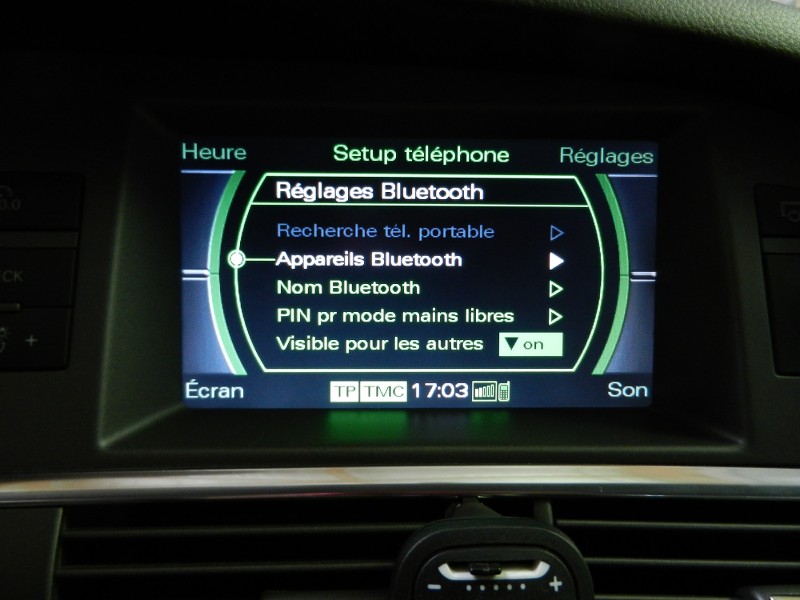

- Une fois connecté, revenir au menu "Réglage Bluetooth" et aller dans "Appareils Bluetooth"
- Vous devriez voir apparaître votre téléphone
Vous remarquerez le symbole du téléphone ainsi que les barres de captage réseau à droite de l'heure sur le MMI.
