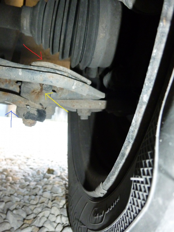

edit : je te mets une photo du demi-train AV droit de ma Clio :
En bleu tu as la barre stabilisatrice, en jaune le silentbloc de barre stabilisatrice (qui traverse la barre stab, le bras de suspension et le berceau je crois) et, en rouge, le morceau manquant : la tête de vis qui n'existait plus.
Sur B5 ce n'est pas identique comme tu t'en doutes mais le principe reste toujours le même. En tout cas, je roulais avec les silentblocs HS sur ma Clio depuis énormément de kilomètres (pas envie de la réparer) et au final c'est le pneu AV gauche qui s'use très mal (comme toi d'ailleurs, que sur le côté extérieur). Donc tu vois, rien à voir avec l'usure du train AV, a ceci près que j'ai tellement tardé à les remplacer que je dois maintenant remplacer mes deux rotules de suspension, surtout celle côté droit qui est totalement HS....donc ne tardes pas trop longtemps pour ton porte-monnaie :P
