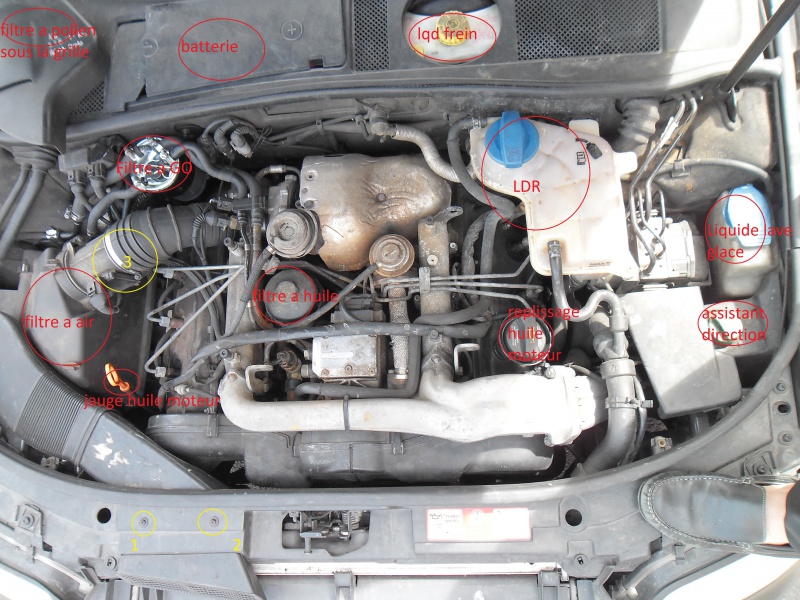

Tu peux me dire , y a combien de filtre à part l'habitacle qu'il faudrait changer ?? Car j'ai vu marqué filtre à air dans ta liste ?,
Modifié par ruivax
Salut Francois !!
Je repose ma question car je viens d'acheter les filtres : ou se trouve le filtre a air à changer s'il te plait ??
Merci !!
quand tu es devant le moteur tu enleves le cache noir a gauche et en dessous tu as une grosse boite noir et le filtre est dedans a confirmer par les possesseur de 2,5

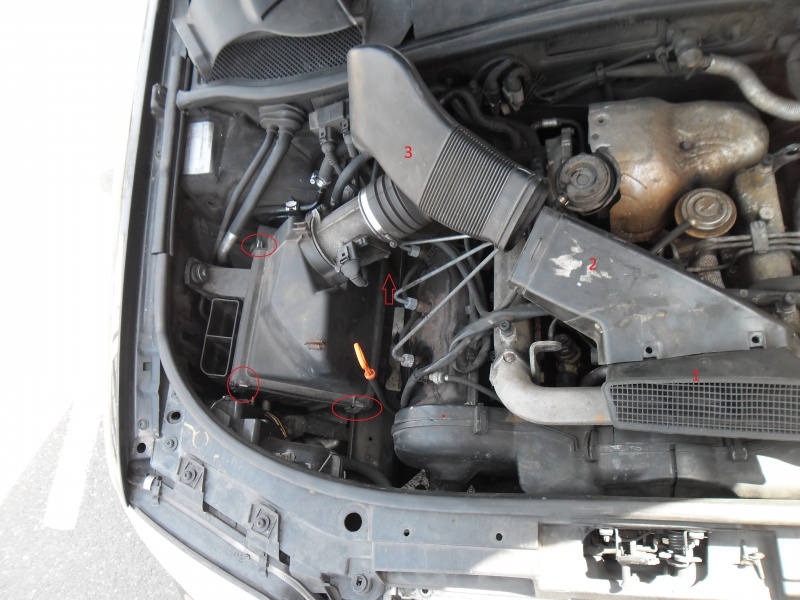

si ca peu t aider j en n ai rajouter un peu...
pour le filtre a air dévisse les visse 1 et 2 puis le collier et la connexion du débitmètre d air...
.il y a 4 crochets a décrocher ( les ronds et la flèche)
.la conduite d air après dépose des vis le 1 Vien vers l avant le 2 vers la droite et la 3 se déboite vers le haut

Huile + tous les filtres :
- à air
- habitacle
- à huile
- à essence/gasoil
environ 85 euros sur oscaro, 1h30 de boulot, rien de compliqué
Si tu es novice, je te conseille de prendre en plus le bouchon de vidange avec son joint sur oscaro.
Si mes souvenirs sont exacts ca te fait 1.45€ de plus (marque Corteco)
Bon courage
