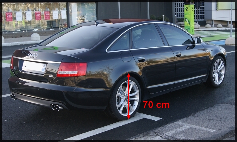

Alors voici la mesure cher ami :coucou:
Merci
C est la mesure pour la position roulante la plus basse
Tu as la même chose sur les 4 roue
Alors, en position dynamique (donc au plus bas)
Les 2 roues arrières : 70,2 cm
Les 2 roues avants : 70,7 cm
ok merci ,il y as donc 4,5cm d'écart entre ma voiture et le réglage préconisé par audi?je crois que je vais un peu la remonter
la voiture est bien droite, la côte entre le sol et le haut des ailes est de 65,5 cm pour le moment
Pour ma part, le juste milieu entre la tienne et la mienne serait parfait. Soit 2 cm plus haute que ce que tu as actuellement :bien:
Car là, on voit surtout à l'arrière que c'est super bas. Ca donne même l'impression que ta roue passe dans l'aile...
effectivement le pneu est légèrement a l'intérieur de l'aile
je pense dans un premier temps la remonter de 1 cm et voir ce que ca donne

j'ai suivi tes conseil est j'ai un peu remonté la voiture,en plus l'arrière était descendue de presque 1 cm.
du coup j'ai tout mis à 66,5 cm .
je vais faire quelque borne en la secouant un peu pour que tout ce mette en place et si c'est resté a la côte je ferais des photo ,mais déjà ca frotte plus .
pour notre ami a la remorque quand j'ai attelé les roue arrière sont descendue de 1cm et du coup l'avant c'est un peu relevé donc pas de soucis ,ca passe , si ca descend trop c'est qu'il y as trop de poid sur le timon et c'est pas bon max 80 kilo sur la boule
Néodiv normalement la côte se prend de l'aile au centre de la jante.
