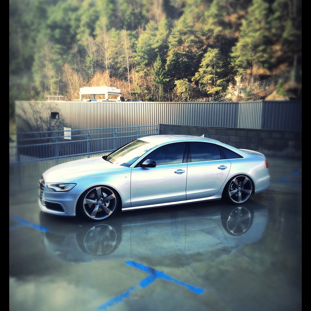

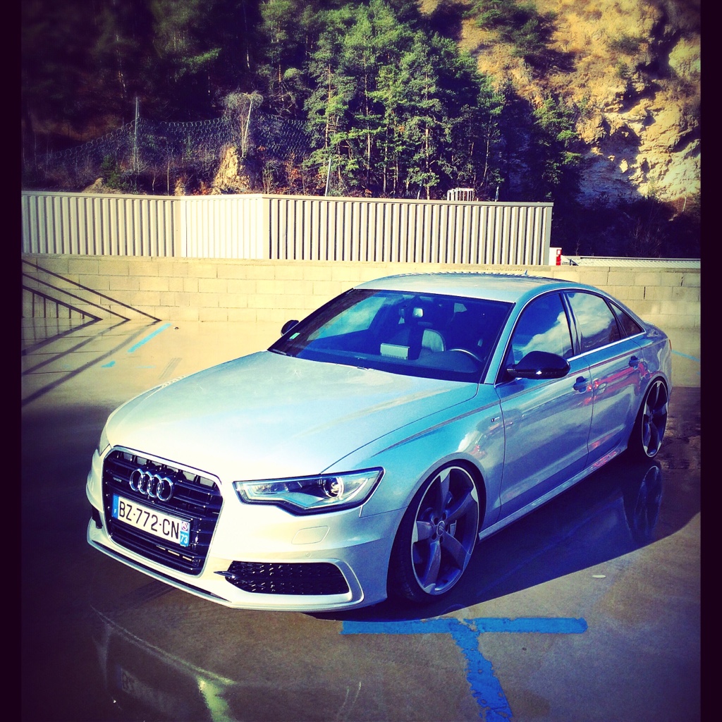

Je la trouve super belle et tes dernières modif sont top.
Par contre je la trouve trop basse.

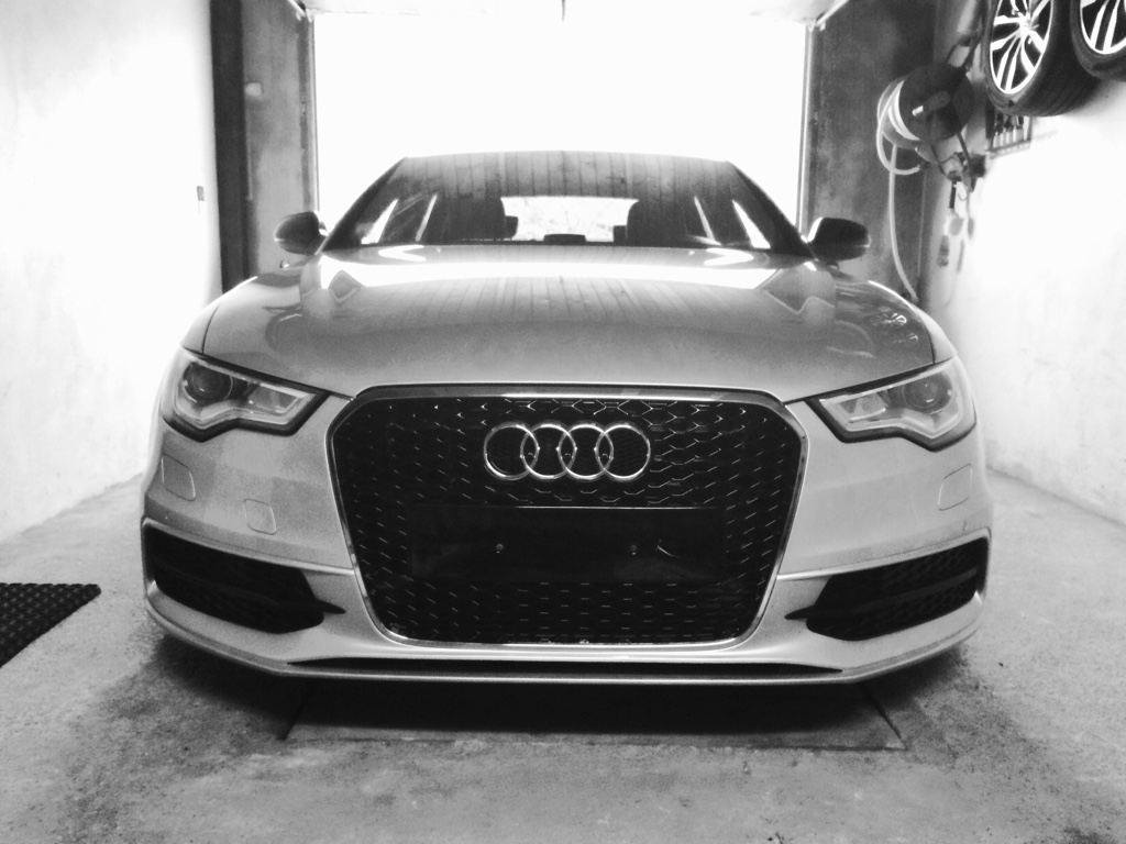

Coucou tout le monde, je viens donner quelques nouvelles, j'ai installé des calles de 8mm, je suis entrain d'en faire rectifier d'autres a 7mm, ça passe au chausse pied a l'arrière, c'est pour ceci que j'en refais d'autres, j'attends aussi ma calandre rs6, merci pour le lien Stéphane..
Sinon, j'ai remis les optiques d'origine, pour le coup, je trouve que le fond du phare est trop foncé, faut que je trouve une combine pour remettre en Chrome le contour du feu de jour comme a l'origine..

Ben en faite non, elle reste super confortable, tous ceux qui montent à bord son bord sont surpris et s'attendent pas du tout à trouver du confort..
C'est superbe!
par contre, je me suis tjours demandé... quand tu braque a fond a gauche ou a droite ca ne touche pas l aile.?
Le pneu légèrement tendu et le carrossage que prennent les roues lors du rabaissement font que ça passe sans que ça touche, j'ai juste enlevé une vis qui maintient le pare boue sur l'arche de l'aile.
L'avantage du ressort réglable, c'est que je peux la régler au mm, je vais remonter mes roues d'hiver dans la semaine, quelques tours de filets, je la relève de 4 ou 5cm et je pourrait aller tester ce que le Quattro vaut dans la neige.
