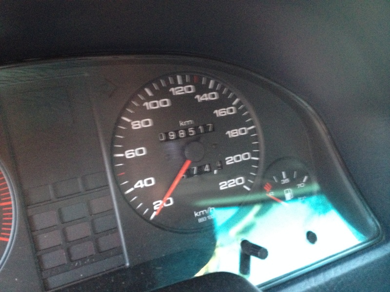

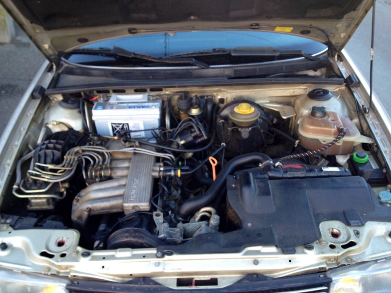

Je me tourne vers vous car mon père est propriétaire d'une Audi 90 acheter neuve et toujours bien conservé et qui n'a que 98000 km mais qui a dernièrement un petit problème de sonde de température d'eau, l'aiguille du manomètre reste en bas .
Pourriez-vous me dire svp là qu'elle serait la sonde et si cela est déjà arrivé à quelqu'un d'autre ?

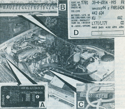

voici un exemple où les lettres-repères de moteur sont "ABC" >>>ICI<<<.
Voici où il faut regarder sur les cinq cylindres en ligne (dans cet autre exemple, il s'agit d'un KU):
Tu dis année 08/1989, il s'agit bien de l'année modèle (et non de l'année de première immatriculation qui n'intervient aucunement); dans le VIN de la voiture de ton papa (voir >>>LA<<<), il y a la lettre K = 1989 ou la lettre L = 1990)?

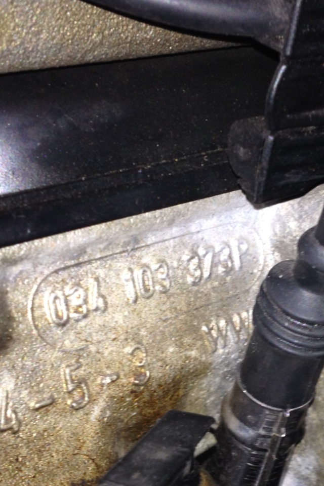

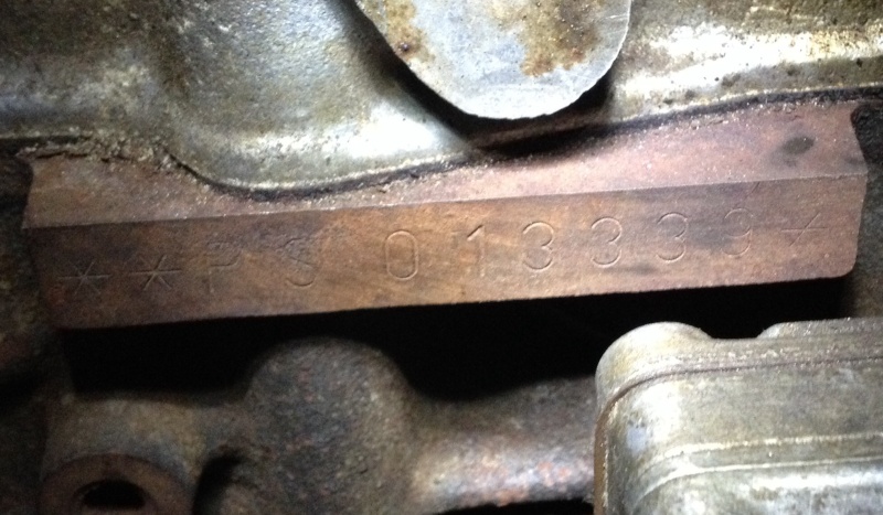

Voilà j'ai pris une photo du numéro de moteur qui est frappé sur le bloque moteur comme indiquer sur l'illustrations de dsts :
Modifié par Carlos77
Tu n'as pas vraiment donné la même chose que ce que dsts t'a montré !

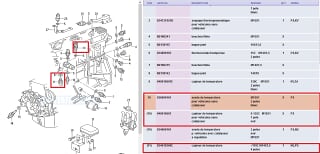

Sur Moteur PS j'ai trouvé ceci:
AudiSnd.jpg?psid=1
La 10 (avec ou sans catalyseur): Entre 30 et 40€
La 11 ça tourne plus vers 80€.
Celle qui donne l'info pour le compteur est la sonde a 4 broches (11) (il me semble). Mais je demande confirmation à Phoenix ou vladi car j'ai un doute.
En tout cas elle ce situe toute les deux a peu près au même endroit, a ta place j'irais jeter un coup d’œil voir si les connectique sont en bon état et si les fils ne sont pas rompu. Histoire de ne pas acheter une sonde pour rien.
PS: Clique sur l'image pour l'avoir en plus grande résolution.

Super Greg je vais regarder le faisceau électrique sur les connexions et avec ton illustration je vais pouvoir bien cibler la chose .
Je vous tien informé au plus vite merci encore à tous ;)
