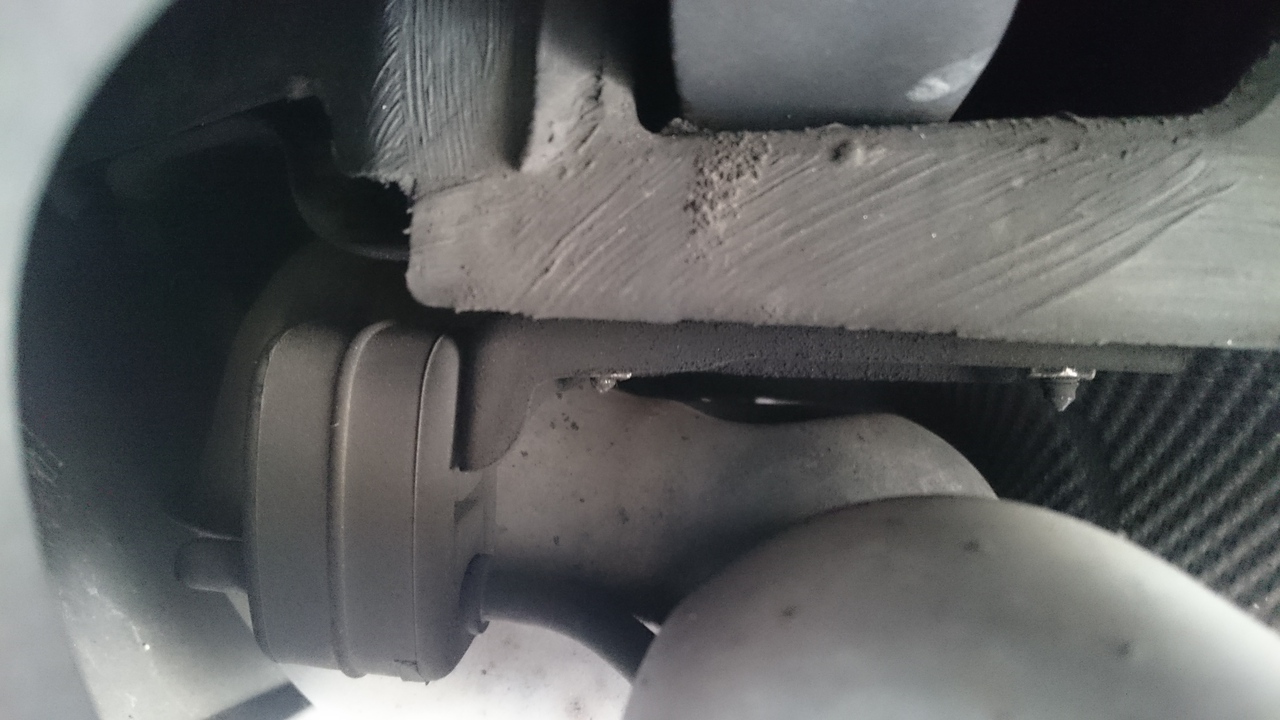

Sinon, j'avais oublier, samedi changement des biellettes de barre stab qui n'ont pas aimé le rabaissement et j'ai aussi posé la barre anti rapprochement d'origine....
Commençons par les biellettes....
Et voila tout neuf
Maintenant la barre anti rapprochement
Avant
Après
Et voilà, on ne la voit plus ^^

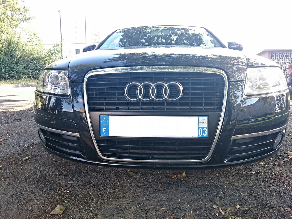

Toujours aussi belle ta berline Micka, combien de kilomètres au compteur maintenant?
Merci Nico, ça fait plaisir. je suis à 152000km au conteur. soit 41000 km parcouru en bientôt 2 ans et je ne me lasse pas de cette auto :malelovies:
Elle est assez poussiérieuse et pas d'insect sur le devant. Lol
Poussiéreuse, poussiéreuse, faux le dire vite ou alors t'es un roi du Photoshop...^^
Elle est très belle ta saleté...;-)
Ouai elle est super possièreuse. Photoshop, je ne sais meme pas comment ça marche. Mdr... 😂
Merci au passage Sam c gentil.

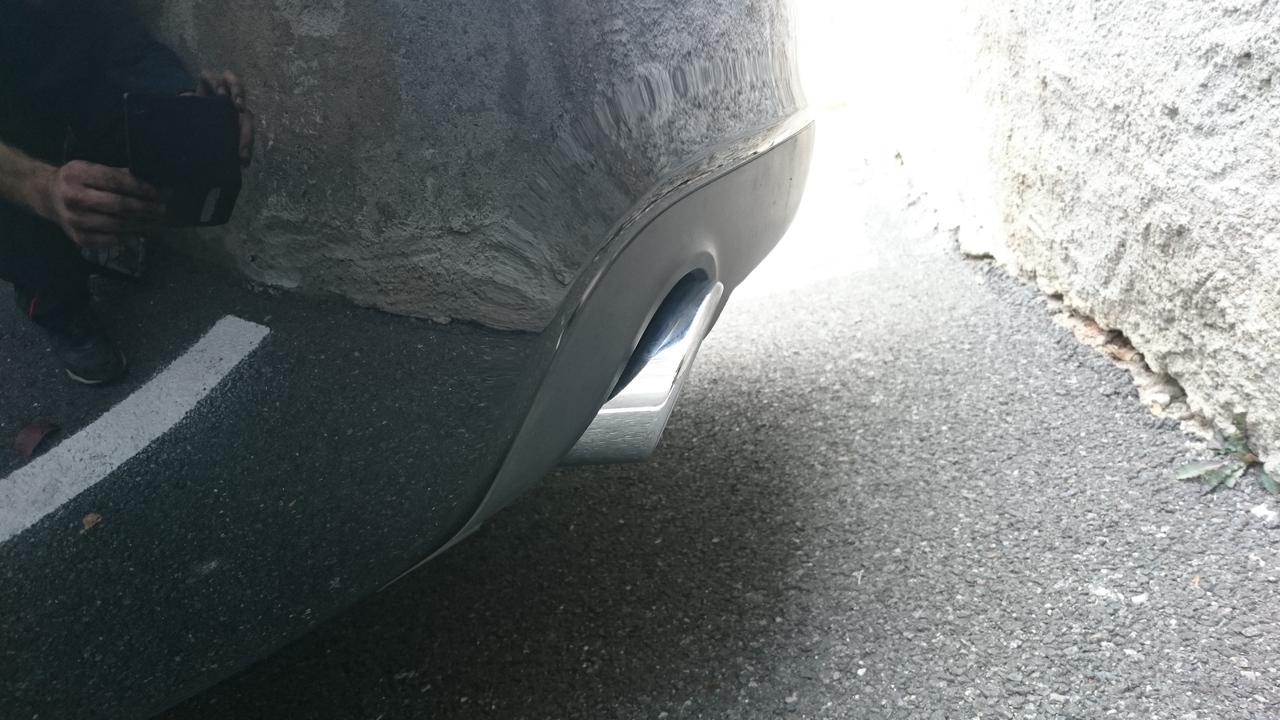

Dans quelques minutes ma modifs d'aujourd'hui arrive 😉

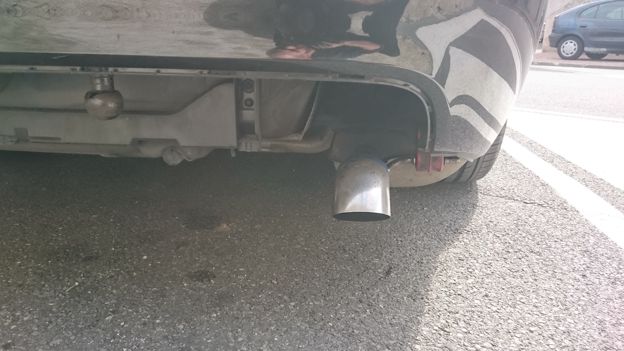

Voici la petite modif du jour. J'ai bien galéré a couper le courbé d'origine avec une scie a métaux et a la main. Ce sont des 90mm de diamètre.
Bref après quelques lames, quelques heures de travail, quelques énervement, clope, voici le résulat.
Avant:
Maintenant:
Merci Vivian. Oui je n'aimais plus les embouts courbé. Ça change le cul 😀
Merci Megatron. Ouai ça lui fait du bien. Resté que ça faire pour qu'elle soit bien a mon gout. Pour le parfait, pas mal de chose mais qui on un coup. Dommage
Elle est top comme ca...
Bravo l'ami...;-)
Superbe ce qu'il lui manqué!
Gros +1 avec toi.
C'est vraiment ce qu'il lui manqué pour l'arrière. Tu as du en chier car à la scie à métaux, c'est hard de chez hard et je suis passé directement à la Dremel.
Merci Cri,ouai je trouve que ça lui fini l'arrière.
A ton avis?! 😂. Oui j'en ai chier comme un malade. Mdrrr. Le plus dur c quand on coupe l'embout courbé, et l'embout du silencieux en meme temps. C'est raide. Mdrrr. Mais si jai le temps aujourd'hui,je ferai un tuto

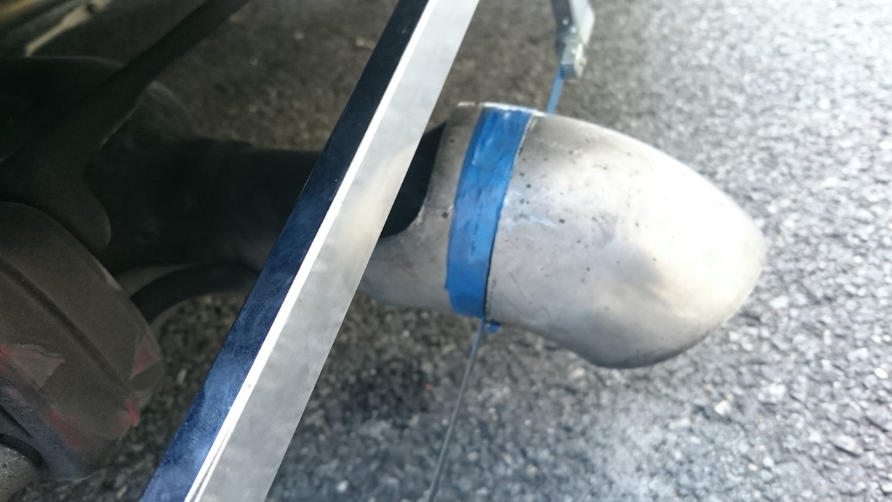

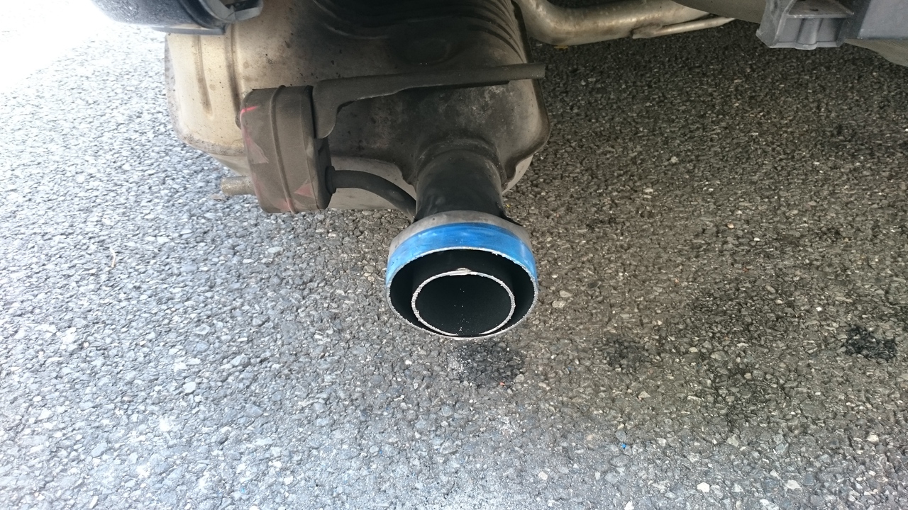

Voici étape par étape la modif des embouts d'échappement.
- Au départ
- Dépose de la valence (le plus simple) 5 vis, 1 à chaque extrémité, 3 au centre et la valence est clipsé, il faut donc tirer. On peut y apercevoir la façon dont l'attelage se range dans le pare choc :MdrDevil:
- marquer avec un scotch l'endroit où couper et pour couper droit aussi.
- N'arrivant pas à enlever le silencieux du silent block, jai carément dévisser le support. 2 vis de 13 sur chaque coté. Très simple a enlever
- On peut enfin descendre la ligne pour couper.

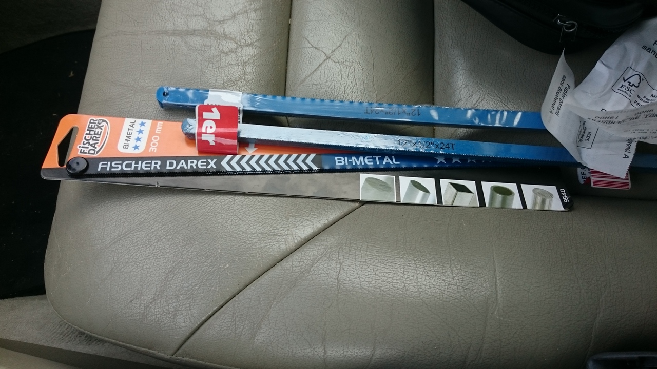

- On commence a couper, mais on casse la lame, on retourne racheter du stock. :mur:
- Une fois ok, on continu. Ouf c'est fait.
- On fait de même de l'autre coté. J'ai mit un coup de lime pour que tout soit homogène, et un coup de papier à poncer pour ébavurer le tout. Pas de photos pour cette étape, j'ai oublier d'en faire.
- Remontage à blanc de la ligne sur le châssis, de la valence, et mise en place des embouts pour les positionner.
- Une fois ok, on peut maintenant serrer les supports d'échappement, revisser la valence. On perce et soit on met des vis auto perforante, soit on met des rivets. Dans les 2 cas ça tien. Pour ma part, vis auto perforante + rondelles, mais je vais les remplacer par des rivet + rondelles. Et voila le résultat. :malelovies:
