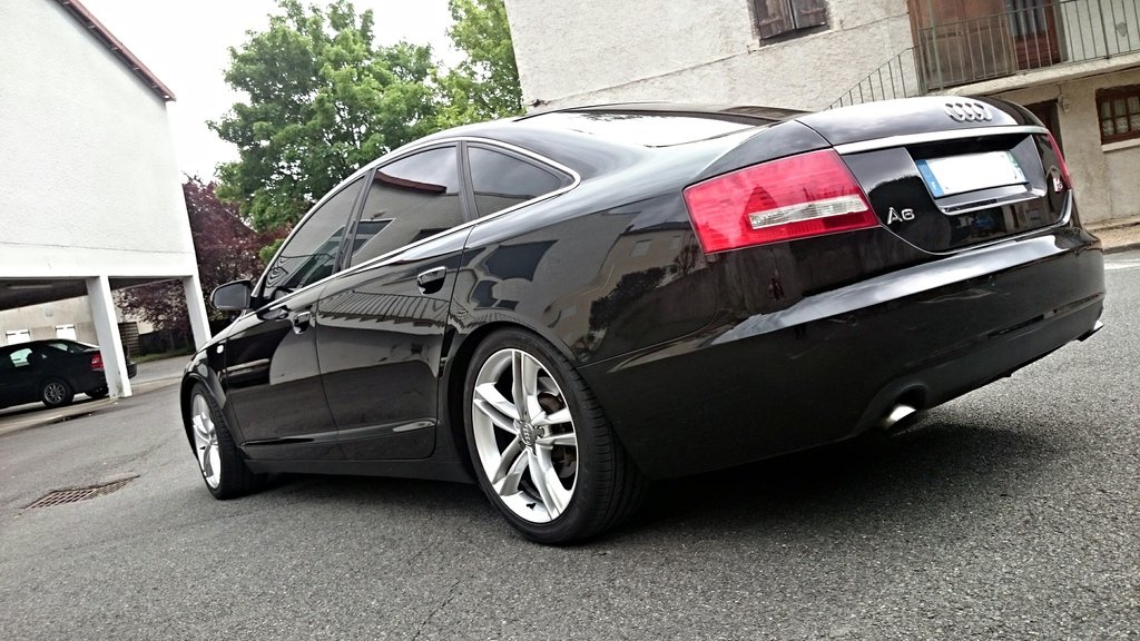

Don suite a une demande avant/après de notre ami Sam, et me doutant que d'autre demande du même type viendront, voici le donc le avant/après :marcelpoire:
Donc voici le avant
Et le après :malelovies:
Pfiouuu, le changement est radical...;-)
Ouai grave. Et elle parait bien plus longue et plus large en plus. LoL
Tu m'étonnes, un abaissement du centre de gravité change complètement le look...

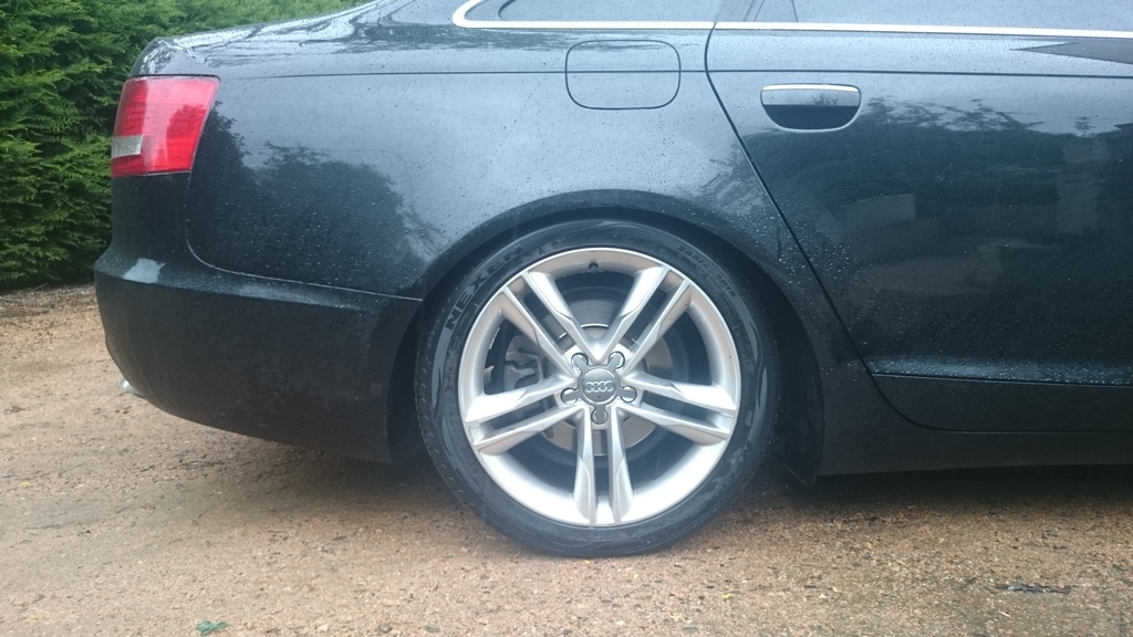

Sinon, le cul c'est encore tassé ce con. Je mettrai un photo tout a l'heure.

Sinon, voici le tassement du cul. Trop pas, je frotte les dos d'anes. Lol

Je comprends mieux pourquoi elle c'est abaissé du cul donc faut refaire un reglage ?
Beau travail sur ta voiture Micka, ça rend super bien !!!
Ouai pour l'ASM. Mdr
Je remonte le cul demain normalement.
Merci Cri, c'est gentil ^^
le reglage se fait comment?
faut tout tomber?
Non, il ne faut pas tout tomber, il faut lever la voiture, enlever la roue, et avec les 2 clefs fournie avec les combinées, on resserre les vis sur le filetage pour compresser le ressort et ainsi remonter la garde au sol.

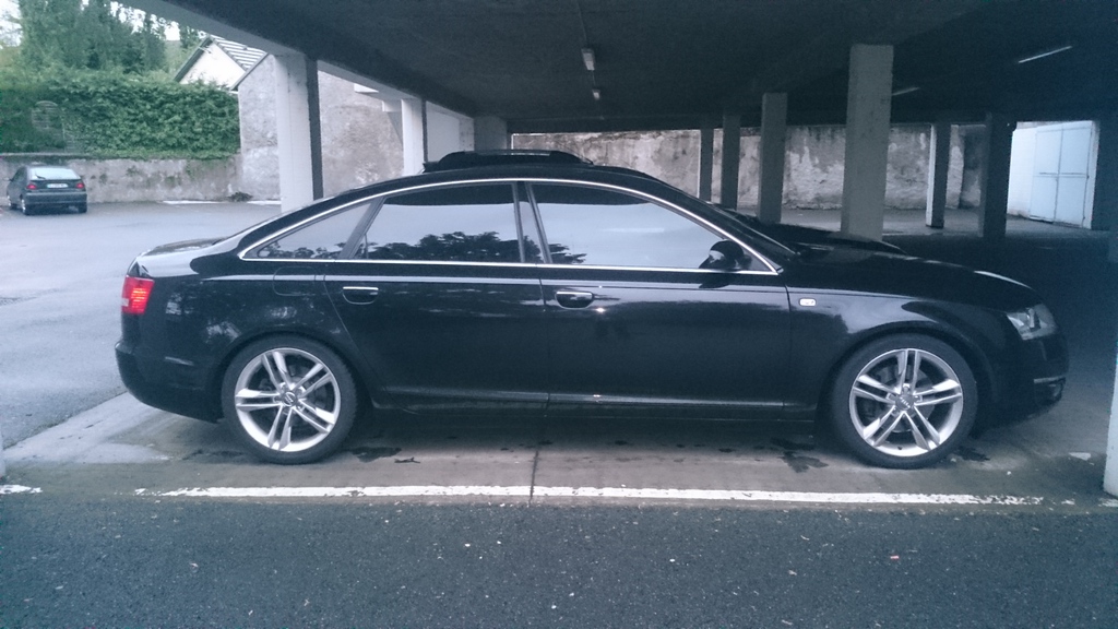

Sinon, j'ai profité qu'il ne pleuvait pas encore pour laver la voiture et faire quelques photos :icon_biggrin:
Mais c'est qu'elle brille cette ptite berline...;-)
Mdrrr, ouai ça va. Je lui au pourtant juste mit un coup de lavage vite fait. Lol.
Le produit Miguar's que j'utilise semble efficace ^^
