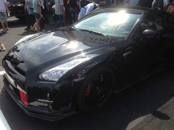

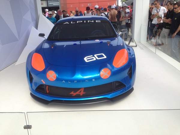

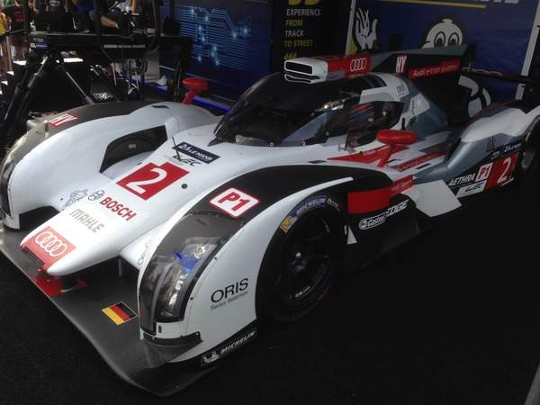

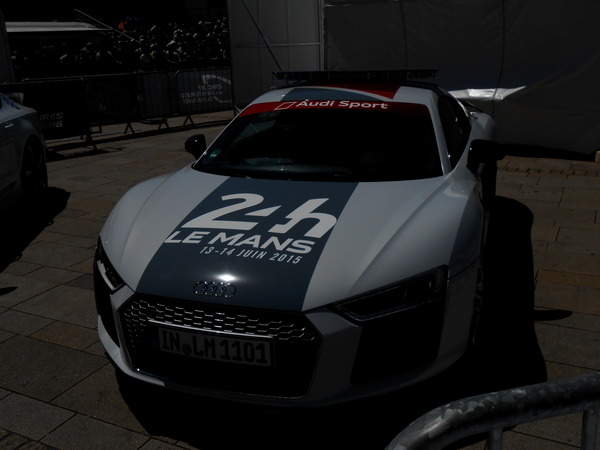

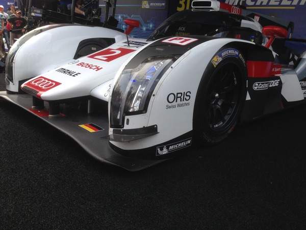

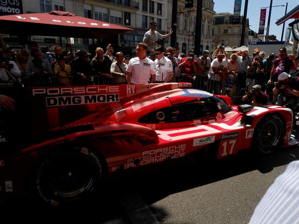

quelques photos prisent lors du pesage ce midi
un peu déçu de la défaite audi mais quand même content pour Porsche il le mérite bien
