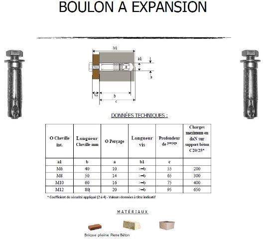

denis, c'est quoi la hauteur du pied de la machine ?
40 mm
du coup avec le chimique j'ai du laisser dépasser 60 mm pour Y mettre une rondelle et l'écrou
ca dépasse de trop on se prends les pieds dedans hier mon fils est tombé a cause de ca
c'est bon mais assez long cela va laisser juste 40mm dans la dalle et puis en boite de 20 il m'en faut 4
oui par contre c'est bizarre car c'est un trou de 10, alors que les M12 longueur de chevile 80mm et percage 20mm
Idéalement il faudrait prendre une M12 et changer la vis afin de lui ajouter les 40mm donc une vis de 120mm comme ca elle irait bien au fond de la cheville

la charge non mais c'est plus une résistance a la traction acra avec le bras de levier ca tire dur
Bon j'ai acheté ca a leroy
http://www.leroymerlin.fr/v3/p/produits/2-chevilles-vis-a-expansion-outifix-16x65mm-pour-tous-types-de-materiaux-e1400138164#&xtmc=cheville_a_expansion_quatre_segments_&xtcr=138
ca tiens 750 kgs dans le beton plein
