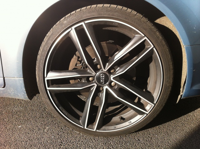

Salut la communauté,
Voilà j'ai changé mes jantes, par le model de RS6 C7 en 19 pouces de couleurs noir et poli.
Elles sont magnifique, elles sont de marques MSW en 8 de large ET48 de très bonne qualité je pense car design par OZ.
Chaussées en 225/35/19 continental.
Les photos viendrons dans la semaine car actuellement avec mon smartphone.
Je doute a mettre des calles a l'arrière pour rattraper un ET35
Oui je vais voir pour du 12 ou du 15mm, ce qui m'embête c'est que les jantes sont en 57,1 donc bien adaptée au moyeu sans bague de centrage du coup aucune vibrations
Si tu achetes des cales avec centreurs pas de soucis de vibrations non plus !
et vite des photos !!!
:panda:

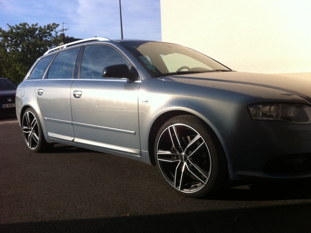

Voila vite fait les nouvelles jantes de titines en 19
Modifié par kilivinci
les photos en grand c est mieux ;-)

Allroad... Non non plus haut que la plus part des autres membres en 19 ça c'est sur, mais c'est pas dégueulasse comme résultat
J'ai le châssis S-Line tout de même.
Je me tâter a mettre les eibach en -3cm mais sa me ferais gagner qu'un petit cm donc j'hésite encore pour la rabaisser
Sa se trouve peut être un étui pour mettre la tablette sur l'appui tête ?
ca donne ca du 19 sur du Sline ? bah je suis limite décu.../ Si jamais je change, ca sera pour du 18 du coup (malgré tout j'adore tes jantes ^^)
