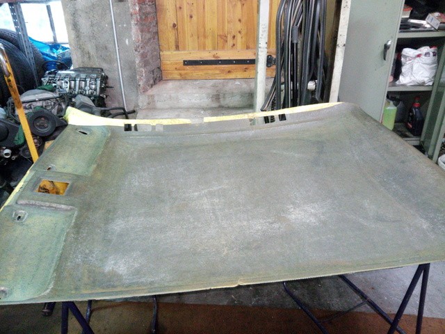

Bonjour à tous. Je me tourne vers vous pour savoir si vous avez une solution à mon problème: le ciel de toit de mon Audi A6 de 1994 vient de se décoller...J'ai eu le cas similaire sur mon Range Rover Classic de 1994, je l'ai démonté pour l'amener chez le sellier du coin (qui s'est pété les ligaments croisés avant de pouvoir le refaire...il en a au moins pour 6 mois à se remettre m'a-t-il dit...), mais la malle AR s'ouvre totalement pour pouvoir le sortir !! Sur l'A6, je ne sais pas par quel bout le prendre, et surtout comment le sortir du véhicule ?? Si quelqu'un a déjà fait cette opération ou bien possède un tuto là dessus, ça m'arrangerait beaucoup. Ensuite, vaut-il mieux le démonter soi-meme, amener le véhicule chez un sellier (pour le mien, c'est mort, d'autant plus qu'il déteste les refaire...) afin qu'il réalise l'opération de A à Z, ou aller chez Audi ? Merci à vous. @+ zx06.jpg
chez audi, il est probablement plus dispo...
le plus dur est de le decoller de la tole. Il y a une sorte d'adhesif qui tient super bien.
On arrive a le decoller avec beaucoup de patience et une vieille plaque d'immat en guise de "couteau"
Surtout essaie de ne pas le plier, sinon ,des zebrures seront visibles par la suite.
Le ciel de toit sort sans trop de probleme par la porte passager en ayant baisser les dossiers de siege auparavant.
tu peux le refaire toi meme.
Trouve de la neoprene en bombe. La 77 de chez 3M va plutot bien. (celle de grande surface seche trop vite...)
le tissu tu peux l'acheter sur la boutique "yourautotrim",
http://www.yourautotrim.com/
Salut Burny. Tu veux dire que le support sur lequel est normalement tendu (et collé) le tissu, est lui aussi collé au toit ? :pleure2: :madgo:
Oui, c'est ce qu'il veut dire, et je confirme qu'il est TRES bien collé !!
Oh pitain... :icon_eek: c'est pas trop galère à décoller ? Je suppose qu'il faut remettre un adhésif à la repose pour le fixer. Si c'est le cas, lequel me conseillez-vous ? Merci
Perso j'ai mis qq plots de mastic colle.
Merci, ben je vais voir ça. @+

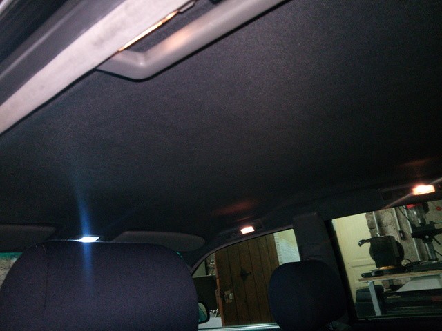

Salut, ciel de toit décollé, refait et recollé par un sellier (je ne suis pas arrivé à l'enlever, trop peur de l'abimer), attaches du pare soleil trouvées dans une casse hier, toutes les poignées, caches des ceintures de sécurité, plafonnier remis en place... Tout est nickel...Merci encore. @+
Salut. J'avais démonté tout ce qui était démontable: plafonnier, pare-soleil, poignées, garniture des ceintures... Pour le décollage du support (qui est collé au toit), le remplacement du tissus, le recollage au toit, il faut compter 240 roros. C'est un peu cher, mais vu le résultat, je ne regrette pas. Et puis, quand on aime... mhsn.jpg
Beau travail ! Quelques plissures vers la lunette arrière ou effet d'optique ?
Effectivement, il y a bien quelques plissures...mais rien de bien méchant. Elles sont dues, d'après ce que m'a expliqué le sellier, au fait qu'il ait du mettre une sous-couche avant de recoller le tissus neuf, à cause des traces faites sur le support lors du décollage: quand ils ont recollé le ciel de toit avec des plots de colle, ils ont du appuyer pour le faire prendre, et comme il y a 2 couches de tissus assez molles, ben ça a laisser des traces de doigts enfoncés, d'ou les plissures...qui devraient disparaitre dans le temps, mais j'y crois pas trop...Bien que devant, il y en avait aussi, et elles ont tendance à s'atténuer. Voilà pour les explications...On voit là l'oeil du maitre. @+

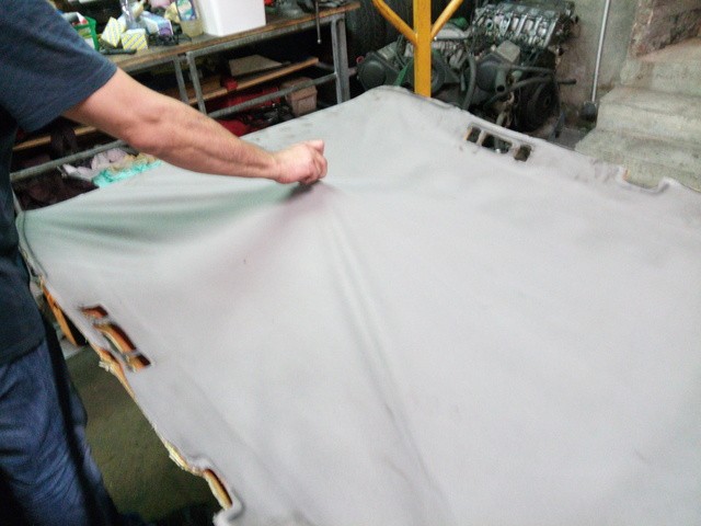

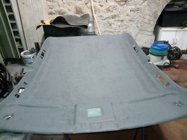

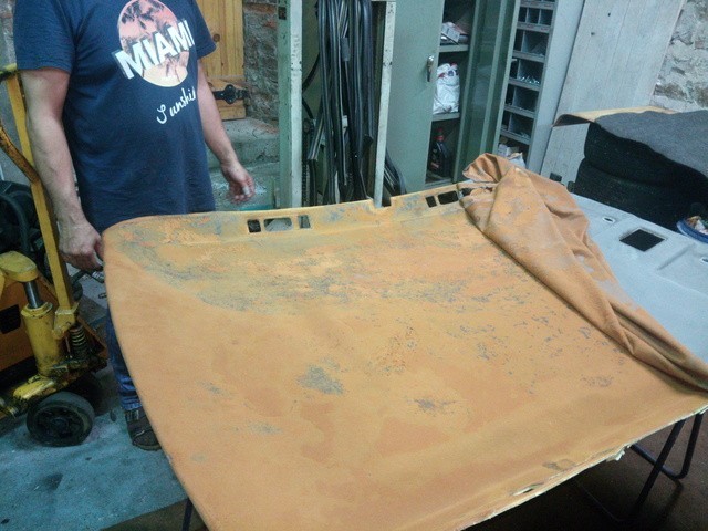

Voici si ça marche quelques photos de la réfection du ciel de toit de mon a6 c4.

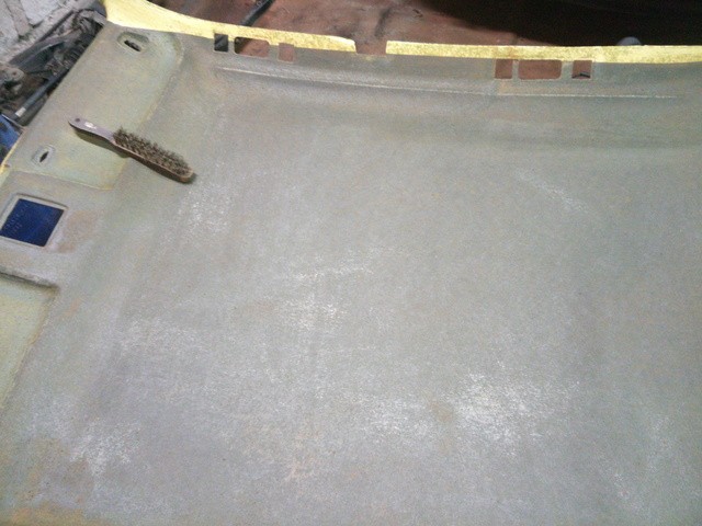

Le plus difficile est de décoller proprement de la tôle le ciel de toit ensuite nettoyage puis on colle le nouveaux tissu avec de la néoprène en bombe on laisse sécher et on remonte.
[/url] AQlj7A.jpg yXotqz.jpg hdpp3S.jpg YSonsO.jpg GIjmc0.jpg JaYgbD.jpg">bG0BAG.jpg AQlj7A.jpg yXotqz.jpg hdpp3S.jpg YSonsO.jpg GIjmc0.jpg JaYgbD.jpg
on peut aussi mettre un tissu à fleurs ? :D
Carl42t peux tu me dire le type de brosse que tu as utilisé pour retirer la mousse volatile sous le tissus, j'ai utilisé une spatule (l'armature est pas déposée de l'auto) et cela écrase le reste de mousse et le rend très très dure à décoller.
Bonjour
Pour la partie volatile j'ai utilisé une brosse en nylon et j'aspirais en même temps mais sur la voiture ça va être l'enfer ensuite brosse métallique pour enlever la colle et un peu de mousse.
L'armature est difficile à décoller et il faut essayer de pas casser les crochets à l’arrière mais après c'est tellement plus simple que ça vaut le coup de se faire ch...
J'ai mis 2 h 30 pour le décoller :mur:

Punaise sacré beau boulot ! @carl42t comment as-tu fait pour décoller le ciel de toi correctement ??? J'ai essayé sur la mienne impossible, je fais des pliures ou je déforme mon pavillon de toit... Pas envie de tout abîmer. Si t'as une astuce je suis preneur! J'ai déjà essayé avec un câble de vélo pour "couper la colle", une plaque d'immat'.. Je n'insiste peut être pas assez.
Décapeur thermique pour attendrir la colle ?
J'ai essayé en été par 45° dans la voiture.. Et j'ai peur que le décapeur thermique abîme la peinture du pavillon..
Bonsoir
C'est la partie la plus longue et délicate j'ai utiliser une lame en acier de 40cm par 4 de 2 mm d'épaisseur que j'ai aiguisé au touret a meuler pour qu'il coupe très bien et ensuite de la patience.
Il faut couper la colle petit a petit il n'y en a pas de partout sur ma voiture deux bandes de 20cm sur la largeur de la voiture au niveau des portières.
Il faut commencer a l'avant ça devient plus facile une fois que l'on peut passer le bras entre le pavillon et le ciel de toit.
Pour les pliures je pense qu'on peut les réduire en passant une couche de néoprène au pinceaux assez épaisse et laisser sécher.
Bon courage.
