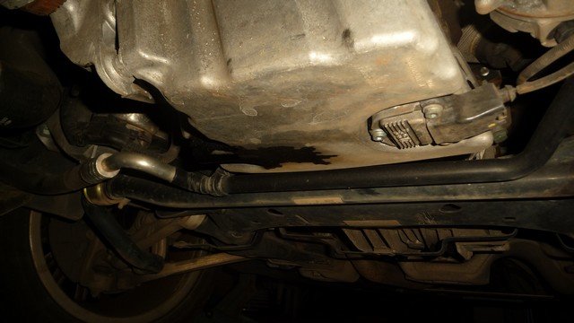

la sonde de pression se trouve sur la carter bas moteur, en dessous...
Ah bon ! ! !
quand j'ai changer la pompe à huile il y a un capteur dans le carter. Mais il me semble que c'est la sécurité alarme manque d'huile. Habituellement les mano contacts de pression sont sur les bloc moteur. Mais ou ? ? ?

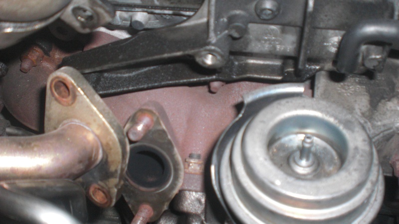

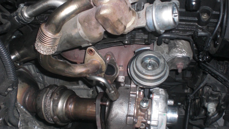

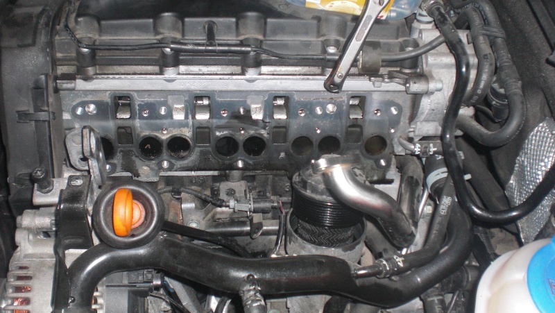

Beu je mets là et vous voyez
et ce qu'il reste à faire, ou c'est la " kaka" pour la liaison entre le tutu et le collecteur d'echappement. Clef de 12 oui mais bientot il va falloir en faire fabriquer sur mesure. Je me demande s'il ne va pas falloir tomber l'echappement et les protections de carter pour y acceder :meanie: :mur:

Quelqu'un saurait-il ou se trouve se foutu mano de pression d'huile. Il n'est pas sur le filtre à huile du moteur BLB et dans le carter c'est le niveau seulement
merci
d apres elsa le transmetteur de niveau fait aussi la temperature :sonde G266
c est tout ce que j ai
Merci. Bon ben je vais le chercher .

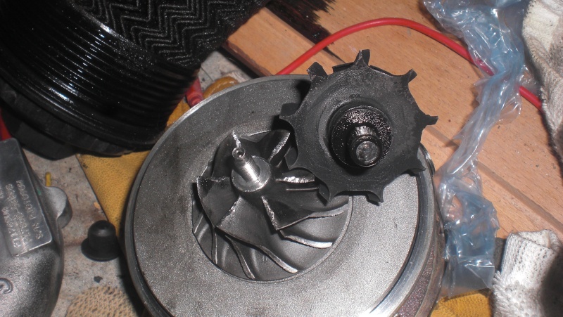

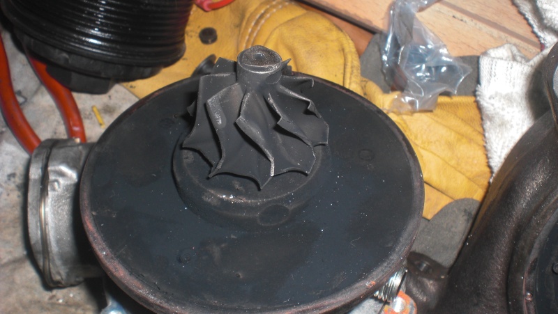

Pour le turbo . Mon collègue avait raison... Les ES c'est de la Kaka pas fiable. Il n'a fait que 20.000 bornes. La panne vient de l'ecrou qui serre la turbine coté echangeur. Il s'est devissé. Il a esquinté la turbine. Puis l'a bloqué et du coup l'axe s'est cassé net entre les deux turbines.
Je mettrais des photos ce soir
En attendant, sacré boulot pour le démontage..à commencé par l'echappement et ses trois vis grippées :mur: sans quoi pas possible de désserer l'ecrou du turbo caché derrière. :nanana: et bonjour pour la patte inferrieure du turbo .....

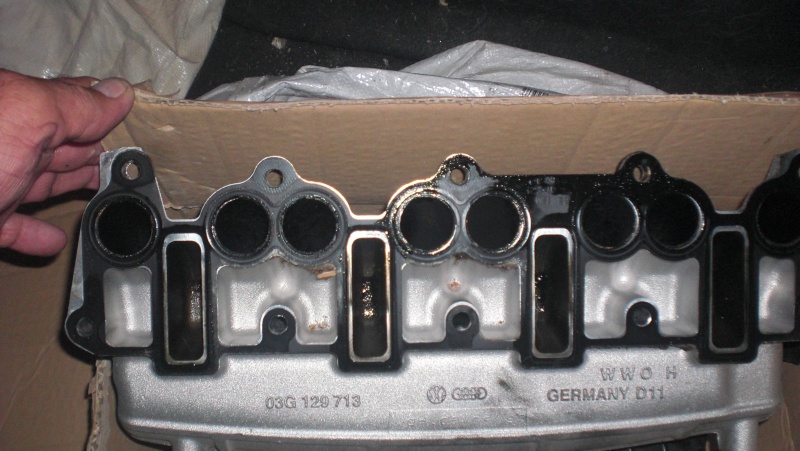

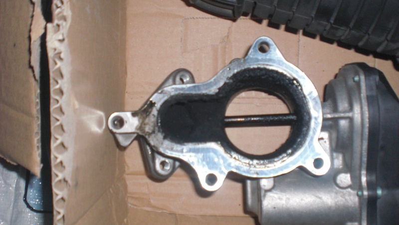

Ettonanment la valve EGR etait relativement propre. Le collecteur d'admission plutot crade. Le cata aussi.
Tout est propre. Maintenant PC calandre à enlever pour sortir la canalisation et l'echangeur pour réccupperer l'ecrou et nettoyage . :oops: .

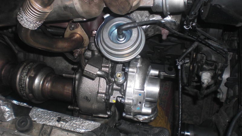

Turbo changé ..Kit chaine pompe à huile il y a trois mois ....voyant de pression d'huile qui s'allume encore ...
A la recherche du mano pour prendre la pression moteur ....
